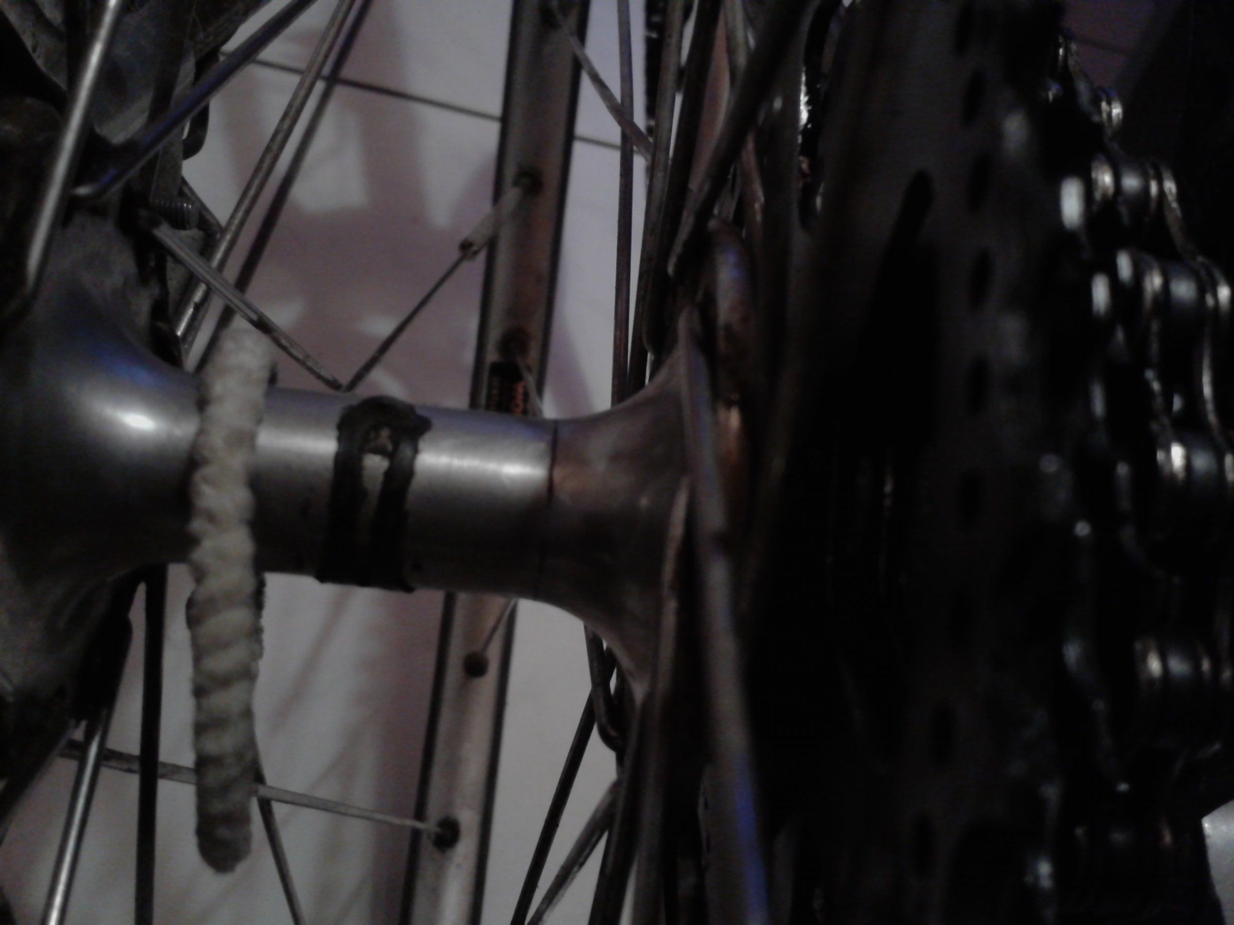

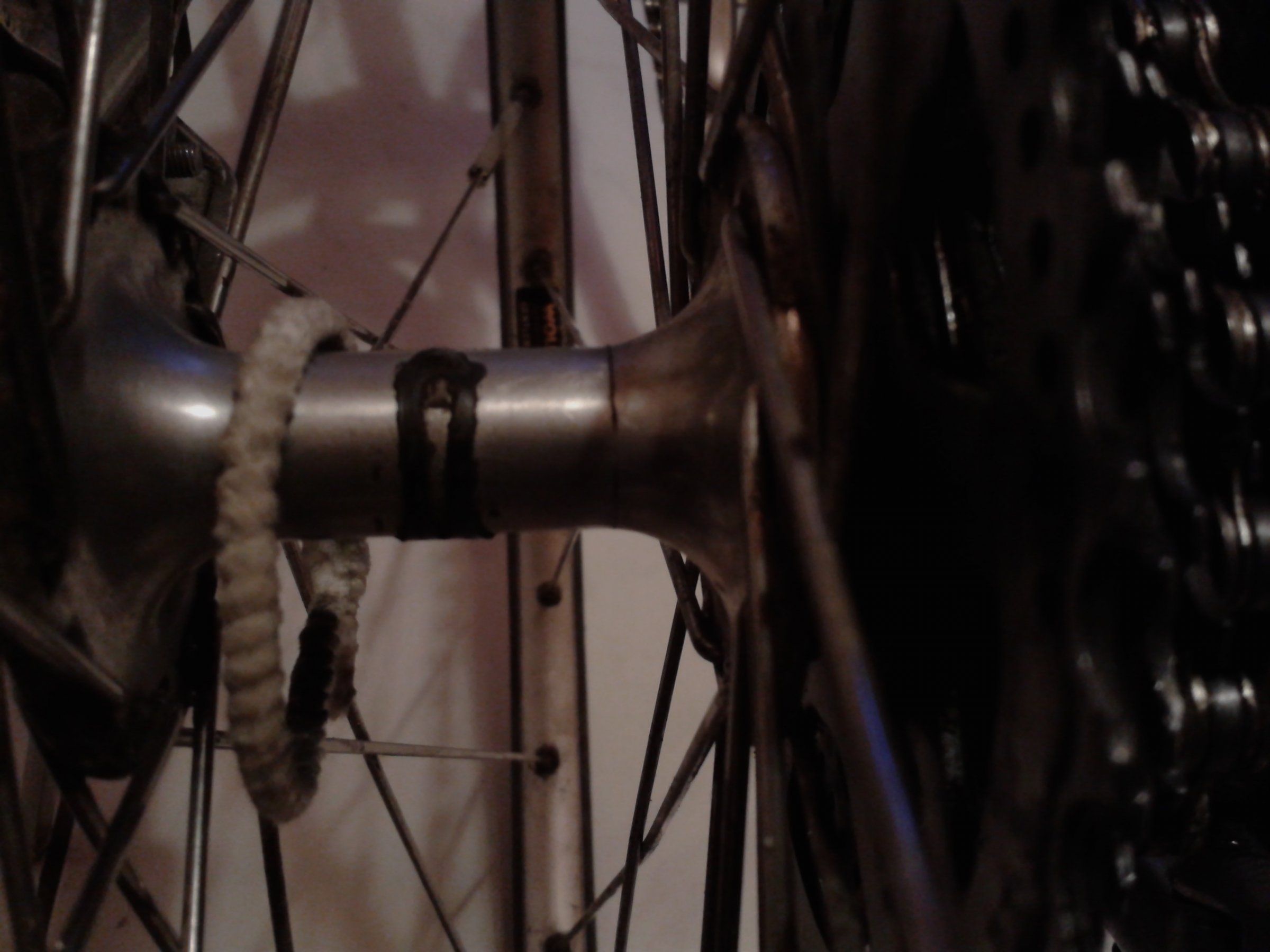

ich kannte bisher ja nur als Nachteil der frühen Kassettennaben den gesteckten Freilauf.Jetzt habe ich an meinem Golden Arrow Hinterrad folgendes entdeckt, einen Spalt im Nabenkörper.Zu regelmäßig für einen Riss.Ist der Nabenkörper nicht einteilig geschmiedet sondern aus mehreren Teilen gefügt?
Kennt jemand von euch ähnliches von den anderen frühen Kassettennaben wie der DA oder 600?
(leider nur schlechte Handybilder bei schlechter Beleuchtung) Geht aber einmal komplett rum....
