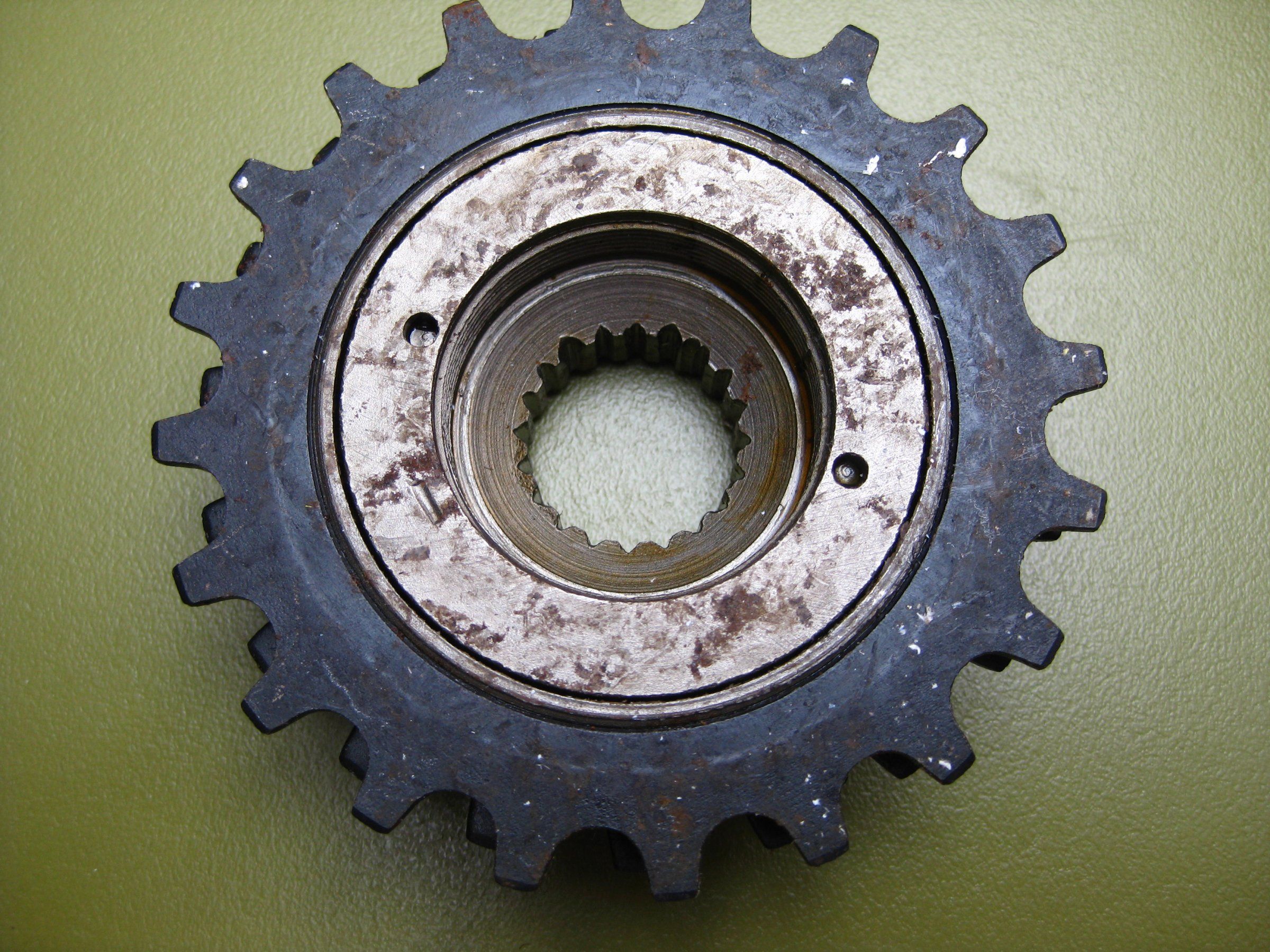

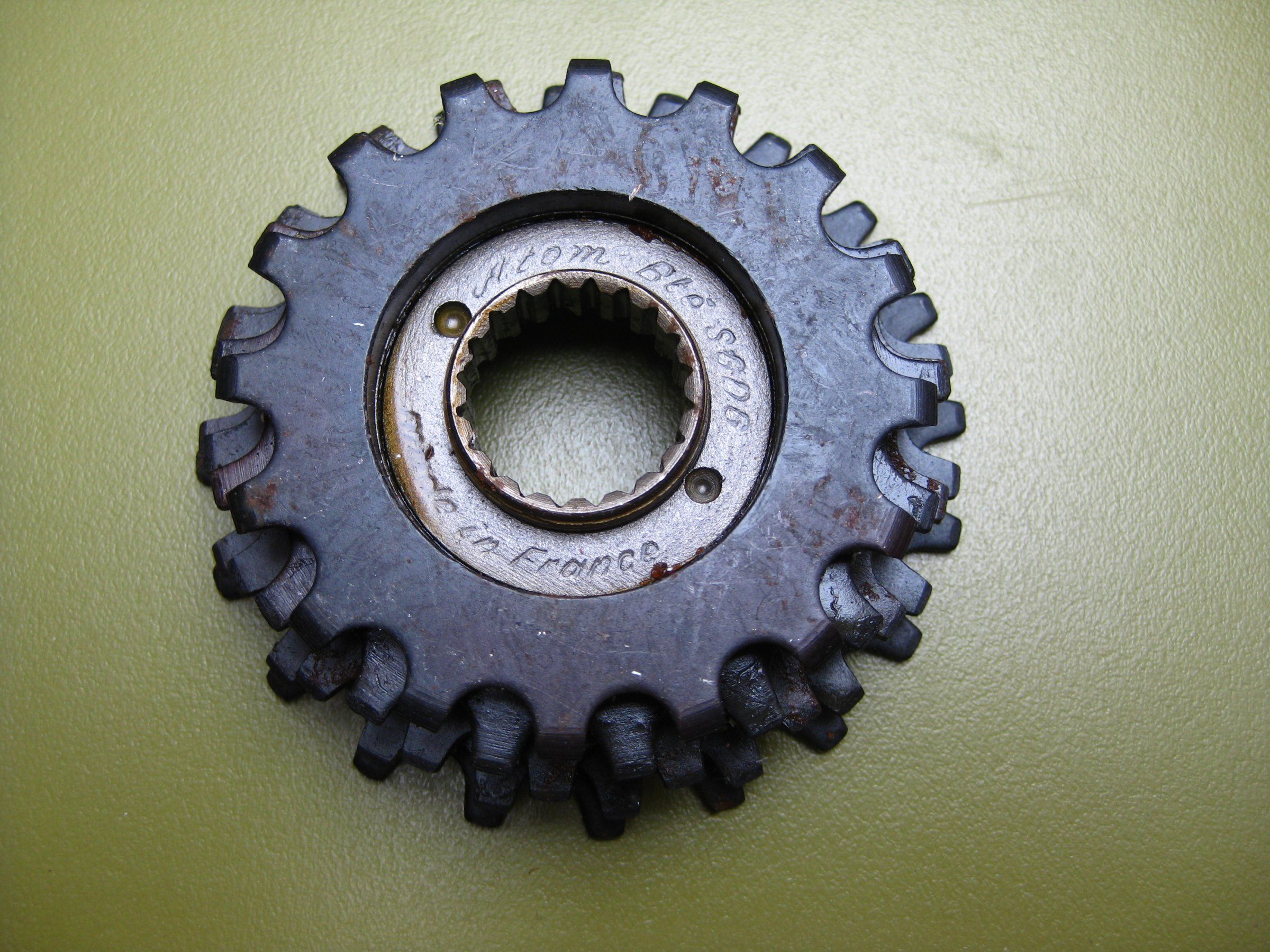

ich habe hier eine NOS Atom Kassette. Das Fett ist aber total verharzt und der Freilauf dreht sich echt schlecht. Gibt es irgendwo eine Anleitung zur Wartung (habe ich noch nie gemacht)? Welches Werkzeug benötigt man dafür und kann man das noch irgenwo kaufen?

Bin für jede Info dankbar

Musst du nicht auseinanderbauen. Es hat sich eingebürgert, dass man die mit zB WD40 oder EtOH durch die Ritzen von aussen spült und hinterher wieder mit irgendeinem Feinmechanikeröl schmiert.
Anhang anzeigen 443864 Anhang anzeigen 443865
