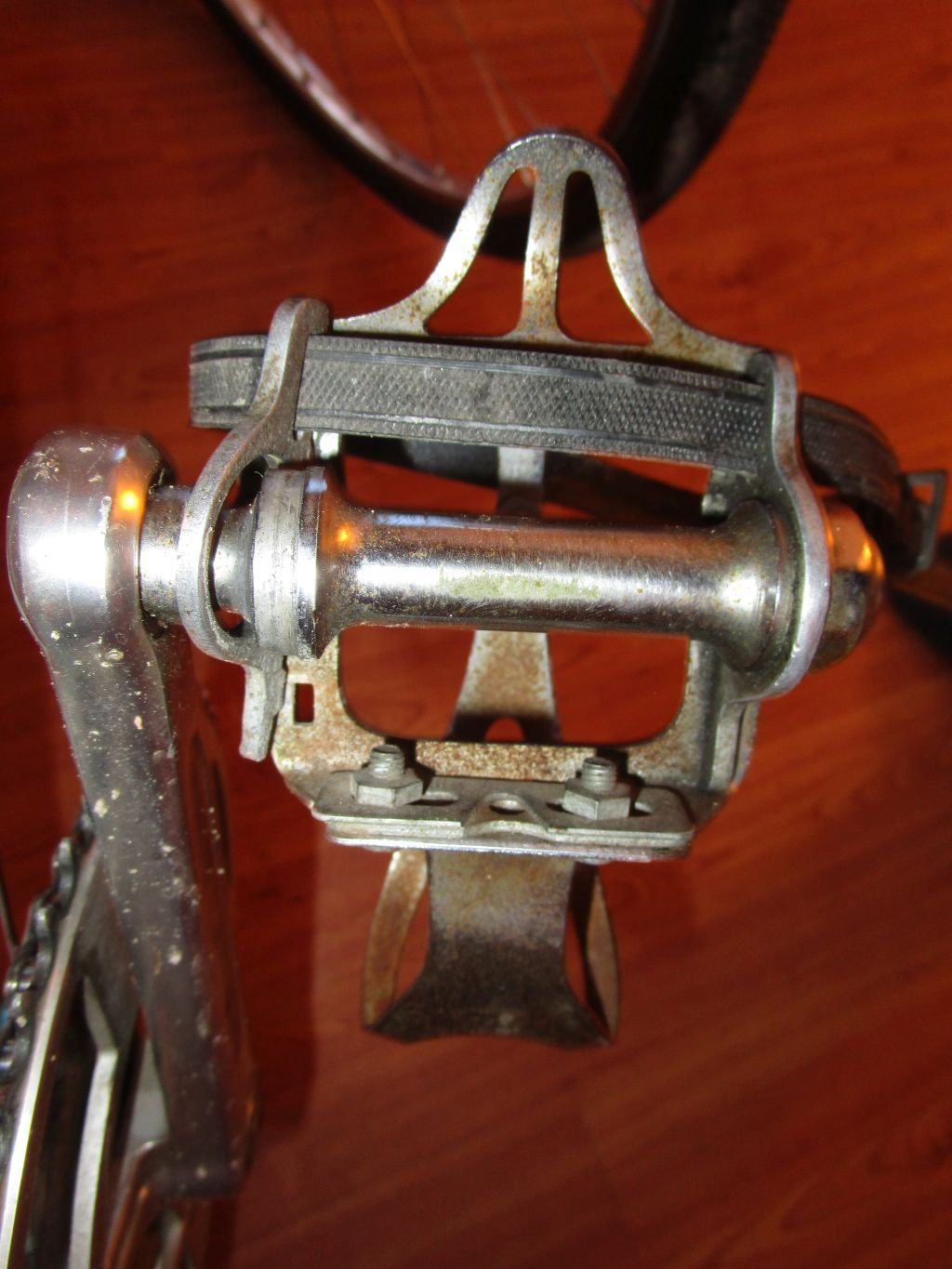

Ich würde versuchen, das Pedal neu zu vernieten: Den Aluzapfen durchstecken und mit dem Körner aufweiten, bis er fest sitzt. Zum Schluss platt klopfen. Man braucht allerdings 3-4 Hände dazu.Ein Hallöle in die Runde ,
ich habe ein Problem mit meinen Lytard Berthet Pedalen, die Vernietung hat sich gelöst
Jemand schon das gleiche Problem gehabt, und ein Lösung des Problems parat, klar neue Andere, aber leider im Moment nicht im Lager
