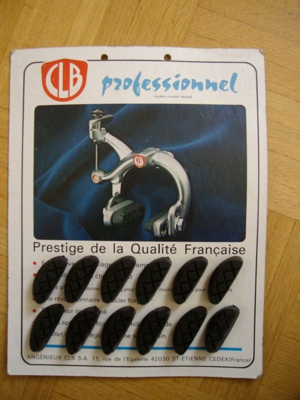

Ich hab noch ein paar CLB Professionnel-Beläge.
...der Kopf ist leer, das Blut noch in den Beinen.
Nach der heutigen Veranstaltung bin ich sicher, dass Crane Creek SL Bremsen schön leicht sind, sonst aber nichts können.
Ich brauche - Leichtbau hin oder her - Zweigelenker-Bremsen vom Schlage der Shimano BR-1055, nur in schön für den Klassiker.
Hat jemand einen Vorschlag für eine nicht ganz alltägliche elegante Bremse mit guter Wirkung?
Die alten CLBs haben schon passabel gebremst, nur gehen mir für diese leider mittlerweile die Beläge aus...
Da passen auch von denen hier die R8 mit etwas Schnitzerei rein. Unbedingt Lachs nehmen, da bessere Bremserei bei miesem Wetter

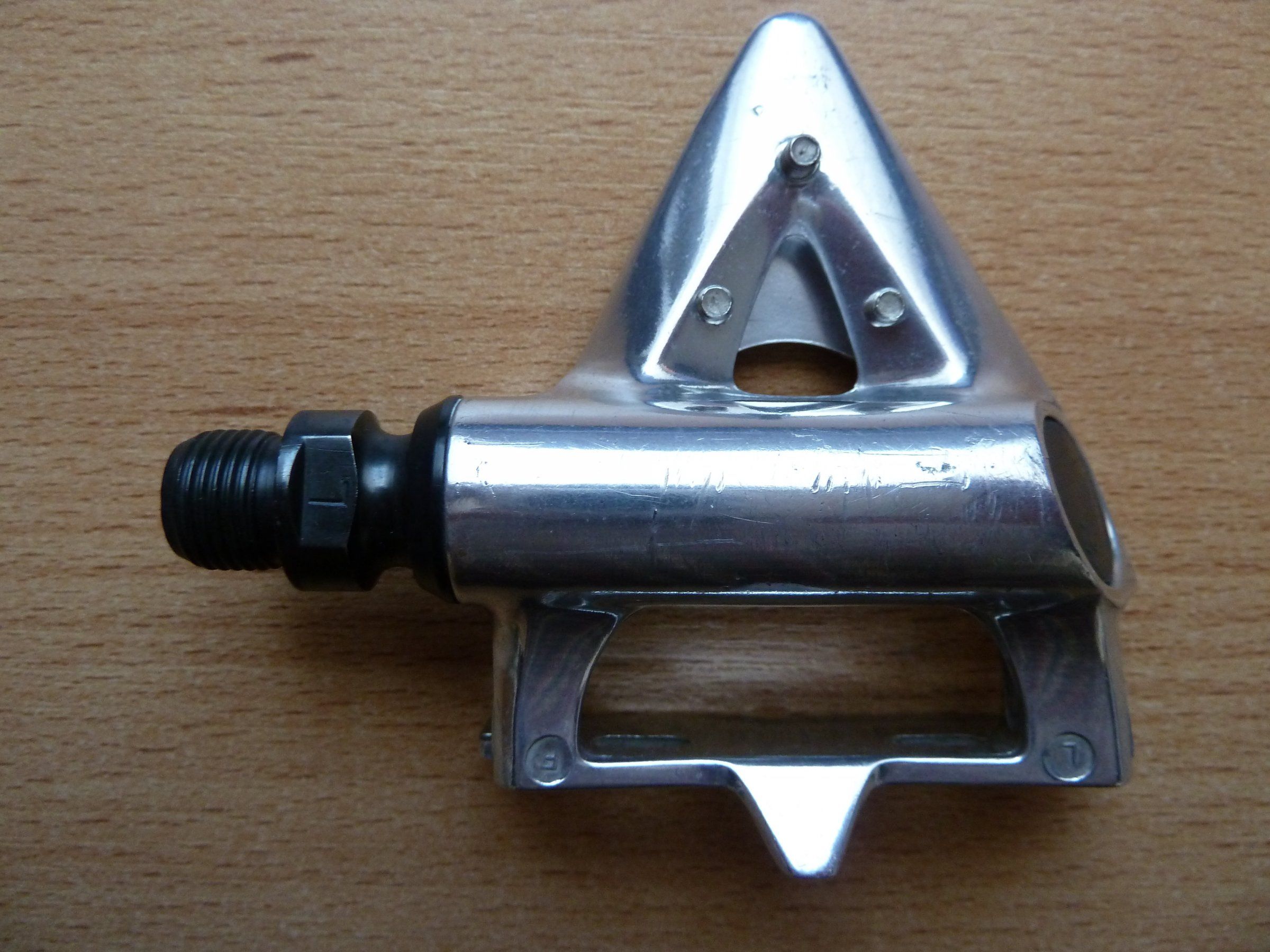

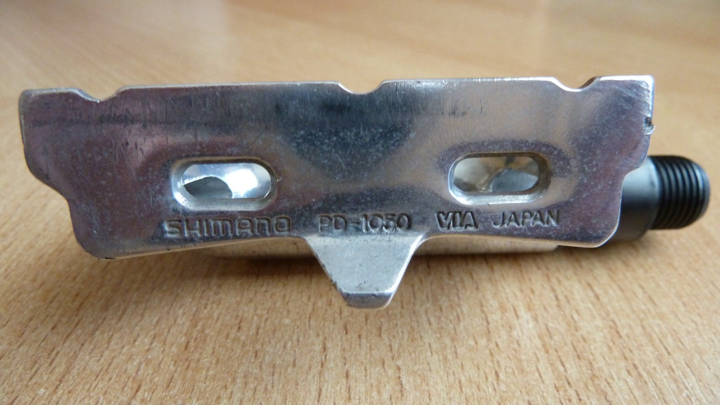

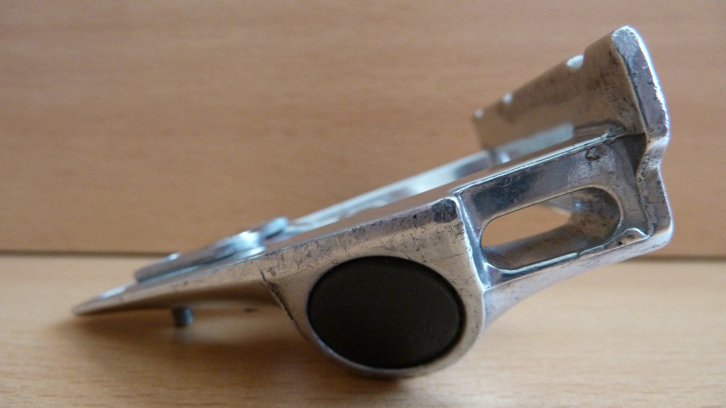

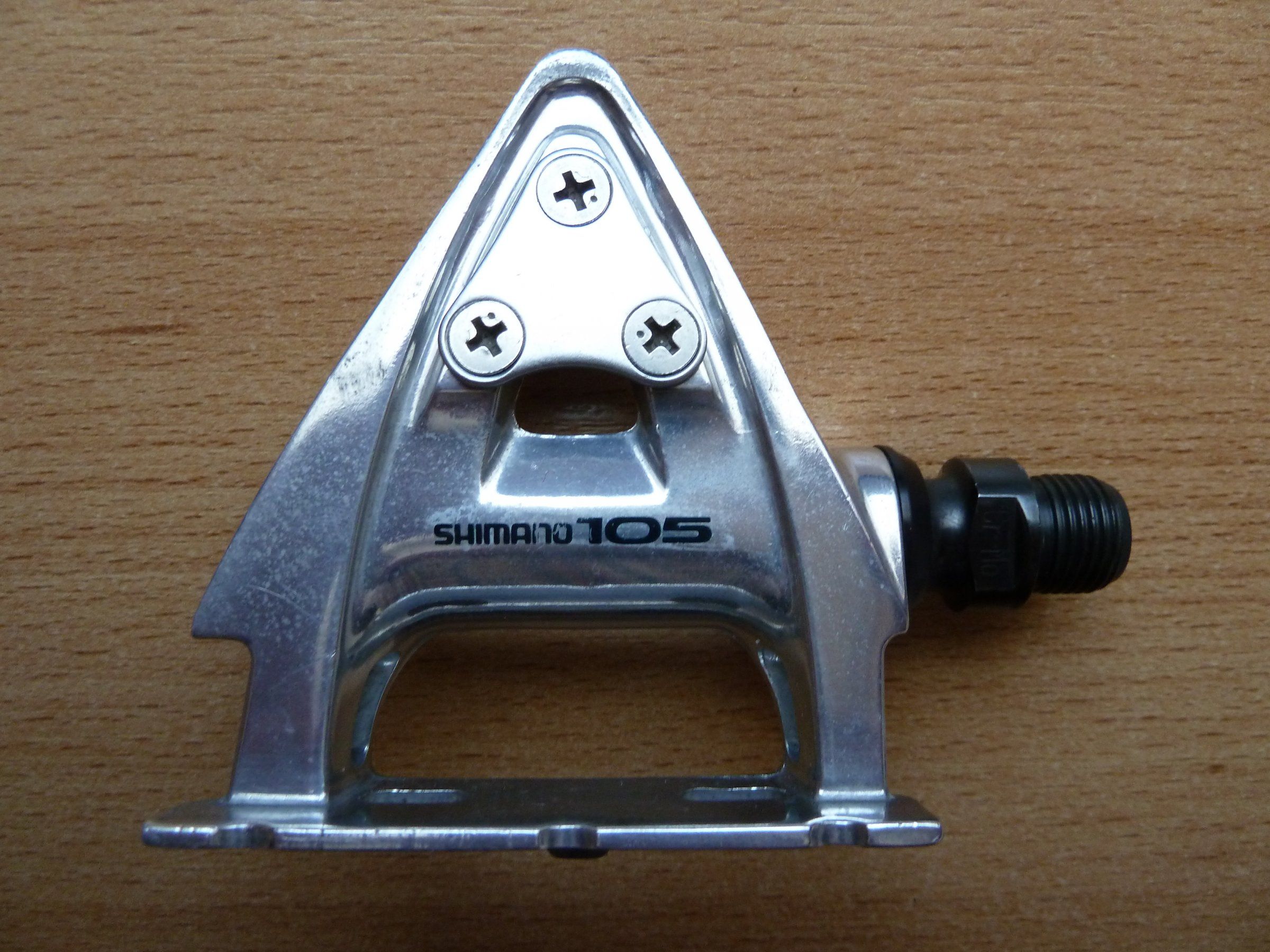

Tagchen, wie kann ich den bei einem Shimano PD-1050 das Lager warten bzw. wie komme ich da dazu?
Danke!

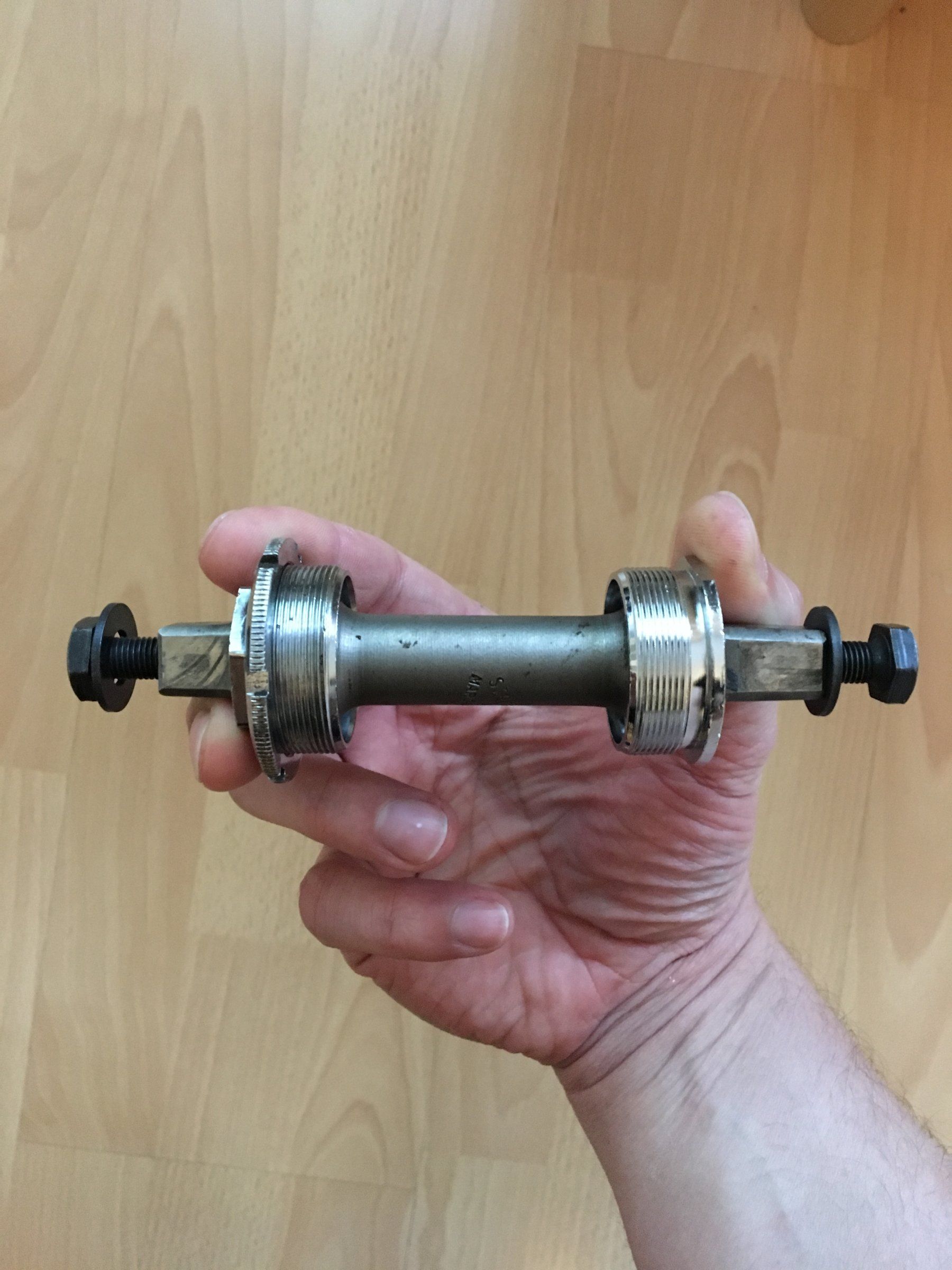

Hi, eine Frage zum Einbau Stronglight Lager. Die lange Seite der Vierkantaufnahme kommt auf die Kurbelseite oder?
Ne Kurbel sollte eigentlich auf beiden Seiten sein, die lange Seite kommt konventionell nach recht, dort wo die Kette sitzt.:p
