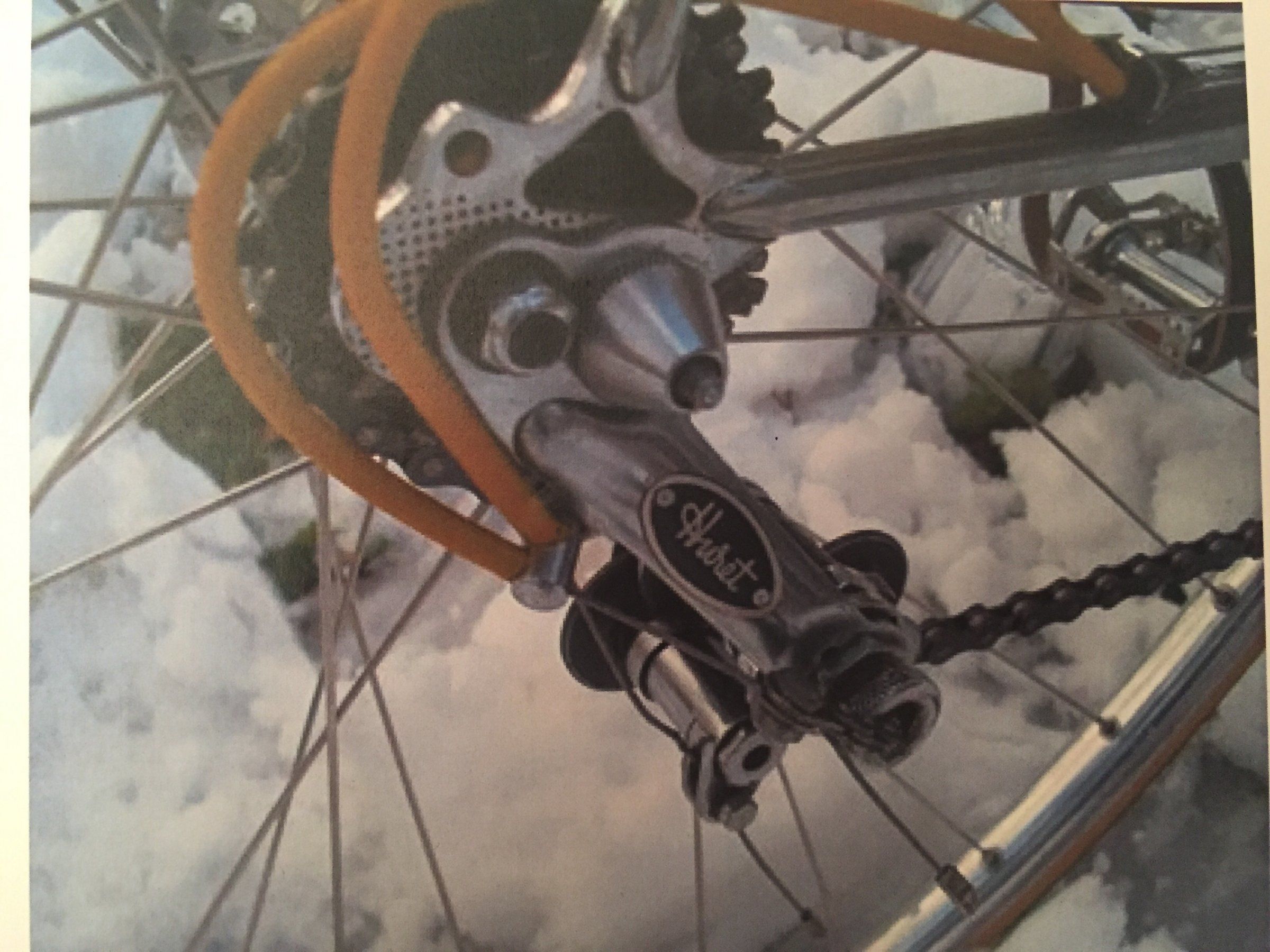

Kann mir jemand der Altmetallfahrer sagen, ob ich die Huret Louison Bobet richtig zusammengebaut habe?
Ich habe die leider in Einzelteilen bekommen und bin mir nicht ganz sicher.
Im Netz finde ich leider eine eindeutigen Bilder. Vielleicht hat ja jemand eine Explosionszeichnung oder ein paar aussagekräftige Fotos.
Schon mal vielen Dank.
Anhang anzeigen 445841 Anhang anzeigen 445842 Anhang anzeigen 445843 Anhang anzeigen 445844
Ist das überhaupt eine Bobet:idee:
https://www.google.de/search?q=loui...jCrNTTAhXH7xQKHastB6YQsAQIJA&biw=1366&bih=662
Sicher auch schon 100mal gestellt worden, die Frage ...
