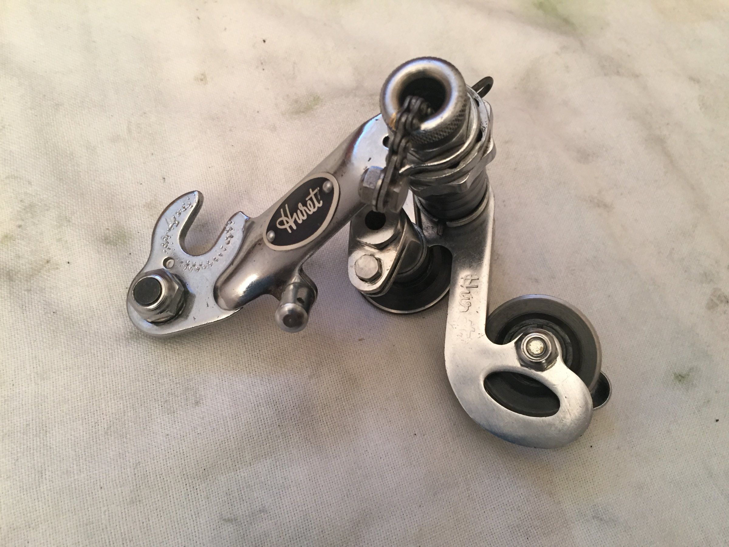

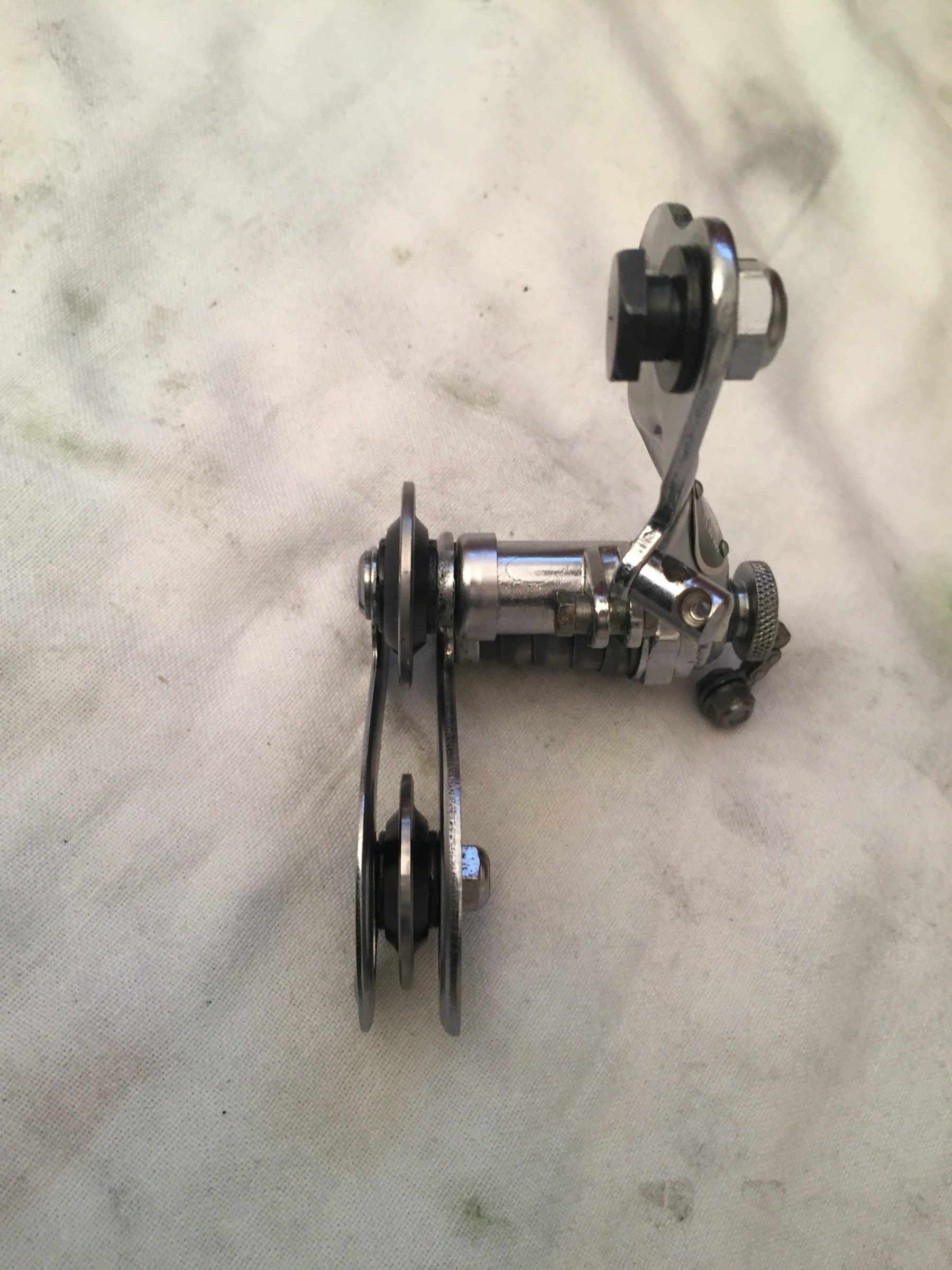

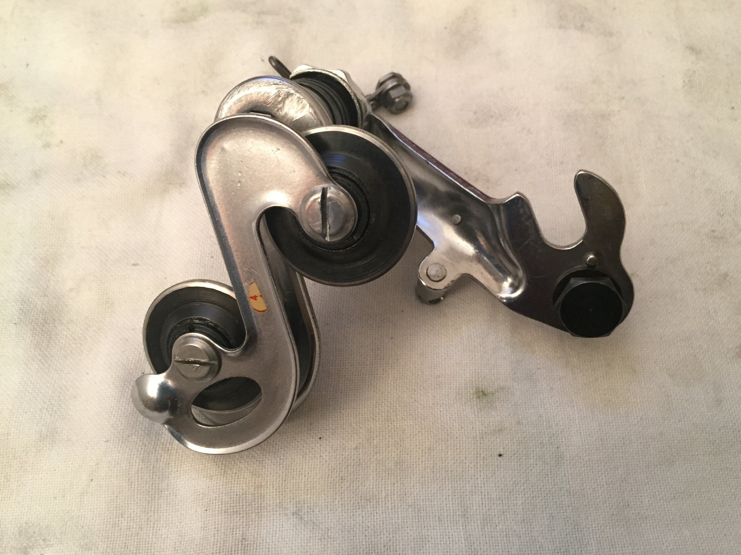

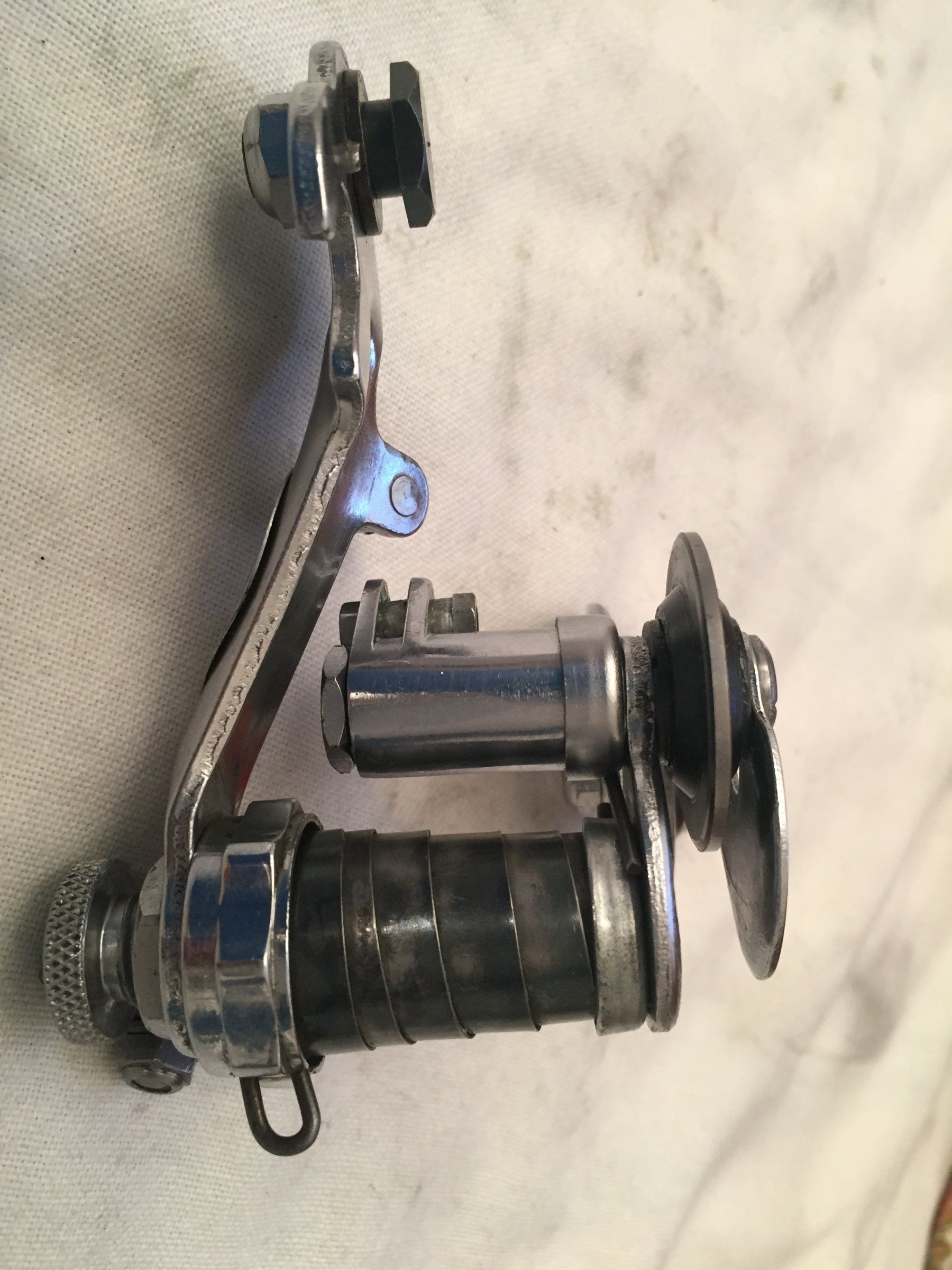

Kann mir jemand der Altmetallfahrer sagen, ob ich die Huret Louison Bobet richtig zusammengebaut habe?
Ich habe die leider in Einzelteilen bekommen und bin mir nicht ganz sicher.
Anhang anzeigen 445841 Anhang anzeigen 445842 Anhang anzeigen 445843 Anhang anzeigen 445844
Im Netz finde ich leider eine eindeutigen Bilder. Vielleicht hat ja jemand eine Explosionszeichnung oder ein paar aussagekräftige Fotos.
Schon mal vielen Dank.

Das sieht doch schon mal ganz gut aus :daumen:, vielen Dank. Ich werde die Fotos heute Abend mal mit meinem Schaltwerk vergleichen, ich scheine das aber richtig zusammengebaut zu haben.
Ist das Dein Rad und hast du Erfahrung mit der Schaltung? So ganz blicke ich das nämlich mit dem Zug für die Kettenspannung noch nicht. Kennst du die Schaltwerkkapaziät und weißt du, ob das 28 (oder wenigstens 26) schafft?
Ja, ist meins
Also 26 Zähne sicher, mein großes hat glaub 24 und da ist noch Luft. 4 Fach Kassette.
Mit dem kleinen Hebel spannst praktisch die schaltwerksrollen nach hinten, die Kette läuft ruhiger
