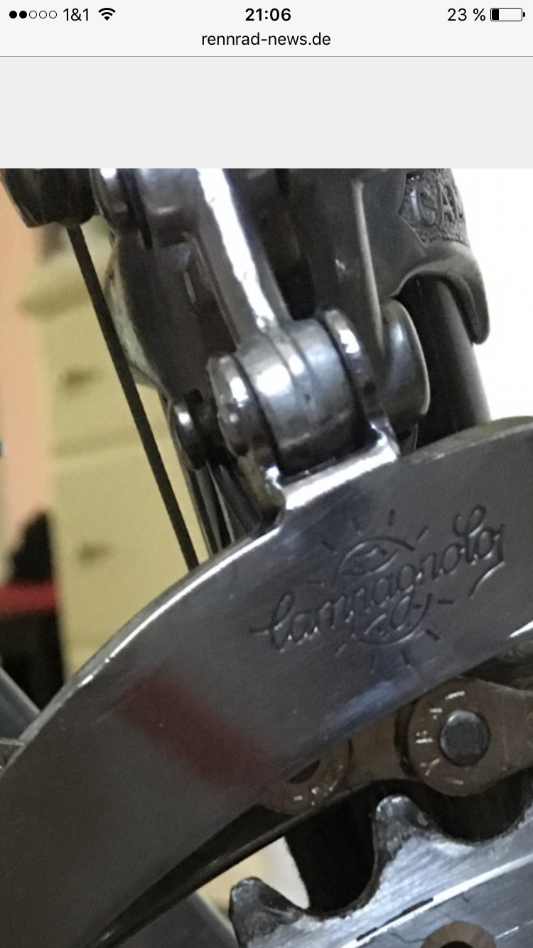

Hi, mal ne schnelle Frage. Das Leitblech des Umwerfers sollte doch beim Schalten auf das grosse Kettenblatt hauchdünn (2-3mm) drübergleiten und grundsätzlich auch der Rundung des Kettenblattes folgen.
An meinem Campa NGS sieht es so aus, hinten auf Höhe der Verbindungsschraube gehts eng zu und vorn am Leitblech ist noch ordentlich Luft. Schraub ichs weiter unten an kommt das kleine Schräubchen ans Kettenblatt.
Beim Schalten von Kettenblatt klein zu gross hakt die Kette auch etwas. Kann es sein, dass der Arm mit Leitblech verzogen ist - oder muss das so??
Edit: wenn ich mir andere Bilder der NGS Umwerfer anschaue scheint bei meinem tatsächlich der Führungsarm (ganz oben im Bild) etwas verbogen. Das könnte dann wohl ein plausibler Grund sein?!
Welchen Winkel hat das Sitzrohr? Diese Umwerfer sind ja für Rennräder gebaut mit Sitzrohrwinkeln von 73-74º. Tourenräder sind flacher, da kommt der Werfer hinten weiter rum.
Ist schon nen echtes Rennrad. Winkel gut müsst ich mal messen aber mir scheint die Führung oben etwas angebogen zu sein... das Teil hier. Bei anderen NGS sieht der Arm grader aus.
Mach mal ein 56er Blatt drauf , dann passt der Radius zusammen......:eek::rolleyes::p
Das der Umwerferradius genau passt , ist reiner Zufall , so wie bei dir ist m.E. standard .
Ganz schlimm wird es mit ovalen Blättern ( Shimano Biospace z.B. ), aber schalten geht trotzdem .
Oder gleich nen 60er...
hmm hab jetzt hin und hergetüftelt. Es funzt aber nicht so 100%. Na ich glaub ich guck mich mal nach nem anderen Umwerfer um, der ist auch schon ziemlich ausgeschlagen. Wenns dann nicht klappt, dann muss ich was ganz anderes machen oder lebe mit 98%.
Danke
