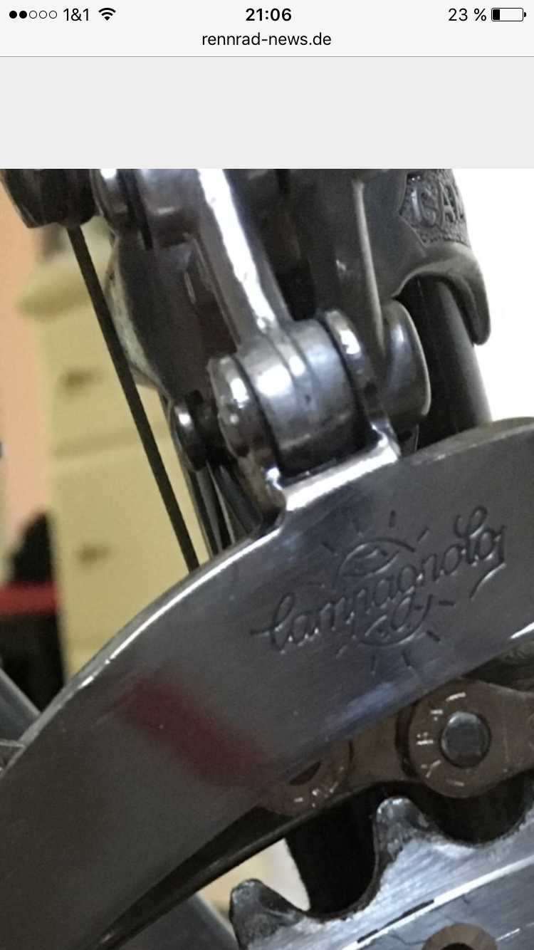

Welchen Winkel hat das Sitzrohr? Diese Umwerfer sind ja für Rennräder gebaut mit Sitzrohrwinkeln von 73-74º. Tourenräder sind flacher, da kommt der Werfer hinten weiter rum.
Der Winkel ist doch völlig Latte, du könntest den auch an die Kettenstrebe schrauben. Das ist doch nur eine Verschiebung auf dem Kreisbogen, solange die Sitzstrebe als Radius zum Kreismittelpunkt geht...
Oder gleich nen 60er...
hmm hab jetzt hin und hergetüftelt. Es funzt aber nicht so 100%. Na ich glaub ich guck mich mal nach nem anderen Umwerfer um, der ist auch schon ziemlich ausgeschlagen. Wenns dann nicht klappt, dann muss ich was ganz anderes machen oder lebe mit 98%.
Danke
Na ja , dieser alte Campaumwerfer hat ja nur eine einfache Gabel , schau dir mal moderne Dinger an , da sind die ja auch mit
Steig-/Kletterhilfen an den Blechen versehen .
Das ist eben Technik von vorvorgestern die du da hast , die schalten halt so , na und ..... , geht doch 98% , ist doch oK , solange die Kette nicht runterfällt .
mir scheint die Führung oben etwas angebogen zu sein... das Teil hier. Bei anderen NGS sieht der Arm grader aus.
Na ich glaub ich guck mich mal nach nem anderen Umwerfer um, der ist auch schon ziemlich ausgeschlagen. Danke
Wenn der im Zweifelsfall eh ausgesondert wird würde ich vermutlich erstmal die "rohe Gewalt" Methode anwenden und mal versuchen das gute Stück n bsischen grade zu biegen. Haste ja dann nicht viel zu verlieren. Aber immer dran denken: Nach (in diesem Falle zu-)fest kommt ab, nach ab kommt Arbeit.
