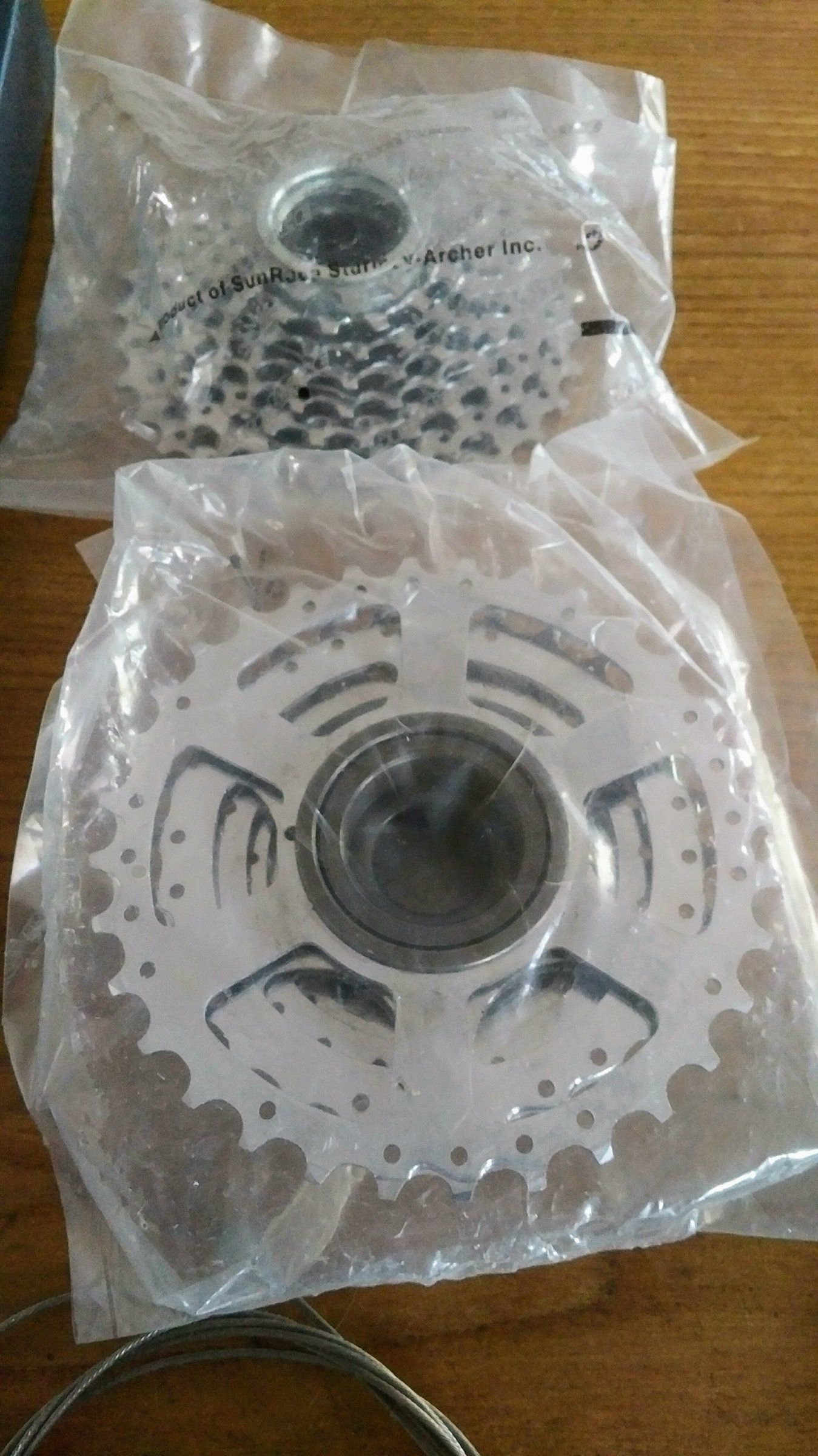

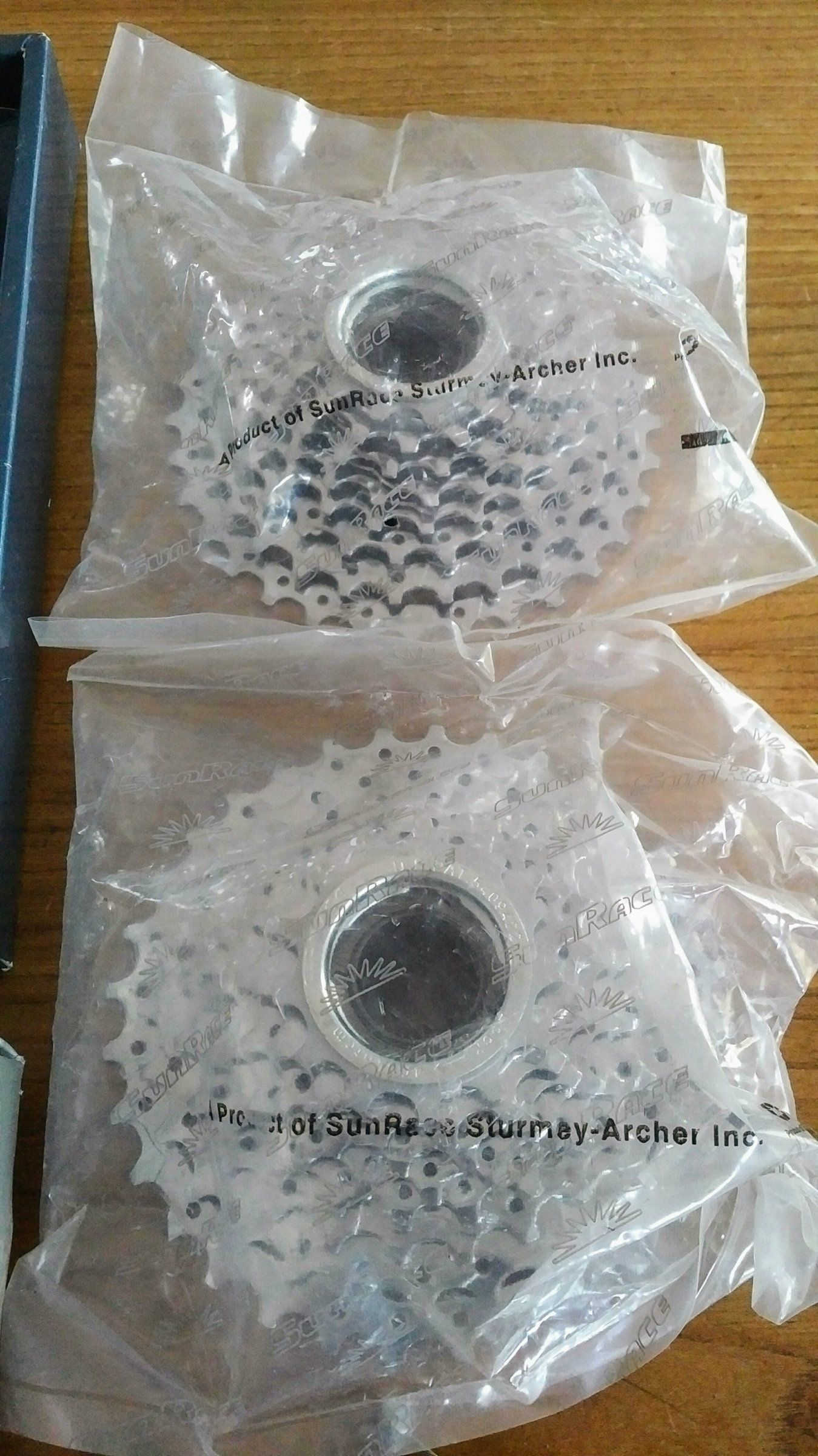

Ich habe noch zwei neue SunRace 8-Fach Schraubkränze, mit je 32er Rettungsring :) schön Silber glänzend! Anhang anzeigen 449889 Anhang anzeigen 449890
Die sind für Pedelecs mit Nabenmotor gedacht, die aben (hoffentlich) dickere Achsen. Am Rennrad neigten bereits Naben für 6/-fach Schraubkränze zu krummen oder gebrochenen Achsen. Bei 8-fach wird das nochmals schlimmer. Wenn schon ein neues Hinterrad her muss, dann gleich mit Kassettennabe.

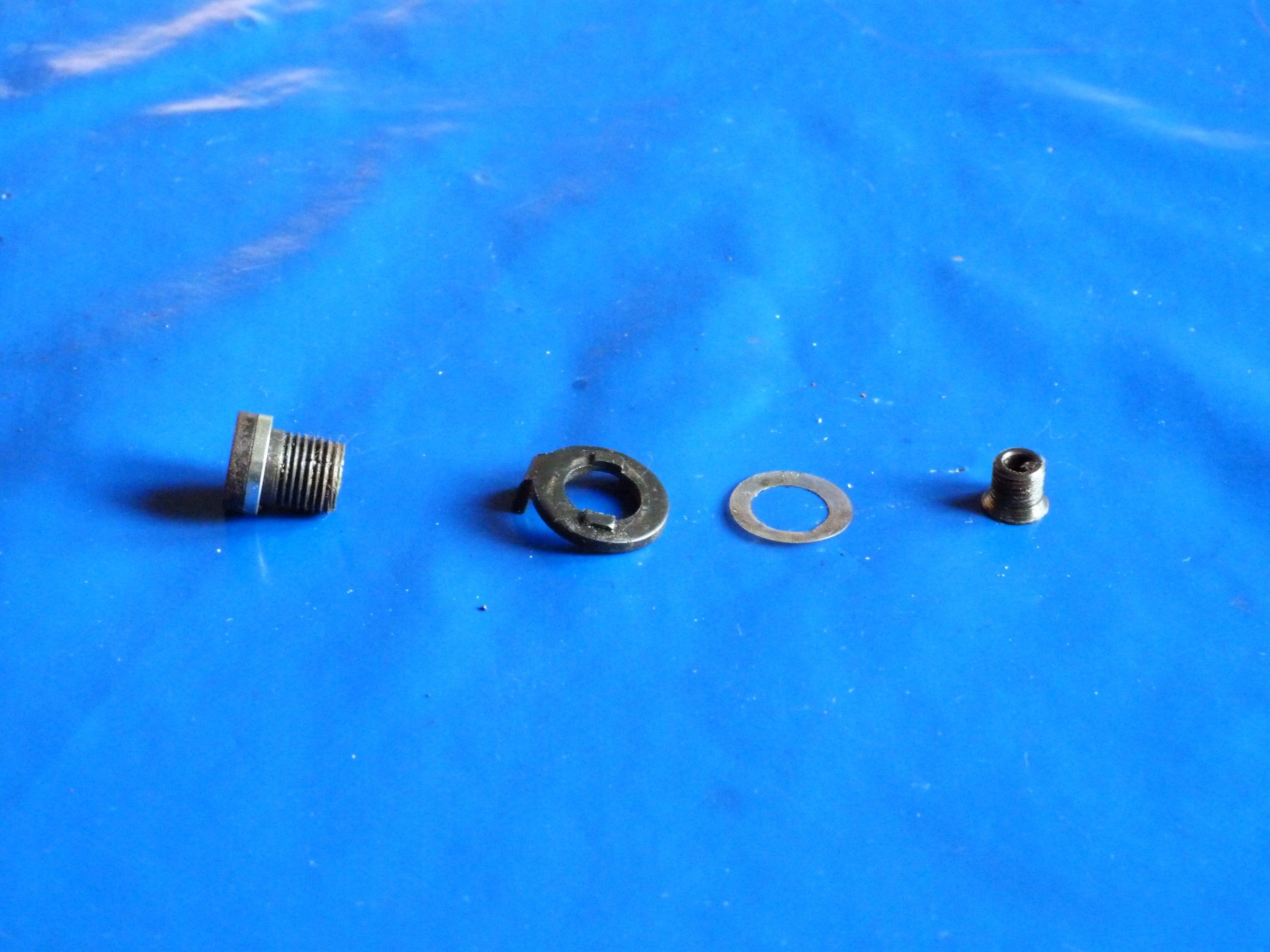

Bei meinem Moto Tourer ist ein Sachs Huret Duopar Schaltwerk verbaut. Wo ich das Radl gerade zerlege stelle ich fest dass der Vorbesitzer zwar jemanden hatte der alle Schrauben schön mit Fett eingesetzt hat aber anscheinend die Wartung etwas vernachlässigt hatte - das Schaltwerk schlabberte in alle Richtungen, nur warum? Genauere Untersuchung ergab hinten eine 4er Inbus Senkkopf, vorn ein Plastedeckel unter dem sich eine 6er Inbus verbarg die ins Schaltauge kommt. Dazwischen noch die Anschlagscheibe und eine zarte Kunststoffscheibe (Schaltwerk kommt unter der Aluscheibe der Schraube, Schaltauge zwischen Kunststoffscheibe und Senkschraube:
Sehe ich das richtig dass diese Konstruktion dazu gedacht ist das Spiel des Schaltwerks am Schaltauge einzustellen, also möglichst spielfrei und leichtgängig montiert zu werden? Anders kann ich mir das Konstrukt nicht erklären.

Ich glaube, das war, um von Schaltauge auf Schaltadapterdingsbums umschrauben zu können. Eigentlich gibt es da oben ja nur ein Spiel, das richtig ist: gar keins.

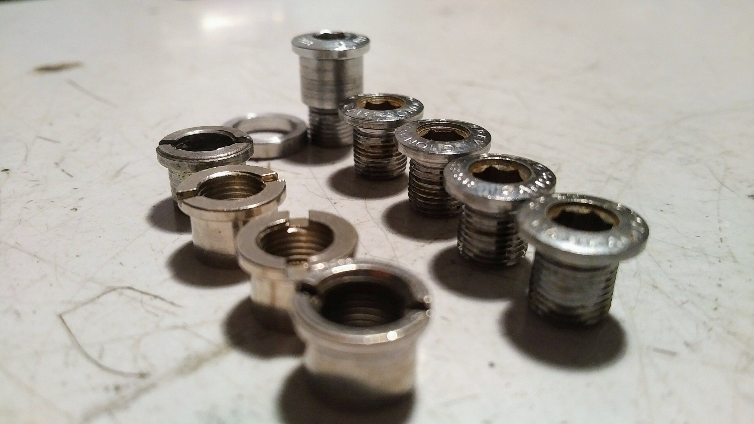

Habe nun mal die Schrauben alle raus gedreht. Da hat schon iwer dran rumgefuscht.
Ist die lange Schraube für 3-Fach Kurbeln? Ein Torx 30 passt, kein Sechskant.
