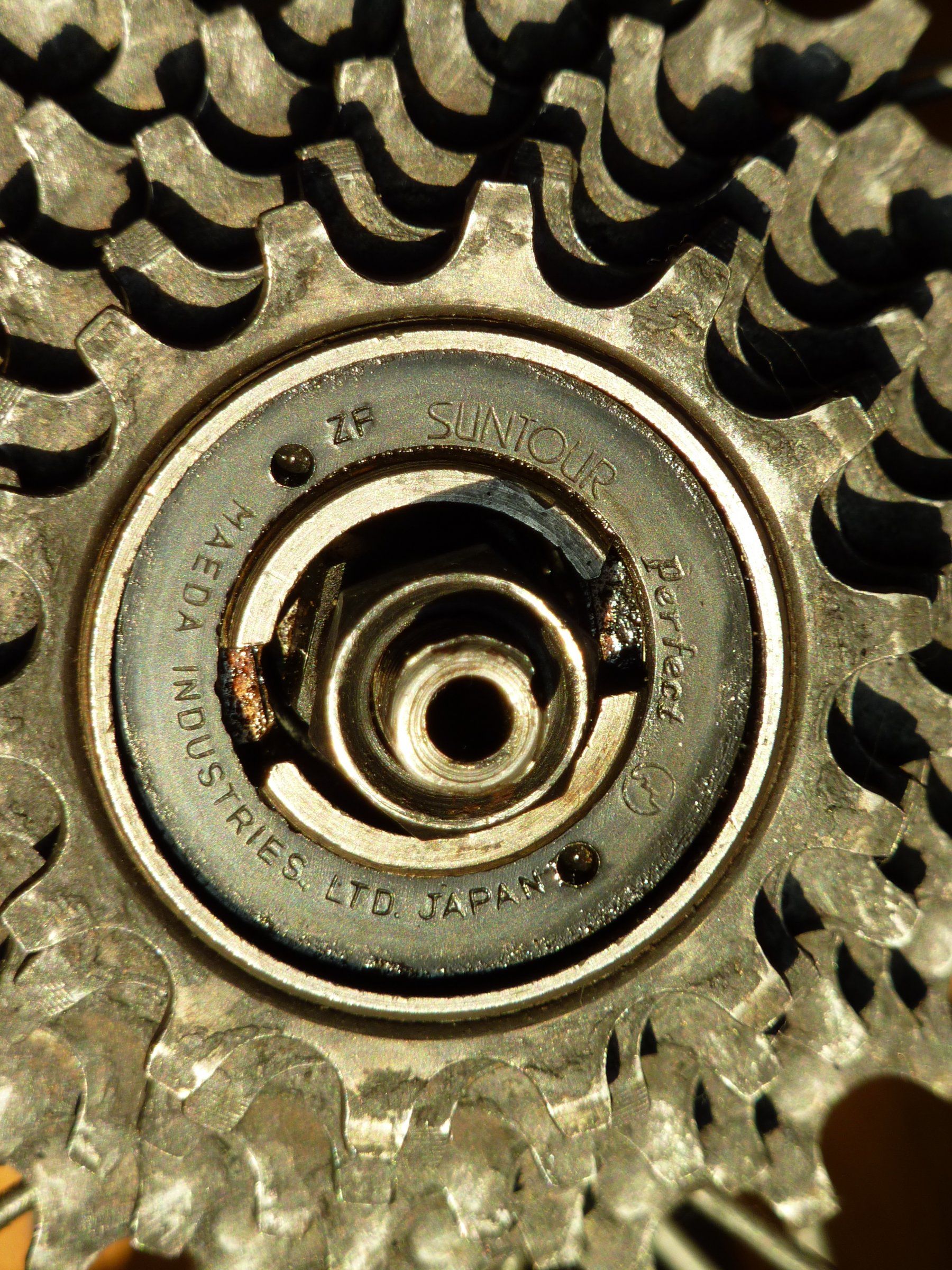

Spricht irgendwas dagegen dem Schaltwerk einen Schraubkranz mit einem 28er Ritzel zu servieren? B-Schraube ist vorhanden...
Was zur nächsten Frage führt - Werkzeug für einen MF-TZ20 Schraubkranz habe ich, aber was braucht man für den verbauten Suntour Schraubkranz?
Mit 42-28 komme ich den Berg zur Besten noch hoch, aber mit 42-24 könnte das eng werden... :oops:
Das AR scheint dem SunTour VX sehr ähnlich zu sein, mit welchem (in ebenfalls längerer Schwingenversion wie bei Dir auch) ich 28 Zähne ohne Probleme schalten konnte. Wenn man bei horiz. Ausfallern das Rad nach hinten schiebt, gehen auch mehr Zähne als sonst. Das Verschieben ist ggf. nur problematisch bei Schutzblechen.
