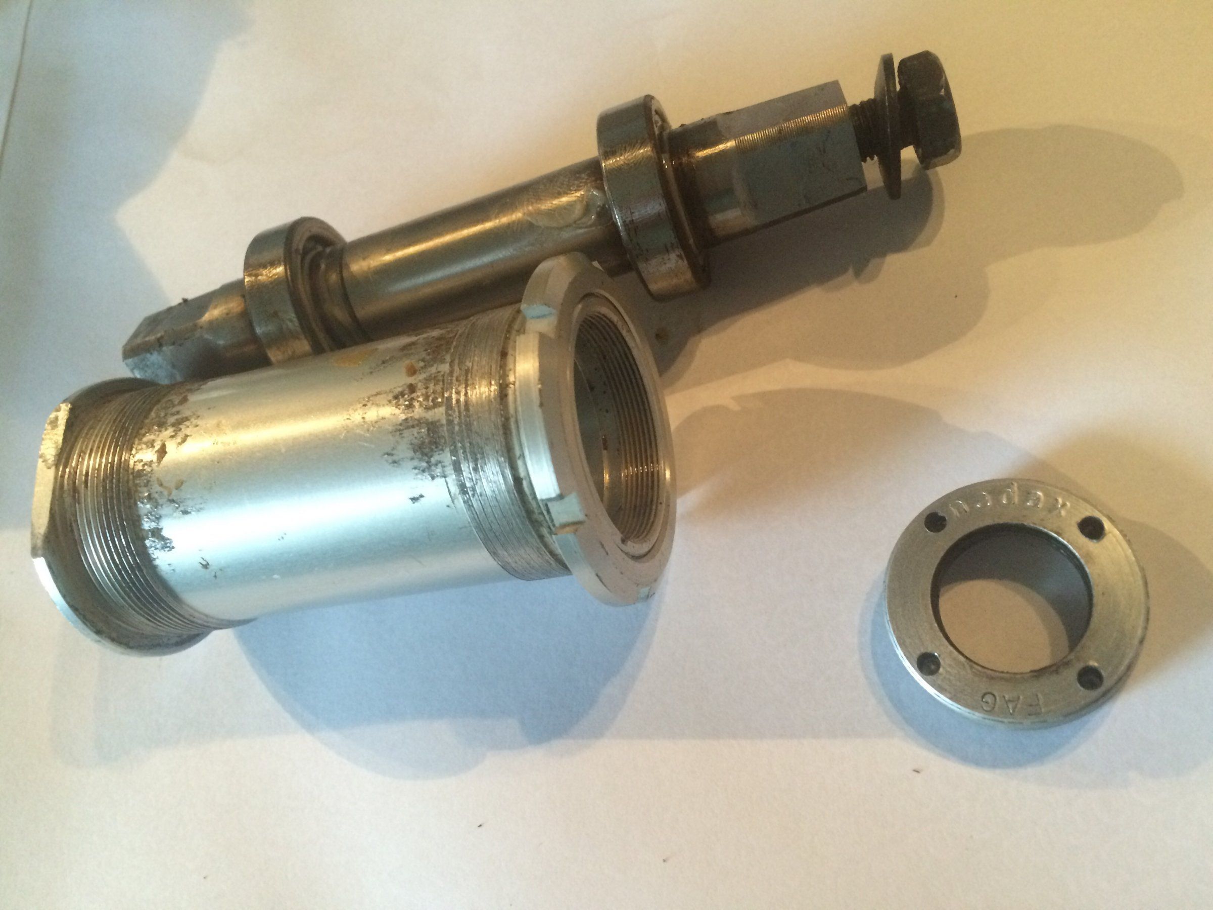

Also eigentlich müßte man die Achse von der anderen Seite herausschlagen können um an die Lager zu kommen?
Das sollte ja dann auch funktionieren - einziges Problem könnte dann sein das rechte Lager herauszubekommen - na mal schauen :idee:
Und zerlegt:
Im Prinzip war es einfach: Aluminiumgehäuse heiss machen Kugellager Kältespray und dann irgendwo dazwischen auflegen dass das Lager heraus kann. Mit Hammer und Holzwischenstück ein Schlag auf die andere Seite der Achse schon ist das erste Lager frei. Dann das zweite Lager bis an die Stelle der Klemmung des ersten schieben, kalt machen und durch das Loch mit einem Durchschläger heraus. Die Lager sind auf die Achse aufgepresst und können mit einem normalen Abzieher abgezogen und somit gewechselt werden.
Ich frage mich nun ob ein Nadellager, wenn in gleicher Dimension auftreibbar, nicht besser wäre.? Galli hat bei seinem Premium Lager ja auch solche verwendet - gute Idee oder eher Blödsinn?
Nimm mal lieber Kugellager. Die machen auch minimalste Verbiegungen mit. Bei Nadellagern wirst du keine passenden finden, eher schon Walzenlager. Aber ich halte die nicht für besser als Kugellager für diese Anwendung.
Danke dir - eigentlich hatte ich eh Walzenlager gemeint. Aber das mit den Verbiegungen macht natürlich gerade beim Tretlager Sinn! Dann werde ich Kugellager besorgen!
Sind die Lager überhaupt hin?
Präventiv wechseln würde ich mir sparen, die halten seehr lang, getreu dem Motto: if it ain't broke, don't fix it.
(Und jetzt weißt du ja eh, wies in Falle des Falles geht.)

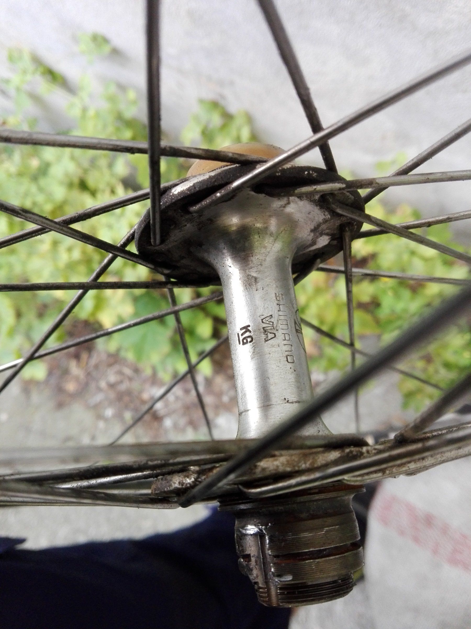

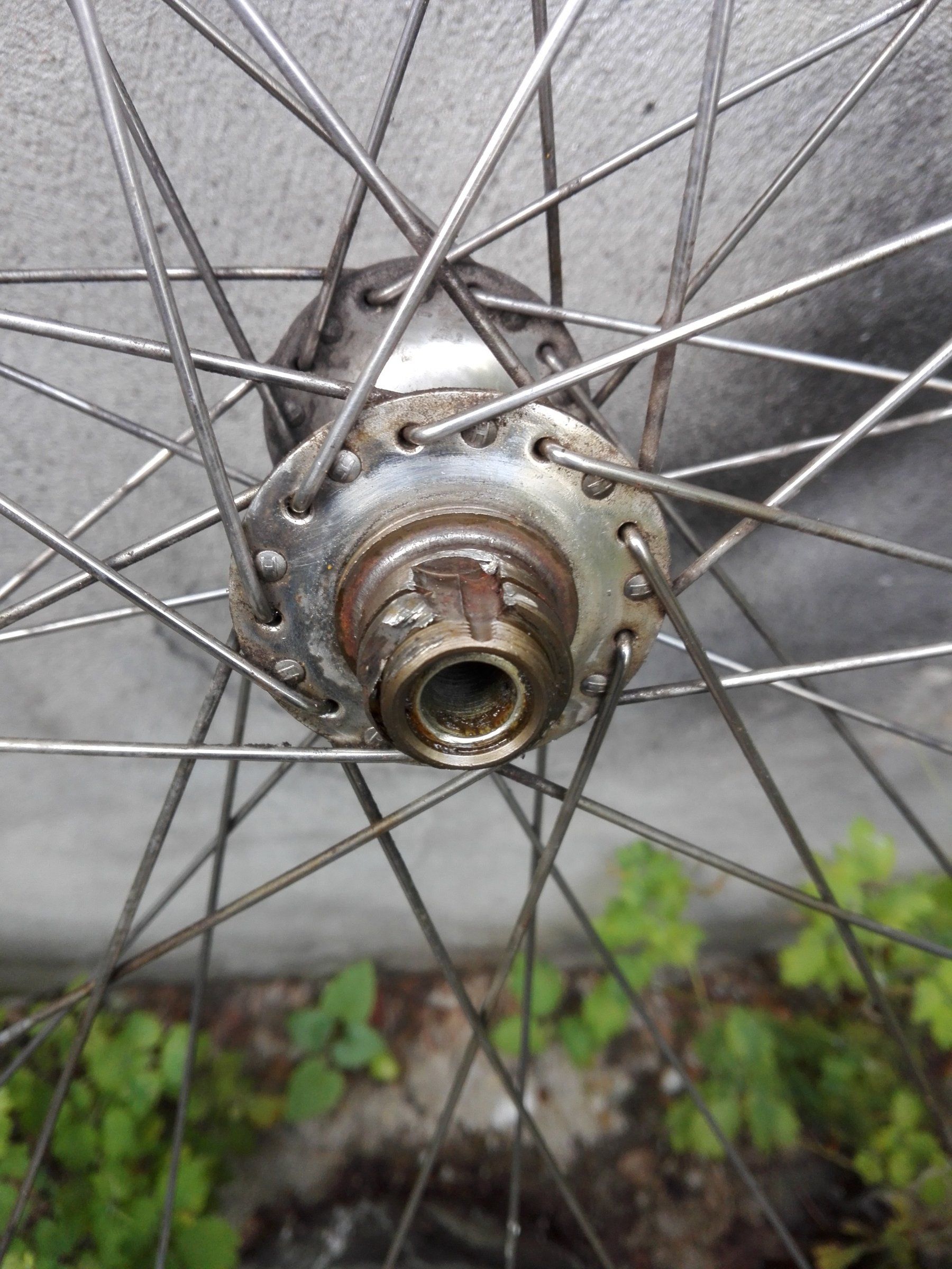

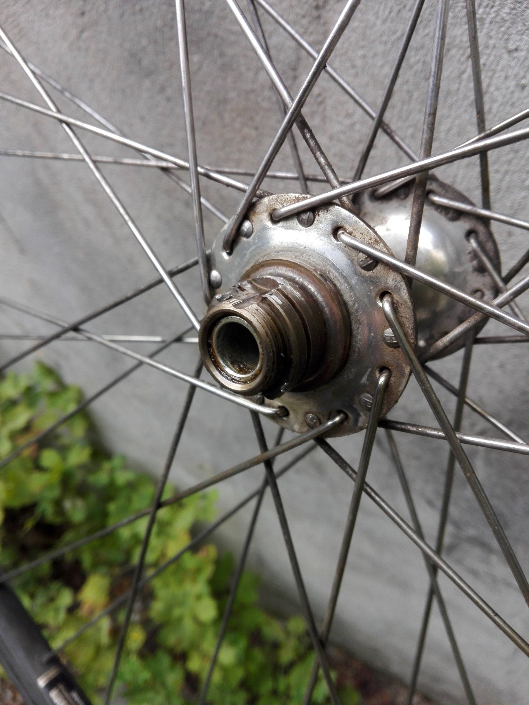

Bin heute an einen noch recht schönen alten Shimano/Wolber Laufradsatz gelangt.Das Problem:Es hat sich schon mal jemand am Freilauf zu schaffen gemacht.Wie und bekommt man die inneren Reste des Freilaufkörpers überhaupt noch von der Nabe?Ich kenne das nur,wenn der Freilaufkörper mit nem 10ner oder 12 Inbussschlüssel gelösst wird,aber da ist nix.???Hat jemand einen Tip?

Bin heute an einen noch recht schönen alten Shimano/Wolber Laufradsatz gelangt.Das Problem:Es hat sich schon mal jemand am Freilauf zu schaffen gemacht.Wie und bekommt man die inneren Reste des Freilaufkörpers überhaupt noch von der Nabe?Ich kenne das nur,wenn der Freilaufkörper mit nem 10ner oder 12 Inbussschlüssel gelösst wird,aber da ist nix.???Hat jemand einen Tip?Anhang anzeigen 460617 Anhang anzeigen 460618 Anhang anzeigen 460619
Die haben einen dicken Gewindestummel im gegensatz zu den modernen Freiläufen ,die mit dem Innensechskant
wirklich schön laufen sie nimmer, ich denke aber das eine Reinigung und neues Fett ausreichen. Beim BSC Lager welches ich dann in´s andere Radl schraube, werde ich mal schauen wie die aussehen, ich denke aber das ich sie präventiv tausche, da ich keine Lust mehr habe Stunden in das Tretlager zu investieren ohne gescheites Ergebnis (was mit konventionellen Konuslagerpaarungen aufgrund der abgetragenen Gewindegänge bis jetzt der Fall war... :mad:).
Bei diesen Lagern führt ein Öffnen und Nachfetten selten zum Erfolg, das sollte schon unter fast Reinraumumgebung erfolgen, sonst ist die Müh umsonst.
