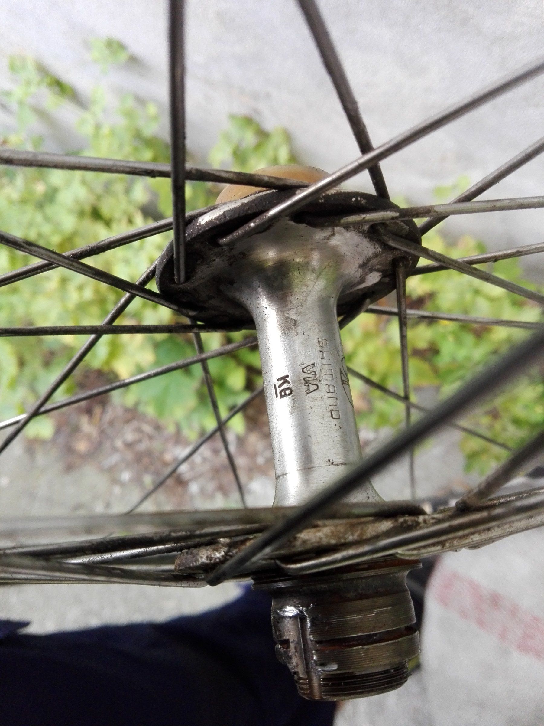

Bin heute an einen noch recht schönen alten Shimano/Wolber Laufradsatz gelangt.Das Problem:Es hat sich schon mal jemand am Freilauf zu schaffen gemacht.Wie und bekommt man die inneren Reste des Freilaufkörpers überhaupt noch von der Nabe?Ich kenne das nur,wenn der Freilaufkörper mit nem 10ner oder 12 Inbussschlüssel gelösst wird,aber da ist nix.???Hat jemand einen Tip?Anhang anzeigen 460617 Anhang anzeigen 460618 Anhang anzeigen 460619
Die haben einen dicken Gewindestummel im gegensatz zu den modernen Freiläufen ,die mit dem Innensechskant
Wenn man keine Ahnung hat... :mad:
Der Freilauf ist hier NICHT geschraubt, sondern aufgepresst. Viele sagen aufgesteckt, weil die Passung oft abgenudelt ist. Mit der Wasserpumpenzange drehen geht nicht, weil der Freilauf in eine Verzahnung an der Nabe einhakt. Mit Öl vollkippen bringt auch nix, weil es aus dem Innenraum nicht in den Spalt kommt.
Nimm zwei Schraubenzieher und versuche, von zwei gegenüberliegenden Stellen gleichzeitig, das Ding abzuhebeln
Prinzipiell passt dann jeder moderne Freilauf (Inbus-Hohlschraube weglassen), die Passung ist heute aber nicht mehr so genau gefertigt, weil nicht mehr nötig. Es ist ein bisschen ein Glücksspiel, einen Freilauf zu finden, der nicht klappert.
Hier findet man übrigens ein Bild von der Chose: https://www.sheldonbrown.com/k7.html#uniglide-old

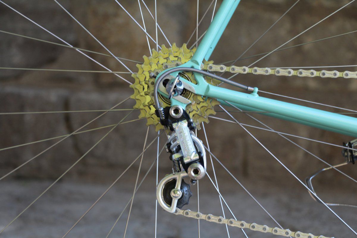

Wo bekomme ich diese Endhülsen für Schaltzüge her? Also die, wo der Zug dann in den Gegenhalter geht? (Bild von Hilde geklaut..)
Ich brauch genau eine einzige fürs Bianchi :rolleyes:
Vielen Dank für den Hinweis.Und der "neue"wird dann wieder "nur"aufgepresst?Und das hält?Gruss
