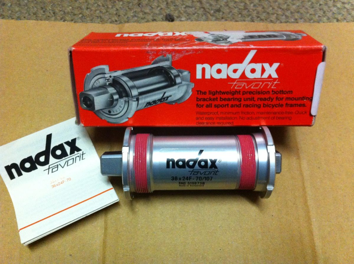

NADAX Patronenlager zerlegbar?
Ich habe bei einem Rahmen das Problem, das die Innenlagergewinde ziemlich abgetragen sind. Nun werde ich da ein NADAX Lager einbauen (BSC - grad auf dem Weg zu mir).
Da es das Teil ja nur mehr gebraucht gibt, würde ich präventiv gerne die Lager tauschen, bevor ich das Ding reinwürge. Ich habe jetzt mal bei einer ITA Version versucht an´s Innenleben zu kommen: Der Ring auf der rechten Seite lässt sich mittels Stirnlochschlüssel herausdrehen (Linksgewinde). Dann bekomm ich ihn allerdings nicht raus.
Ich habe mir mal ein Schnittbild heruntergeladen: Das sieht so aus als wäre da eine Dichtung (was ja auch Sinn macht) zwischen Achse und dem Ring. Also eigentlich müßte man die Achse von der anderen Seite herausschlagen können um an die Lager zu kommen? Funktioniert das so oder ist das Ding dann zerstört? Ich glaube nicht das die das nach dem Hineindrehen des Ringes das Ganze quasi noch "zugepresst" hätten das der Ring hinterher nicht mehr entfernt werden kann?
Danke für eure Hilfe!
Jetzt darf ich mich mal selber zitieren ;):
Geht doch raus: Man muß beim drehen mit 2 Finger nur festhalten und ziehen.
Das sollte ja dann auch funktionieren - einziges Problem könnte dann sein das rechte Lager herauszubekommen - na mal schauen :idee:
Hast du das mal ausprobiert? Habe hier mal wieder Schwierigkeiten mit der rechten Lagerschale.
Macht Sinn die Lagerschale selber zu klemmen; Ich bleibe aber bei der Methode den Schlüssel selber zu fixieren. Wenn die Schale (meistens bei BSC) so richtig fest sitzt hilft es den Rahmen am Boden zu haben und mit einem schweren Hammer ein/zwei gezielte Schläge auf das Werkzeug - dann ist man eh schon beim Losbrechmoment. Vorher lass ich da immer Kriechöl ein paar Tage drinn - bis jetzt alles ohne Schaden mit dem ollen Taxc Schlüssel herausgebracht. Das im ersten Video mit der Rollgabel mit der Hand gehalten - würd ich nicht machen - Abrutsch und Verletzungsgefahr - eine richtig feste Lagerschale lacht da nur :D
