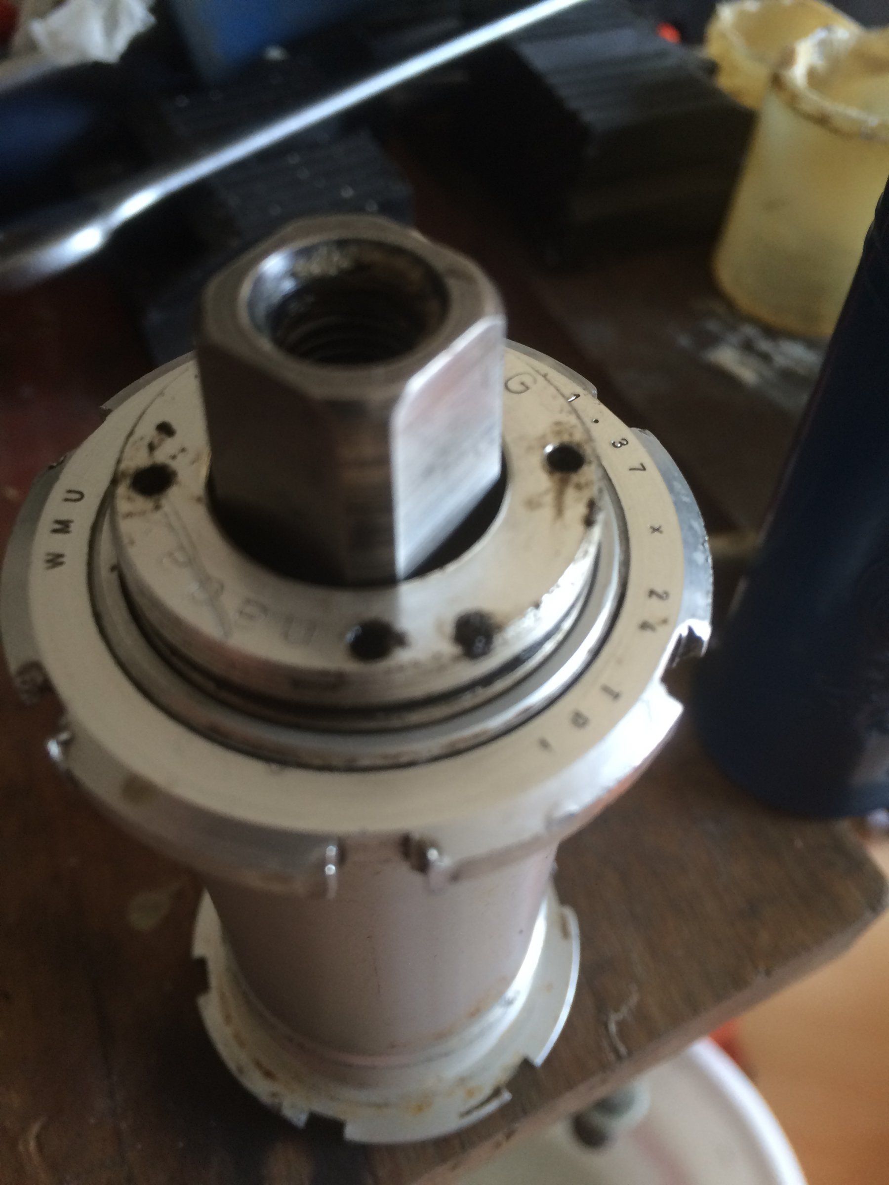

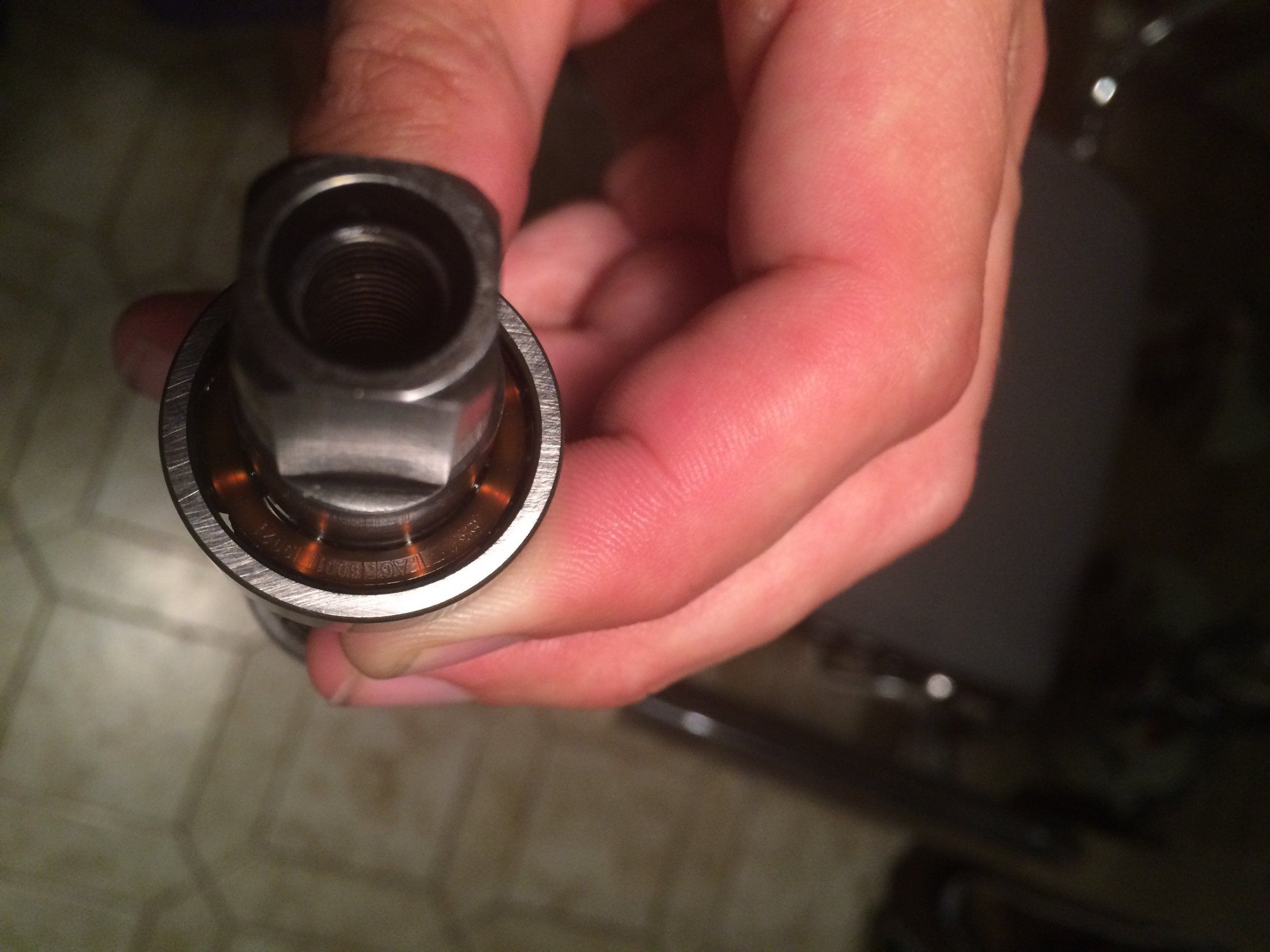

Das BSA Nadax habe ich nun gewartet. Die Kugellager waren noch in super Zustand, trotz der Dichtheit hat aber irgendwas leicht geknartzt drinn, also Lager ausgewaschen und neu gefettet. Eigentlich dauert das am längsten bis das Fett wieder auf der anderen Seite austritt. Zusammenbau wieder Lager kalt/Hülle heiß geht fast von Hand - Deckel drauf und fertig. Dann noch die Nummer des Lagers fotografiert FAG 8001 3021(wenn ich mich nicht verlesen habe - war gar nicht so einfach).
Im Prinzip ein immer wieder leicht zu überholendes Lager, da die Wartung eigentlich auch mit der Hülse im Rahmen funktionieren müßte.

Bei mir hat sich dann der Deckel periodisch gelöst, trotz Locktite etc., hab die Nadax-Dinger alle weggegeben. Beim Einbau in den Rahmen mit Fett nicht sparen!!
Ich werd es die Woche mal implantieren - aufgrund der ausgelutschten Tretlagergänge werde ich mal Montagepaste nehmen und zur Sicherheit noch Sprühwachs durch die Tretlagerschlitze wenns drinn ist - viel hilft viel - hoffentlich :eek::D
Anhang anzeigen 462967 Anhang anzeigen 462968
wenn man die Lager# nicht erkennen kann hilft
D / d ( B
D / d ( B
Stimmt - Danke! Wenn die Lager kaputt gewesen wären hätte ich sie ohnehin runter gegeben und wäre zu einem Fachgeschäft bei mir in der Stadt gegangen damit.Es war schon dunkel als ich das Foto machte - bei Tageslicht hätte man es besser gesehen :rolleyes:
