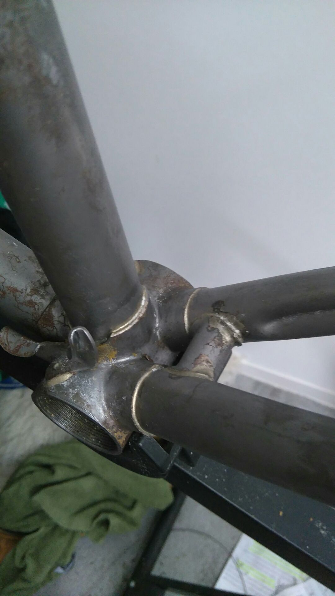

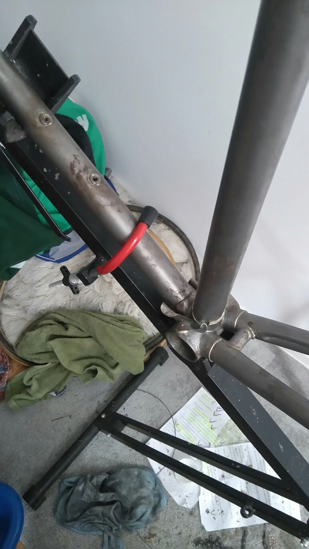

Habe einen Rahmen mit Abbeizer entlackt. Folgend die Bilder.
Leider ist der Chrom an einigen Stellen nicht mehr der Beste.
Ich würde den Rahmen jetzt mit 300er-400er Schleifpapier bearbeiten , bis die Roststellen weg sind. Danach wird lackiert.
Gibt es dazu Einwände? Hoffe Ihr könnt mir ein paar Tipps geben.

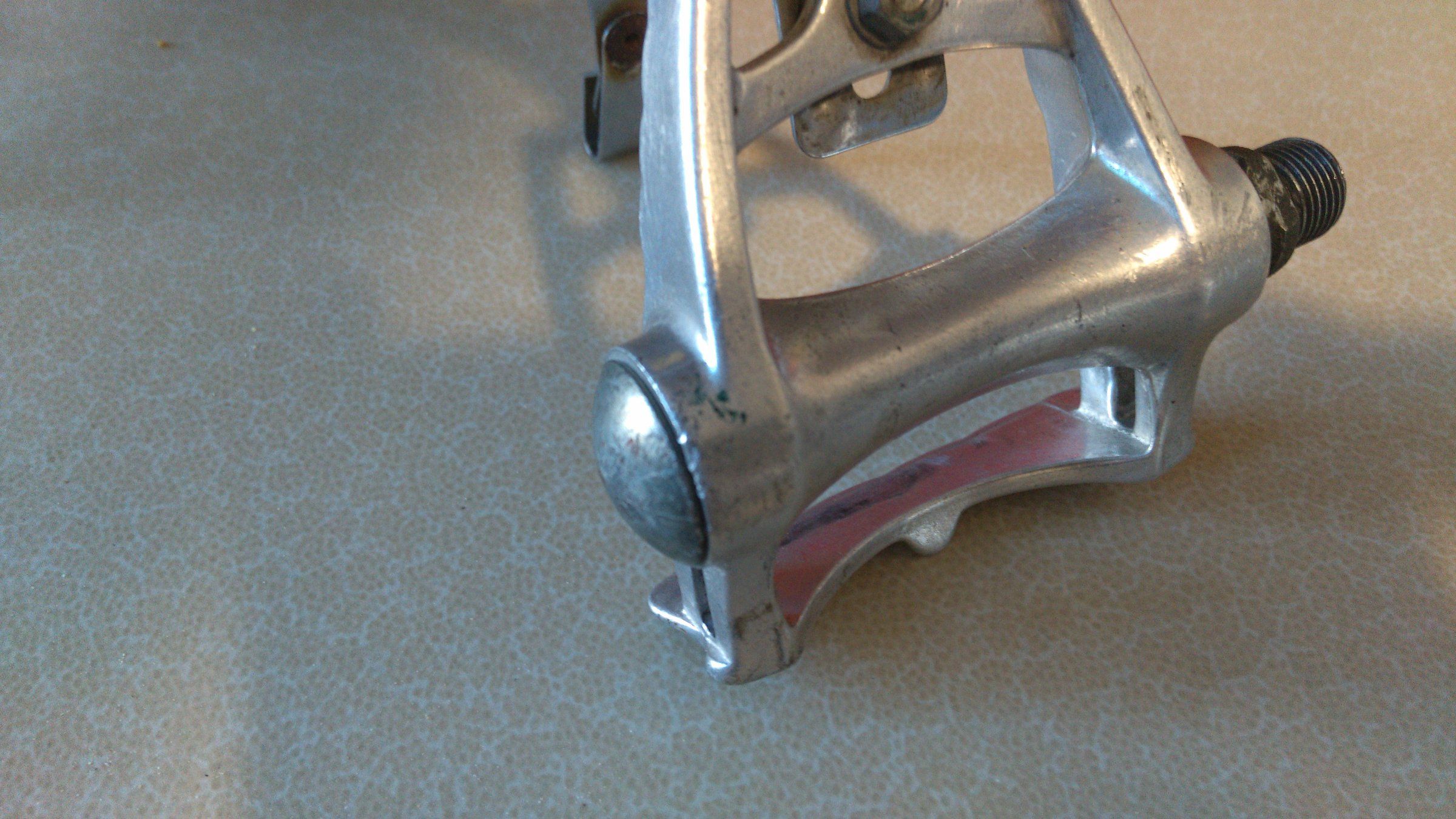

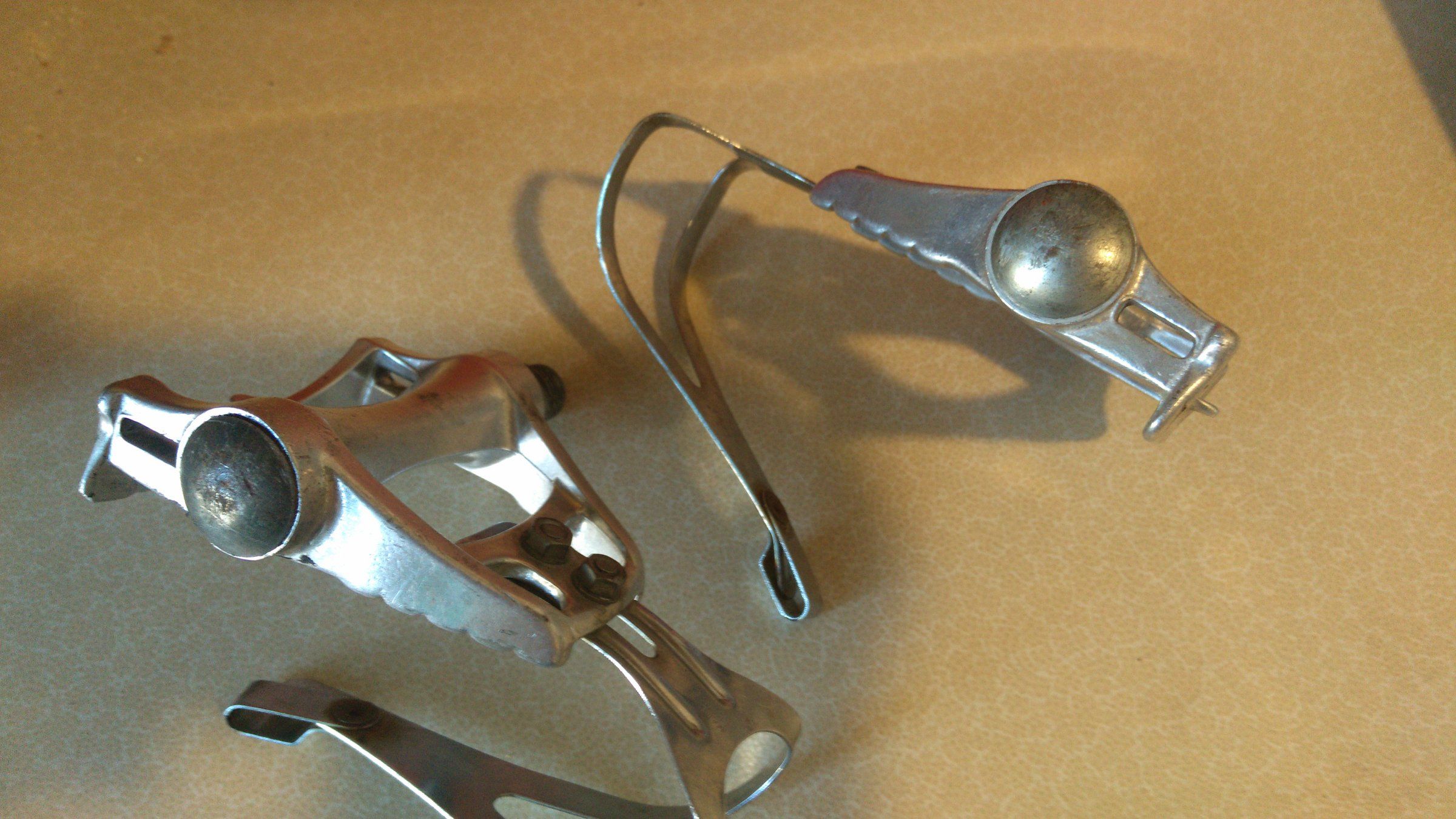

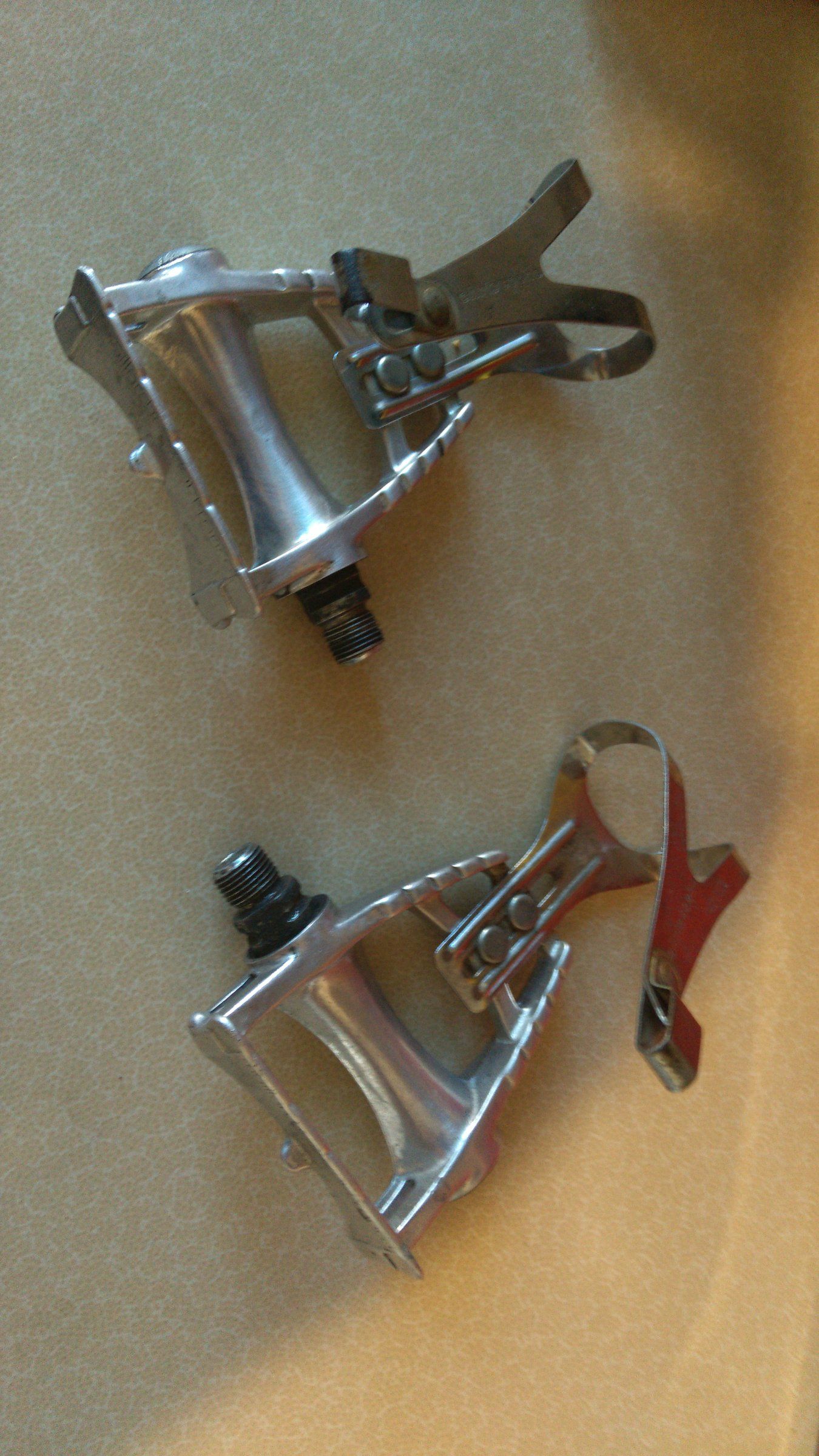

Ich hätte auch eine kleine Bastelfrage: Und zwar habe ich Maillard Atom CXC Pedale (vermutlich 500), die rau laufen. Als ich mich am Wochenende um die Lager kümmern wollte, musste ich feststellen, dass ich die Achse nicht rauskriege, weil sich die Endkappen nicht öffnen lassen. Hat jemand Erfahrung mit den Pedalen und kann mir sagen ob ein bisschen rohe Gewalt (irgendwie aufhebeln?) weiterhilft oder ob das "Einwegpedale" sind?

Da es sich hier um keine Formel1 Lager handelt ist es egal welches Fett du benutzt,max 80 x p/min drehen die sich
ewentuell die Kappen mit einer Messerklinge abhebeln
Danke Euch für die raschen Antworten, auch wenn ich natürlich auf bessere Nachrichten bezüglich der Pedale gehofft hatte.
Aufhebeln habe ich schon, wenn auch noch etwas zögerlich, versucht. Leider ohne Erfolg. Vielleicht versuche ich es nochmal mit mehr Nachdruck.
Gibt es denn wenigstens andere Pedale die sich mit den Käfigen vertragen würden oder kann ich am Ende wirklich nur die Riemen weiter verwenden?
Du musst schaun das du eine stabile Messerklinge zwischen Kappe u Körper bekommst,ein Hammer dürfte da hilfreich sein

Du kannst sie gerne aushebeln, aber dann sind sie nicht mehr oder weniger ein Fall für den Rundeimer als jetzt. Du kannst sie höchstens zu lassen und noch ein bisschen fahren.
Du kannst, je nachdem was du für ein Pedalgewinde hast, für ab 30€ für Ersatz auf eBay starten: https://www.ebay.de/sch/i.html?_fro...Xmaillard+cxc.TRS0&_nkw=maillard+cxc&_sacat=0
Eines der beiden dreht schon sehr rau, recht viel unnützer werden die Pedale also nicht mehr werden. Aber ich befürchte für die (Holz-)Hammer-Methode fehlt mir der Schraubstock. Naja, dann schreibe ich den Kauf der Pedale mal als Lehrgeld ab.
Nicht aufgeben das geht auch ohne Schraubstock,man braucht nur ne dritte Hand
