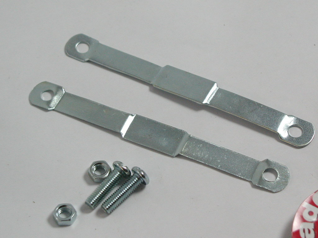

Der Sommer ist da und mein Rennrad hat leider keine Bohrungen für einen zweiten Flaschenhalter. Ich habe einen Adapter, der zu klassischen Rädern passt, leider nicht gefunden. Kennt ihr dafür eine Anlaufstelle?
Diese Bauform meine ich:
...aber eher so ein Design:
Beste Grüße
