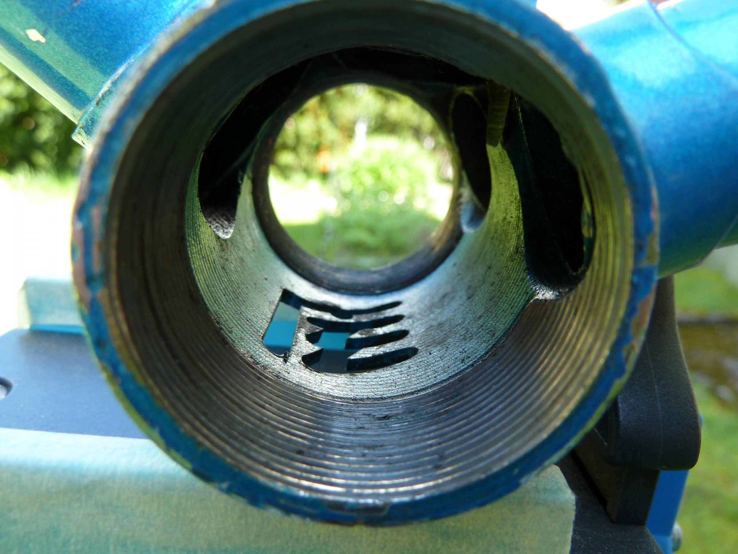

Das Gewinde macht ja schon der Muffenhersteller rein .
Und wenn man mal in so ein Gehäuse schaut ist das Gewinde nie durchgeschnitten , sonder von li. + re reingebracht , im Mittelteil der Muffe ist blankes Rohr .
Theor. könnte man Tretlagergewinde die beidseitig Rechtgewinde sind ( Frz. und Ital. Maß ) nur wozu , sinnlose Zerspanungsarbeit ,das wird auf einer Maschine gemacht die auf Umschlag fertigen kann ( Drehtisch ) , das geht viel flotter und fluchtet 100% .
Weshalb "schiefes Gewinde" für mich nicht so recht vorstellbar ist , das wird ja nicht frei Hand mit einem Gewindebohrer hergestellt.
Was willst du mir/uns damit sagen , ich sehe da im Mittelteil kein Gewinde , sondern gröbste Vorschubriefen eines Bohrstahls , das wurde gemacht um die vorstehen Enden der Rahmenrohre weg zu bekommen , und um etwas von der dicken Wandstärke des Gehäuses in der Mitte wegzumachen ( Gewicht) , ist techn. eigentlich nicht notwendig , bei den meisten Rahmen sieh man die Enden noch .

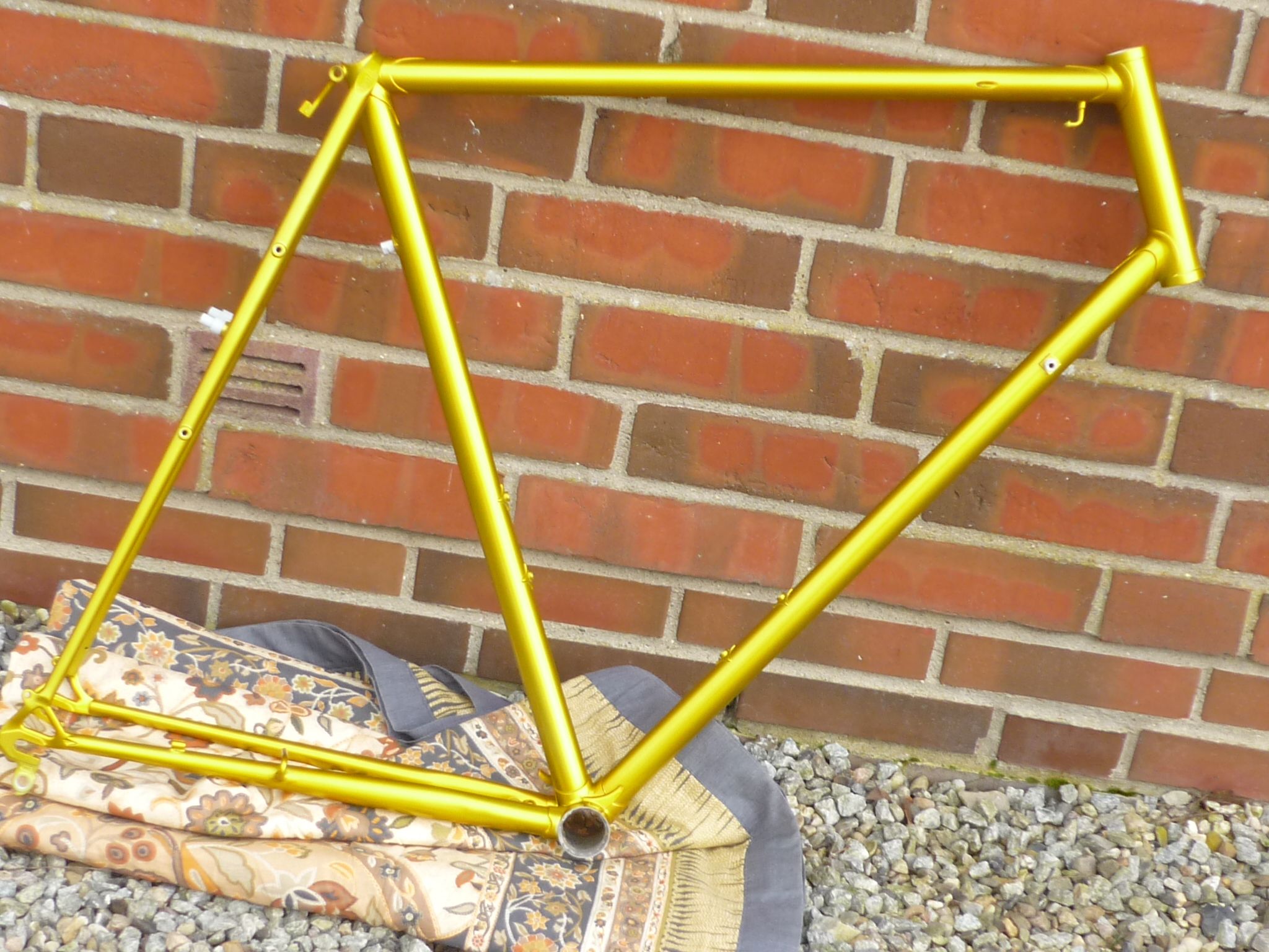

Ich hab hier einen Rahmen, den ich evtl. kaufen wollte. Aber er wurde mal gelötet.
Was meint ihr, ist sowas noch bedenkenlos zu fahren? Überlackieren und gut ist?
