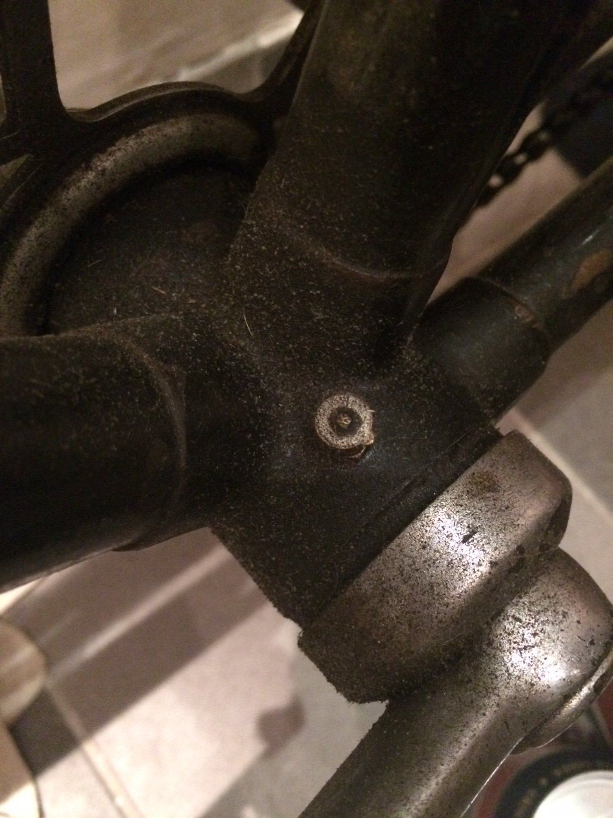

Wofür ist eigentlich dieser Nippel auf der Nabe? Schon mehrmals gesehen aber nie verstanden für was.
Danke für klärende Worte!
Wenn sich der Deckel hochklappen lässt, war er ursprünglich für Öl gedacht.
Vorgehensweise damals: Tauchbad*. Wenn keine Luftblasen mehr erscheinen, ist es genug. Mit dem restlichen Öl wurde dann der Jägerzaun imprägniert (seit 1961 verboten**, glaube ich)
Ja, ich war heute unterwegs, Tour de Frenz und so und habe den Eisenhaufen noch nicht geputzt gehabt...
* In Wahrheit war das ja so gewesen: Ölkanne draufhalten, pumpen, pumpen, pumpen...
was daneben lief... egal. Im obigen Fall gibt es eine Hülse, die das Öl zum Lager führt. War ein teurereres Rad. Viele Hersteller wussten nicht, das man...
naja, die haben halt die Hülse gespart und der Ölverbrauch war dementsprechend höher, weil ja das ganze Kurbelgehäuse gefüllt werden wollte. Wie auch immer, das Öl läuft so oder so mangels Simmering wieder aus dem Lager heraus. Sogenannte Verlustschmierung.
Man wiederholt den Vorgang Ölkanne, pumpen, pumpen etc. dann je nach Gebrauch,
mitunter mehrmals täglich. Eine Fehlkonstruktion, so wie diese Pedalkörbchen.
Muss man aber immer im Kontext der jeweiligen Epoche betrachten, finde ich.
Erinnert sich noch wer an Verdunstungsvergaser bei Motoren?
** Stand so im "Jetzt mache ich ihn selbst kaputt"... äh, "Jetzt helfe ich mir selbst", Opel Rekord B, als Hinweis auf die Entsorgung anfallenden Altöls. Ich hab die Kladde gerade nicht zur Hand. Nur das Handbuch für den Olympia. Da steht allerdings nix dazu...
