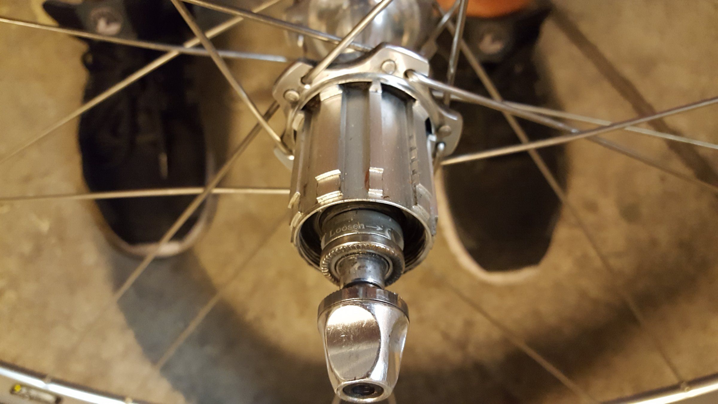

glaube ich auch. Hatte ich hier auch mal, da sind die Stege höher als bei den restlichen Shimano-Freiläufen. Sollte die Haltbarkeit des Freilaufkörpers erhöhen o.ä.
Der Freilauf war aus leichterem Metall, Alu oder Titan, das weiß ich nicht mehr. Jedenfalls waren die höheren Stege nötig, damit
Ich frage fuer einen Freund, der folgendes Laufrad hat und bisher hat kein Steckkranz gepasst..
Die meisten von Shimano passen hoechstens bis zur ersten Erhebung...
Hat jemand einer Idee?
Dura-Ace oder Ultegra 10fach Kassette verwenden oder bei einer anderen Kassette einfach die Ritzel auffeilen. Spacer müssen u.U. Aber trotzdem von den teuren Kassetten übernommen werden.

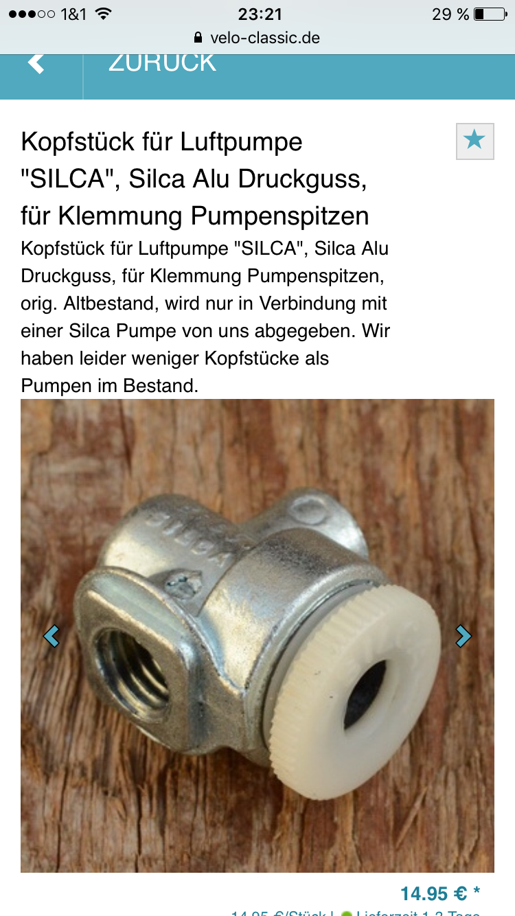

Hat wer Durchblick bei alten Luftpumpen. Habe hier eine Silca Pumpe. Der Pumpenkopf ist jedoch zur Rahmenklemmung vorgesehen nicht für Pumpenspitzen. Gibt es unterschiedliche Köpfe sodass ich die Pumpe für Rahmen mit 2 Pumpenspitzen umbauen könnte?
Gibs sowas noch iwo?
Foto vom Kopf für Rahmenklemmung
Der Rahmen hat schon 2 gelötete Pumpenspitzen am Oberrohr, hätte da noch son Campa "Teller". Das wäre eine Option fürs Sattelrohr - wird aber ulkig aussehen...
Ich sehe gerade Herr Fingerhut hat wss im Angebot aber da muss ich auch noch ne Pumpe dazu bestellen... hmm
Der Freilauf bei der 7800 ist aus Alu. Die Freiläufe der folgenden Baureihen (DA) sind aus Titan brauchen deshalb keine höheren Stege.
Das mit dem "auffeilen" ist nicht sehr sinnvoll.
