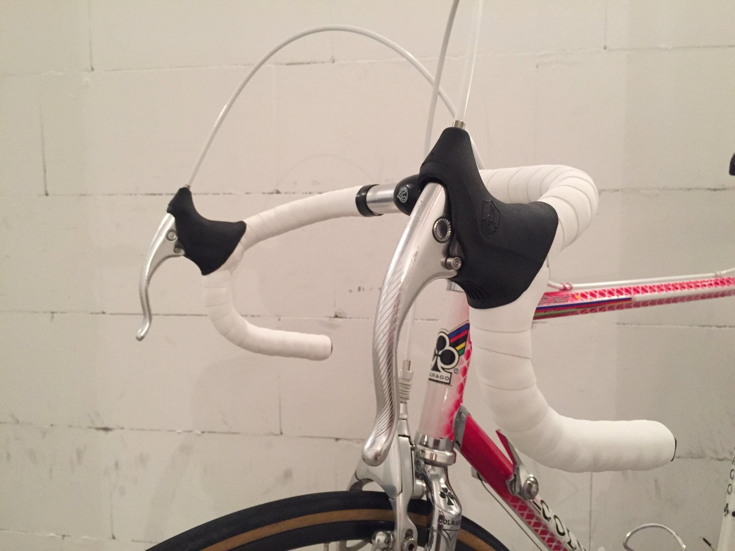

Diese Hebel ersetzen einen nicht vorhanden Entspanner bei den Bremszangen. Z. B. bei den Deltas notwendig.
Den Stift nach links gedrückt = geschlossene Bremszangen,
nach rechts = offene Bremse
Ok, Deltas habe ich keine. Sind "nur" die Chorus Monoplaner hier am Radl verbaut. Also werde ich die Hebel wie drücken? So wie bei dir auf dem Photo, beide nach (von vorne betrachtet) rechts gedrückt? :confused:

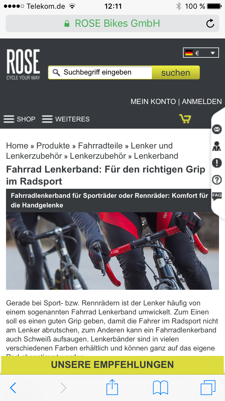

Das von Rose wollte ich mir eh bestellen, obwohl mich der Laden im Moment ein wenig nervt. Ich habe jetzt schon zweimal bei denen angefragt, welches das rote auf deren Startseite ist
Antwort....keine:mad:, muss man sich auch leisten können.

Das sieht ja aus wie das, was ich bei Rose angefragt habe:idee:

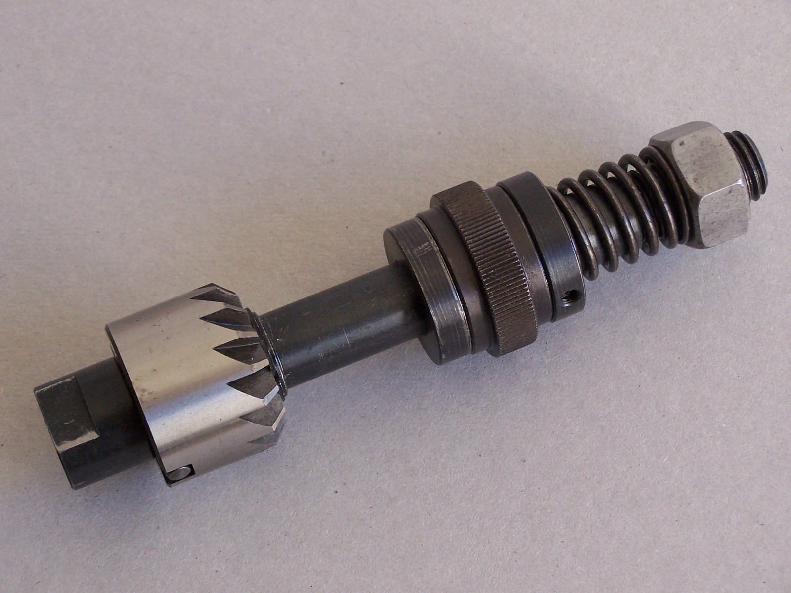

Es gab ein (nun seltenes) Reparaturlager von Mavic:
Das ist aus Alu und kann nicht so stark angezogen werden.
Darum ist es notwendig an beiden Seiten eine Fase für die Aufnahme einzuschleifen (wi mit einem sehr großen Senker) :D
So wie hier abgebildet nur größer:
EDITh ist ja soooo neugierig und hat festgestellt das es für das Mavic Lager sogar ein Spezialwerkzeug gibt:
Aber auf den Preis derf ma net gucke............ :eek:

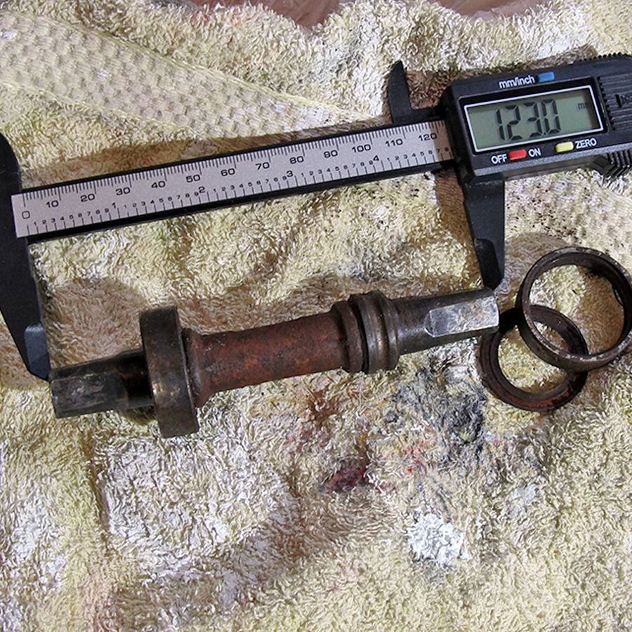

Das ist alles, was ich noch vom Lager habe. Die alten Kugellager sind beim Händler offenbar direkt in den Müll gewandert. Das Lager ist ohnehin gewissermaßen zerfallen.
So sah es vorher noch aus:
Zwei kleine "Schutzringe", die die Lagerkugeln quasi verdeckt haben, liegen hier noch rum.
Die Info zur Achslänge finde ich leider auch nicht auf englischsprachigen Internetseiten.. (Zur Not nehme ich sonst einfach wie beim alten Lager eins mit 122,5mm) Wobei ich inzwischen mehrfach auch 127mm gelesen habe.
Die "beiden kleine Schutzringe" sind Teil des Kugellagers in der Ausführung "2RS" , das sind in das Lager integrierte Dichtringe .
Das Bild zeigt so ein Kugellager .
Und Kugellager in der Größe sind echt spottbillig , du musst nur messen oder aber die Lagernummer ermitteln , die seitlich aufgelasert ist .
Ich hoffe du hast aber die Welle noch !!!!
