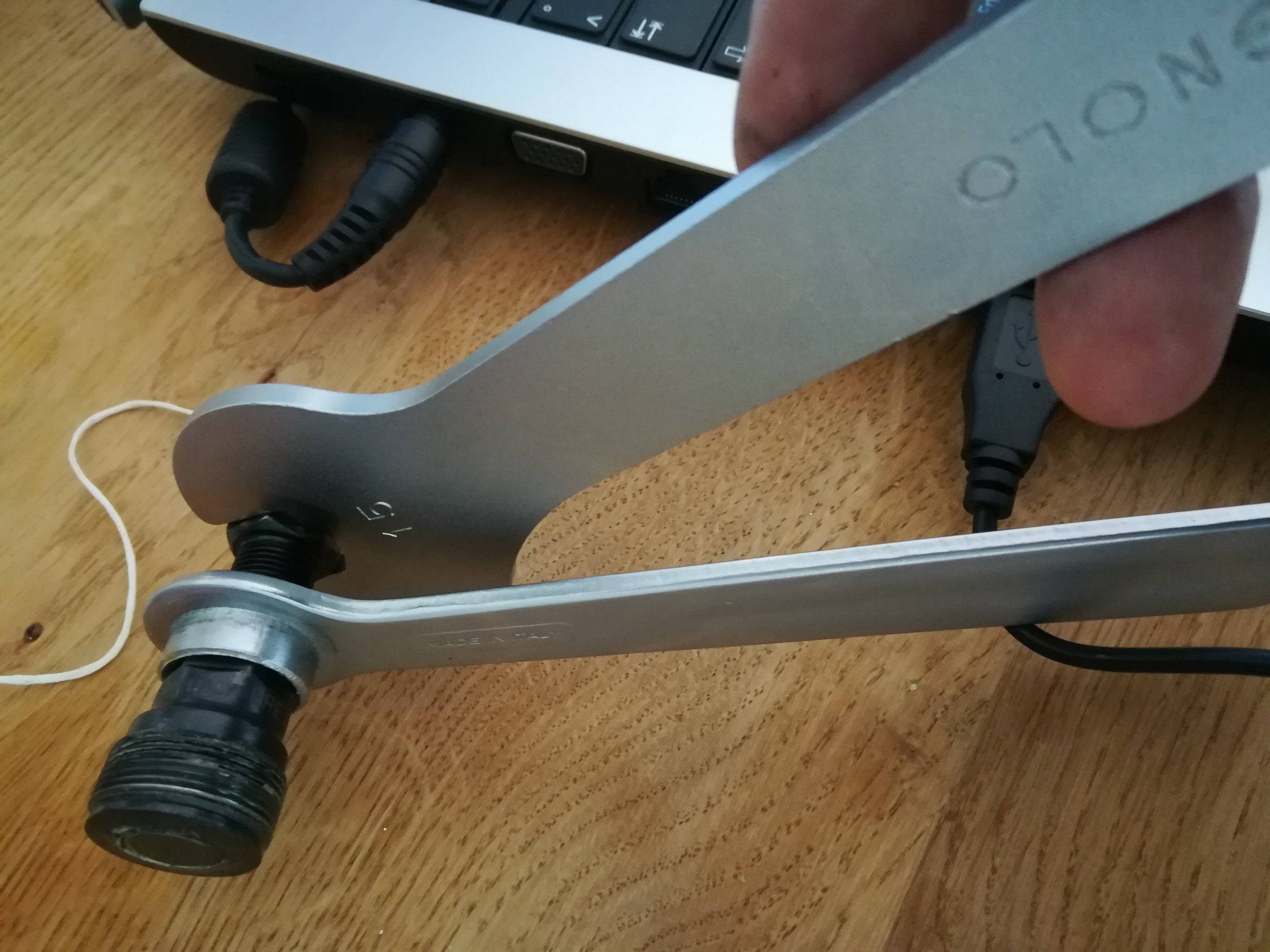

Tada! Im zweiten Anlauf hatte der alte Holländer nen Treffer gelandet! Hab mal mit zwei Schlüsseln etwas weiter gedreht und siehe da, die große Scheibe vorn am Drücker war eine alte Kurbel-Beilegscheibe, die sich auf den Abzieher gedrückt hatte. Nun sieht das so aus:Wenn der Druckbolzen nicht weiter zurückgeht dann stimmt mit dem Gewinde was nicht![]()
Hab die Beilegscheibe mal noch draufgelassen, damit ihr das seht. Die verhinderte, dass sich die Schraube weiter zurückdrehen liess, als in den oberen Bildern. Dabei sah die so aus, als gehörte sie da dran, Mann! Danke, euch und insbesondere @Olddutsch : Made my day. Lieben Dank!!!

Ich mag gutes Werkzeug....Genau das ist ja das Problem, @Peugeot1979, die innere Schraube ist voll zurückgedreht, wie du an den Fotos sehen kannst. Sach mal, welches Werkzeug hast DU eigentlich NICHT?![]()

Das mit dem Werkzeug sehe ich. Der Depp war wohl ich mit der Beilegscheibe!Ich mag gutes Werkzeug....
Zum Camap Abzieher, die Schraube muss komplett rein:

Edit: Hast den Fehler bei Deinem Abzieher bereits gefunden,....hätte ja sonst auf ein beschädigtes Gewinde getippt was das weiterdrehen verhindert hätte,....aber da hatte wohl jemand Deinen Abzieher durch eine Kurbelschrauben-Unterlegscheibe durchgedreht (besser so als ein abgerissenes Kurbel-Abziehgewinde),...![]()
