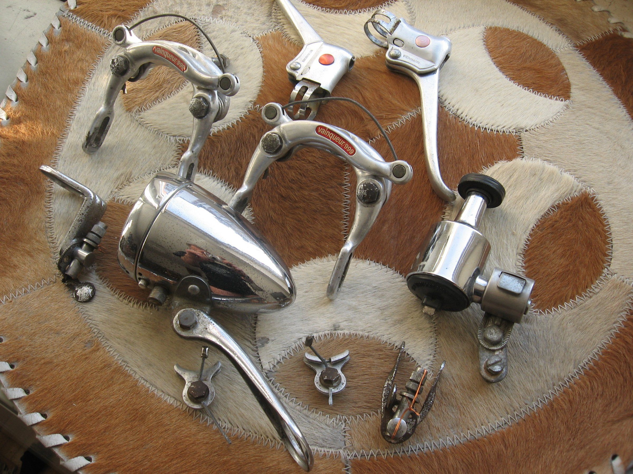

Hier auf dem Bild sieht man die Rolle die ich suche. Hab mich schon oft über Seitenläufer Dynamos geärgert. Der Nordlich mit der harten Rolle läuft wie eine eins!
ich fürchte das ist ein sehr weiches Material
Was Du suchst findest Du im Modellbaubedarf. Nennt sich "Ersatzreifen für LKW" und hat die gewünschten Eigenschaften. Nimm den Dynamo mit rein und probier ein paar aus. Alle anderen Originalteile sind eher weich und neigen nach kurzer UV-Einwirkung zum Schmieren. Die LKW-Rädchen sind eher hart und halten gut, haben aber Schwächen bei Schnee und Nässe.

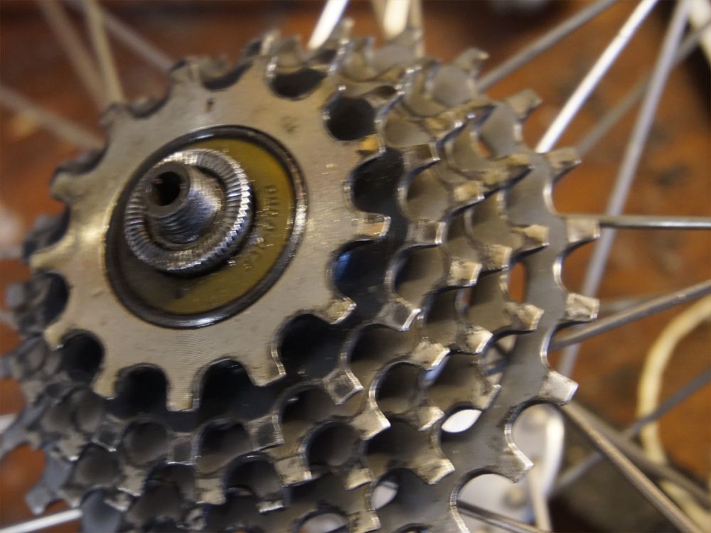

…den Kranz öffne ich doch mit 2 Kettenpeitschen und dreh das kleine Ritzel ab, oder?
vielen Dank. Grüße Theo
Gruß ...
Gute Idee, danke für den Tip

Dann sollte eine Kettenpeitsche reichen.
Du willst den Schraubkranz ja nicht zerlegen, sonder nur von der Nabe abschrauben.
Eine Kettenpeitsche reicht nicht, weil es sich nicht um einen Schraubkranz sondern um eine Shimano UG Steckkassette handelt!
Wenn die Kassette ab ist, dann siehts so aus (links)
