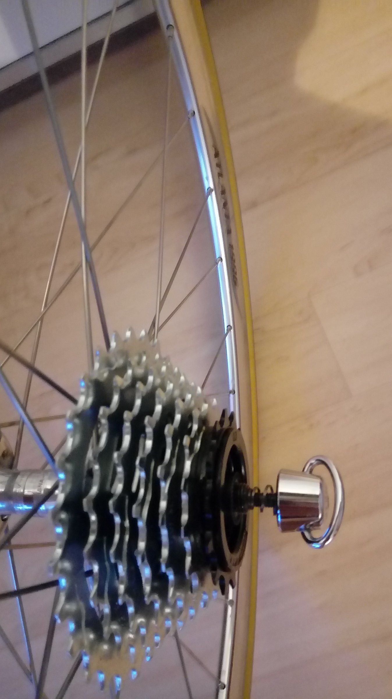

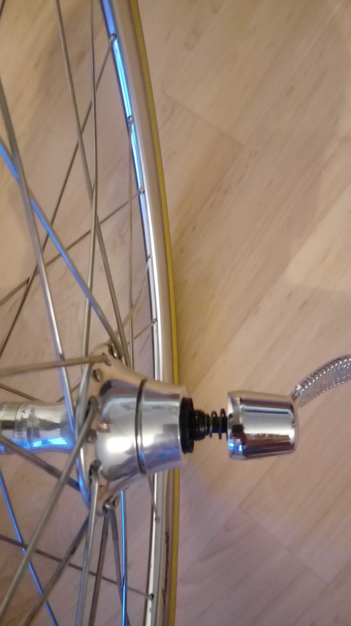

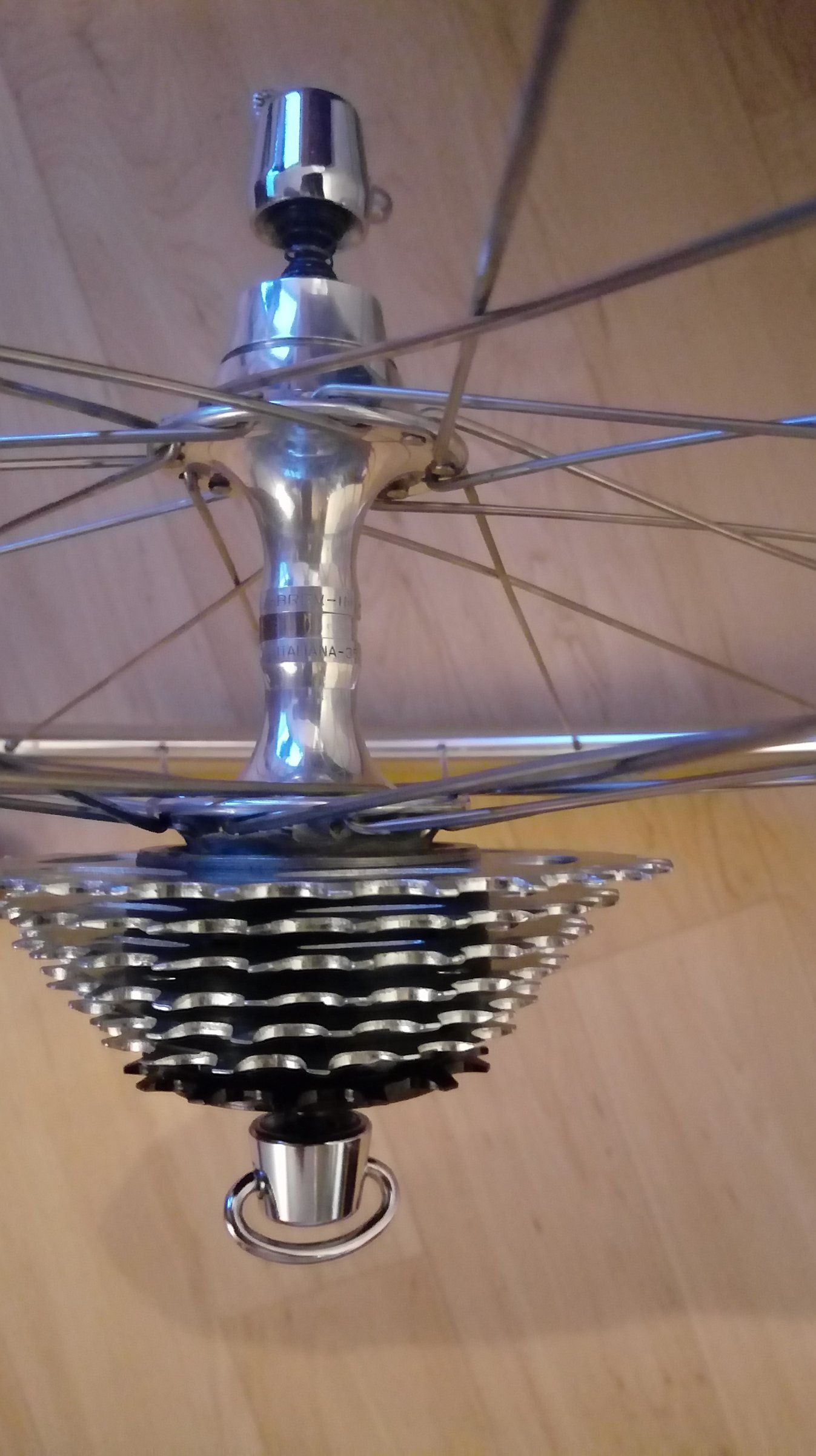

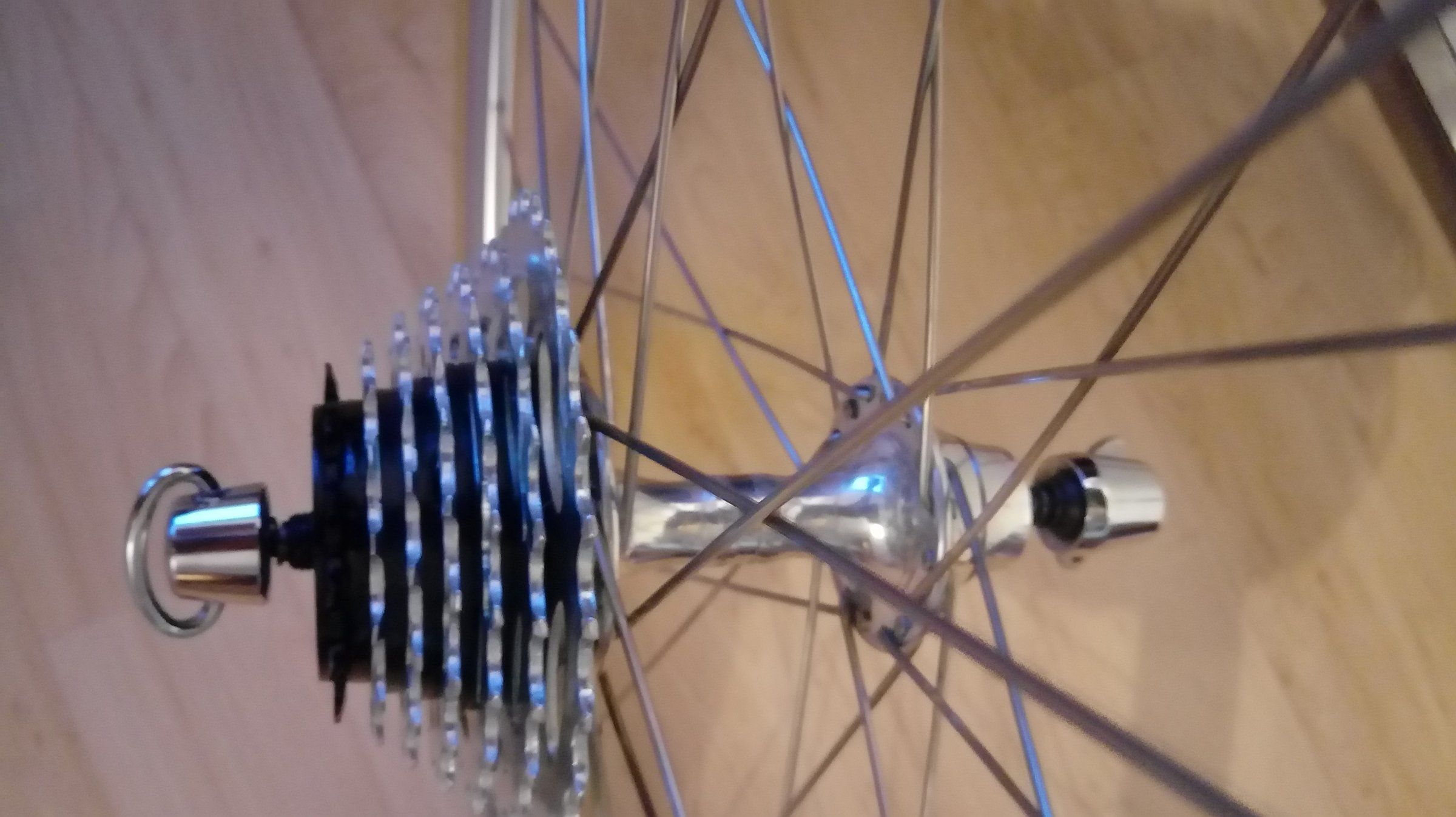

wurde komplett neu eingespeicht und der Rahmen neu aufgebaut.
Hier die Bilder von der Nabe inkl. Kranz
Anhang anzeigen 481645 Anhang anzeigen 481646 Anhang anzeigen 481647 Anhang anzeigen 481648
Was ist das denn eigentlich für ein Schraubkranz? Warum hat da das Abschlussritzel noch mal so einen Kragen?
Sieht irgendwie komisch aus...
Auf dem letzten Bild sieht es so aus, als wenn die Kontermutter - die am Ausfallende anliegen muss - im Zahnkranz verschwindet.
Da musst du so umspacern, auf Nichtkranzseite einen rausnehmen und auf der anderen Seite rein. Aber wenn da wirklich die Kontermutter so weit drin ist wie es auf dem Bild aussieht, wird das ziemlich knapp... Evtl. findest du für Nichtkranzseite noch eine schmalere Mutter.

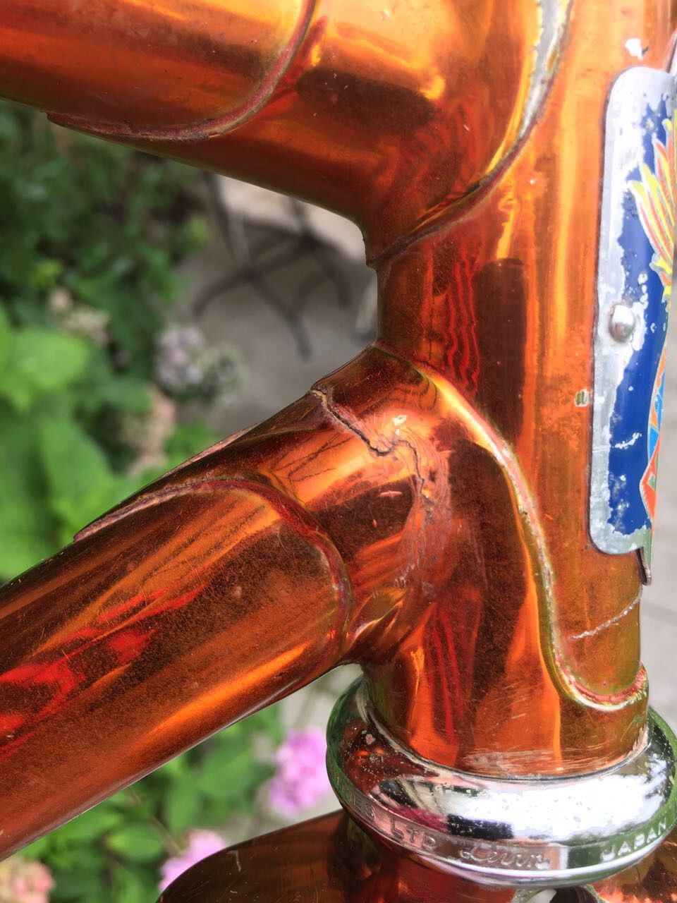

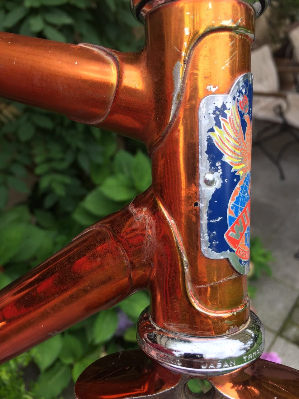

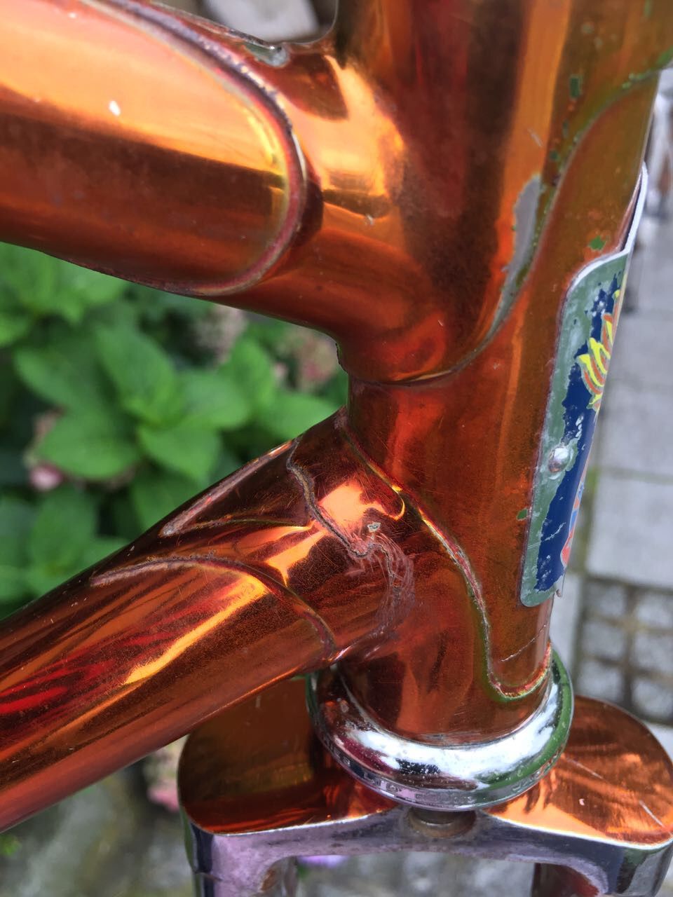

Hallo, kann ein rahmenbauer hier was machen? Hat jemand erfahrung mit sowas?
Muffe gebrochen, rost am rand. Oder is das schrott? Wenn man das weiterbewegt, dann reisst das weiter und irgendwann issses durch...
Richtig mist, war in auktion nicht zu sehen und nicht beschrieben. Moechte jetzt wissen, ob ich den rahmen so oder so zurueckschicke, weil eh nix zu machen ist oder ob ich super extremen discount haben will, um ggf mit dem rahmen bei einem rahmenbauer vorstellig zu werden.
Lg oli
Anhang anzeigen 481635 Anhang anzeigen 481636 Anhang anzeigen 481637
Könnte es sein. dass der Rahmen gestaucht ist und das (also die Stauchung) der Grund für die gerissene Muffe ist?

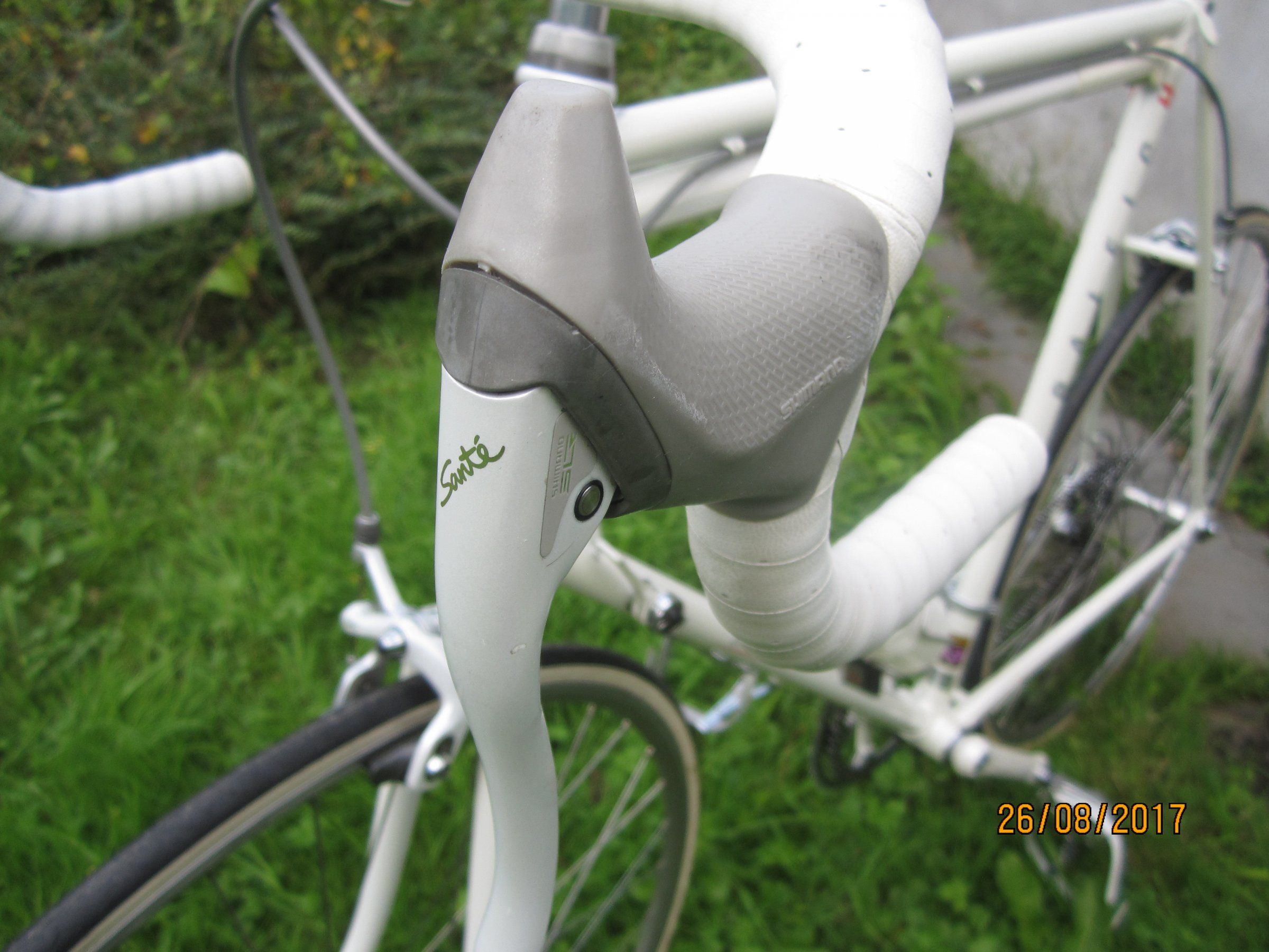

An meinem Raleigh mit Sante Bremsgriffen sind die Hoods ganz klebrig . Gibt es eine Möglichkeit
das Gummi mit einem Mittel zu bearbeiten sodass es nicht mehr klebt bzw. gibts für die Sante
Griffe andere passende Shimano Gummis
Habs schon mit Fettlöser, Armour All Kunststoffreiniger und Seifenlauge probiert, nutzt aber alles nix
die Dinger bleiben klebrig
Für die 1055/R400 gibt es noch neue Hütlis. Das Problem ist - stammen die Sante von den 1055 ab oder von den 600ern? Habe hier sowohl BL-R400 als auch BL-R600, und da sind die Hütlis unterschiedlich weil die Kunststoffeinlage um den Bremshebel unterschiedlich ist. Wenn die den 600ern entsprechend wirst Du wohl nur mit NOS Gummis Glück haben fürchte ich.
Die BL-5000 (Santé) sind bis auf die Farbe identisch zu den BL-6401. Hoods von BL-6403 bzw. den bis auf die Farbe identischen BL-R600 passen perfekt, wenn man innen zwei Nasen wegschneidet. Ist auch in einem der Ersatzgummithreads bebildert beschrieben. Nur leider sind die schwarz, auf Santé-Hebel gehören graue oder weiße Griffgummis...
danke !

das ist nen 7 Fach Sunrace Kranz von Steel Vintage Bikes..
https://www.steel-vintage.com/freewheel-for-7-speed-detail
also meinst du das ich den nicht komplett draufgeschraubt habe?
hmm dachte ich bin schon am Anschlag.. das teste ich gleich nochmal
So ein 7 fach Schraubzahnkranz ist ja deutlich breiter als ein 6 facher , nämlich eine Ritzelbreite plus den Distanzring ( die sind nämlich gleich dick ), das kann ja nicht einfach so passen , wo sollen den die bestimmt 4 mm Breitenzuwachs kompensiert werden ?
Und das mit nicht weit genug aufgeschraubt ist Lötzinn , selbst lose von Hand auf das Nabengewinde geschraubt liegt der eindeutig an der Anschlagfläche an .
Du musst die Achse rechts weiter raus stehen lassen , anders wird das nichts .
Ist falsch interpretiert,
Ein 7-fach Kompaktkranz (und das sind von den Abmaßen alle aktuellen 7-fach SCHRAUBKRÄNZE !)
ist genauso breit wie ein 6-fach Standartkranz. Erreicht wird das durch schmalere Zwischenringe 3,1mm (7f) statt 3,6mm (6f.)
Nee , du irrst , 7fach Kränze die man z.Z. im Handel findet sind genau so viel breiter wie ich geschrieben habe , das sind eben keine Kompaktkränze mit dünneren Spacern dazwischen , so was gibt es gar nicht mehr neu .
Das habe ich aktuell gerade hinter mir .
Ein Rad mit 127mm Einbaubreite passt mit jetzt 7 fach ( ja , Sunrace ) nicht mehr , das geht nur wenn vorher mit dem 6 fachen zwischen Kette und Ausfaller ohnehin zu viel Luft war , und selbst das wird sehr knapp .
