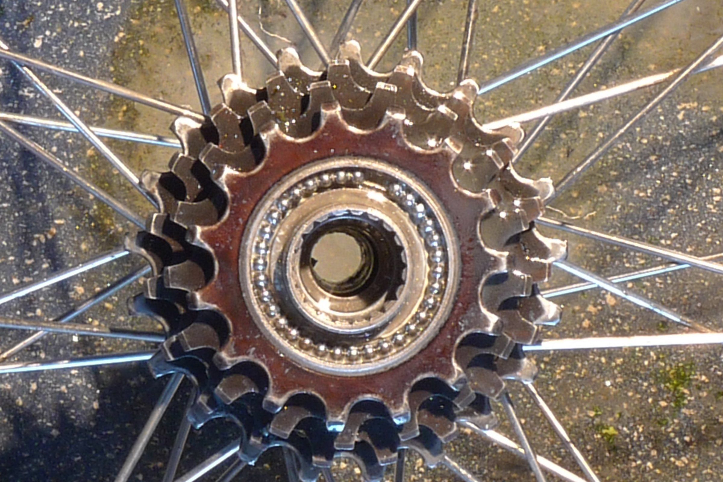

Guten Morgen,
kann mir wer sagen ob da Kugeln fehlen; es sind 33 - Atom Kranz
Die Regel "was reinpaßt minus eins" ist eigentlich für jedes Lager logisch. Wenn aber hier vielleicht eine fehlt, wird das der Sache keinen Abbruch tun. Schönes Bild!
die Frage ist - wenn oben eine fehlt , wie viele fehlen unten. Da war und ist irgendeine weisse Substanz drinnen , glaube nicht das es Campafett ist ? vielleicht Niveacreme oder Kreide ?? Klingt auch ziemlich walzig. Wahrscheinlich war da schon mal wer dran . Ich kann zZ den Kranz nicht abziehen und mit der Felge weiss ich nicht ob ich das dann wieder zusammenkriege
