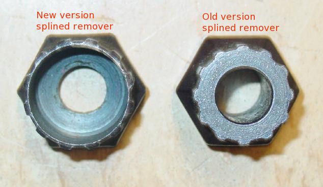

Ja , es gab mal "früher" einen Abzieher ( ich weiss da ist ein saublödes Wort dafür , da zieht ja nicht , Abschrauber wäre richtiger , nur dann weiss kein Mensch was gemeint ist... ) der etwas kleiner im Durchmesser ist , und man muss dazu die Achse rausnehmen , in dem Ding ist nur ein ca 10mm große Bohrung durch .
Foto zeigt das Teil , der rechte , ich meine den gibt es noch von Fa. Eldi .
Das ist richtig. Das war in den 70ern, noch bevor es die UG und HG Kränze gab. Das Exemplar von @Chruisius stammt eindeutig aus neuerer Zeit und benötigt den aktuellen Abzieher. Es ist auch nicht nötig, die Achse auszubauen.

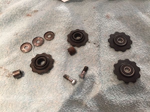

Good news.
Die Spacer "D" haben einen Innendurchmesser von 6 mm.
Alle haben einen Aussendurchmesser von 7 mm:
Mille - Greetings
@L€X
Jetzt erstmal "danke vielmals" an @Pananoia , dass er das gemessen hat. Ich habe also am Freitag die Tacx T4000 bestellt, sind gestern schon im Postkasten gewesen. Und? Passt einwandfrei ... :daumen: Mittlerweile habe ich - nach 3 Wochen WD40-Bad - auch die verrostete Achse aus dem Simplex-Röllchen rausbekommen, ohne das Röllchen zu zerstören.
Wenn man den Hülsenadapter D nimmt, passt die Simplex-Originalschraube durch. Und somit konnte eine dem Tod geweihte Simplex-Criterium nach intensivem Putzen, Ölen und Auswechseln der Röllchen ins Leben zurück geholt werden ... :D
Ja, gut, das Simplex-Schriftzug-Plättchen ist nicht mehr ganz so schön, aber als Vorratsersatzschaltwerk ist das noch allemal gut. Und ansonsten läuft alles wieder geschmeidig ...
Die Teile sind übrig, falls jemand Interesse hat ... Von den blechernen Abdeckblättchen waren aber nur drei dran - keine Ahnung, wie das jemals ordentlich funktioniert haben soll ... Die Kunststoff-Rädchen selbst sind noch ganz manierlich (keine Risse oder so), die Innenhülsen müssten außen poliert werden ...

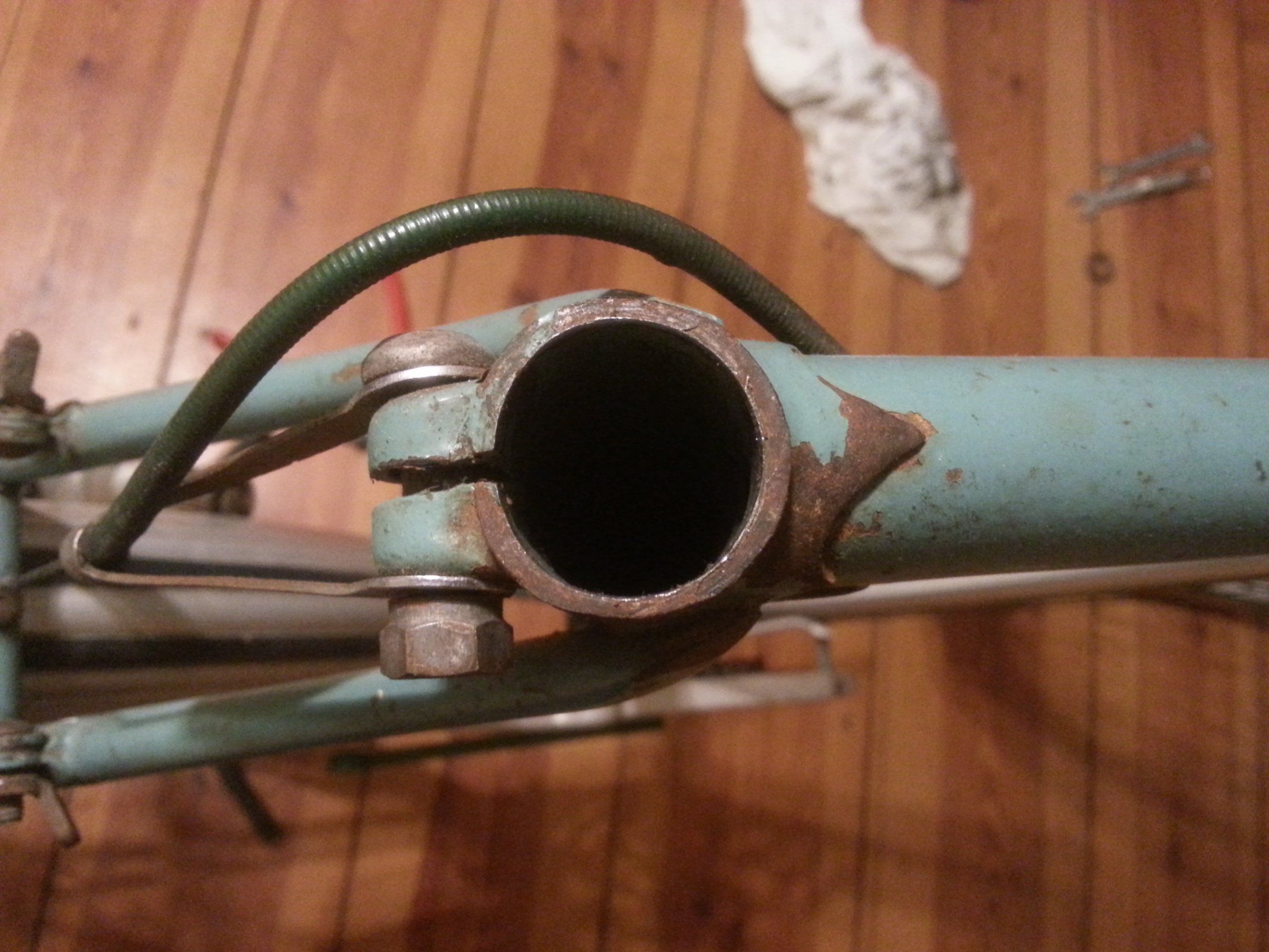

Bevor ich wieder Mist baue:
In welche Richtung öffnet sich diese Campagnolo 35x1 Lagerschale auf der Kurbelseite?
Links - gegen den Uhrzeiger?
Rechts - mit dem Uhrzeiger?
Das gute Stück scheint extrem fest zu sitzen. Falls jemand einen weiteren Ausbautipp hat immer gerne.
Vielen Dank.
Normalerweise ist das ein Rechtsgewinde, öffnet sich also gegen den Uhrzeigersinn.
In seltenen Fällen ist es aber die schweizer Variante mit Linksgewinde.
Von welchem Hersteller ist der Rahmen?
Vielen Dank für die schnelle Antwort.
Und genau da haben wir wieder das Problem. Ich weiß nicht von wem der "frisch" lackierte Rahmen mit leichten Modifikationen ist.
Er hat Campagnolo Ausfallende vorne wie hinten, ein RGF Tretlagergehäuse, Bocama BCM Muffen, das Sitzrohr hat innen 26,4 und außen 28mm. Die enden der Streben sind an den Ausfallenden Gabel und hinten schräg angeschnitten, so dass 2 "Spitzen" entstehen. Bernhard Carré hat das häufig gemacht. Gegen Carré sprechen die Plumpen Abschlüsse der Sitzstreben am Oberrohr.
Ich bin also jetzt so klug wie vorher.
Probier ich es jetzt auf französisch oder auf eidgenössisch? Trau mich nicht. Letztes Teil vor dem entlacken.

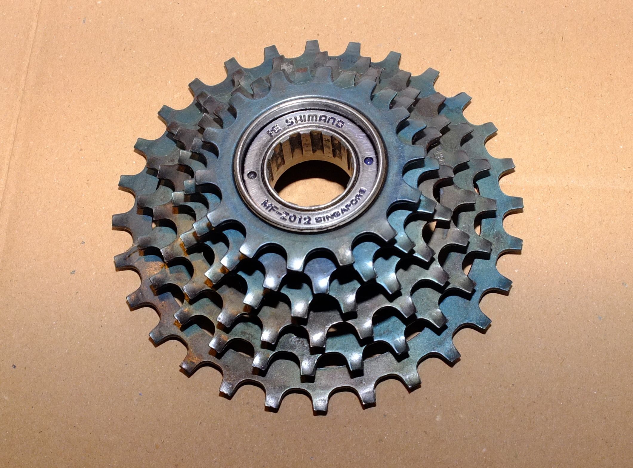

Wieder etwas dazu gelernt! Nehme mal an, das gilt auch für den MF-Z015?
ich sage mal ja.

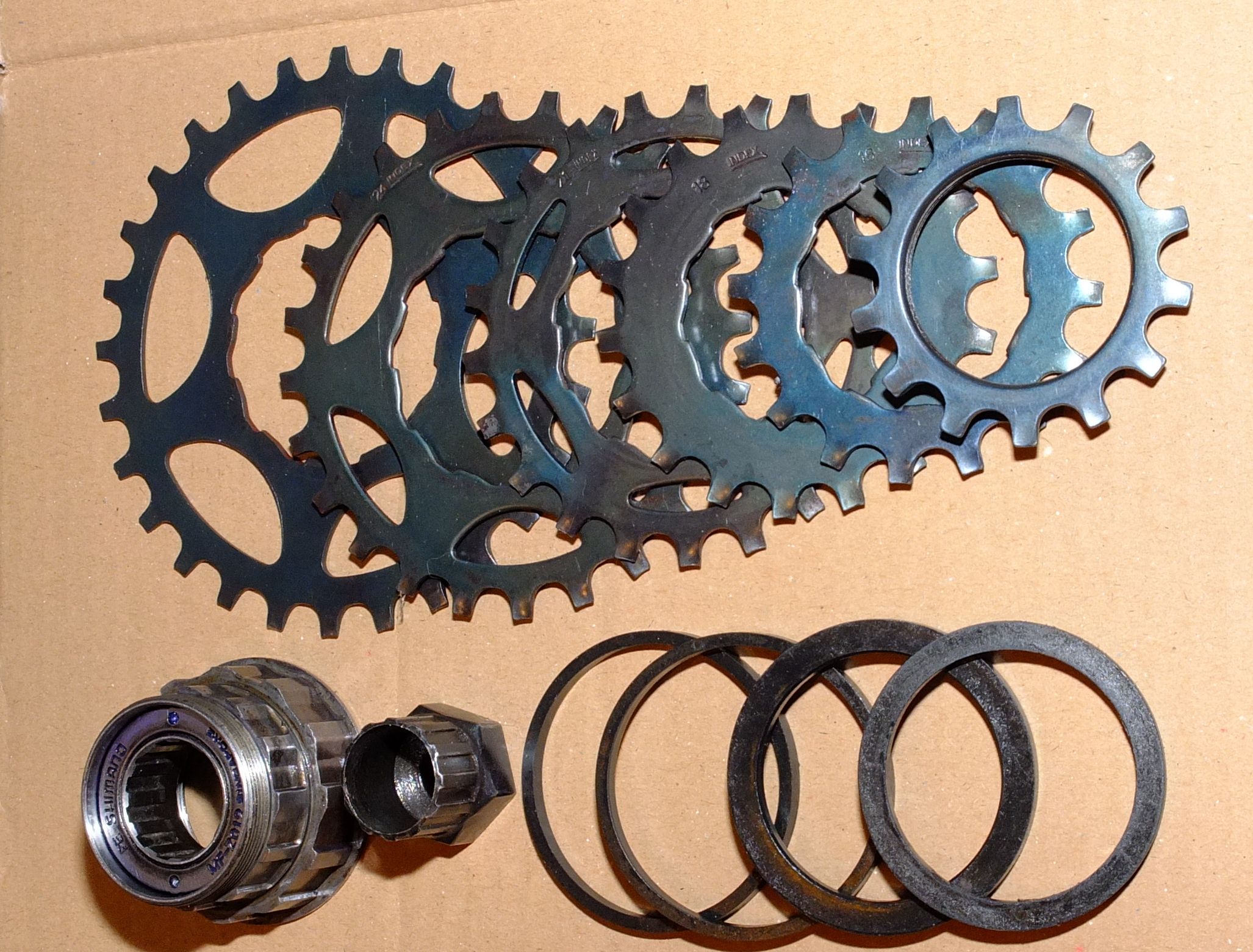

Shimano Schraubkränze haben entweder das äussere Ritzel mit einem Innengewinde versehen , das dann die restlichen Ritzel mit den Distanzen zusammenhält (wie auf meinem Beispiel) .
Oder vor dem äusseren Ritzel sitzt ein Nutring mit dem Gewinde , der die gleiche Funktion hat ( Ring hat aussenrum Nuten zum lösen)
Siehe weiters Bild .
In grauer Vorzeit hatte Shimano auch mal Schraubkränze bei denen vorne 2-3 Ritzel aufgeschraubt waren ( alte goldfarbene Dura Ace
Kränze z.B. ) = 3.Bild , die hatten aber alle keine Innenverzahnung für den Abzieher , sonder nur 2 Nuten zum runterschrauben des kpl. Schraubkranzes von der Nabe .

...zu 99% gegen die Uhr öffnen.
Falsch kann man da nichts machen. Rahmen fixieren - Schlüssel gegen Abrutschen sichern - schwerer Hozhammer oder langer Hebel - ab.
Das ist ein Fahrrad und kein verrostetes Schiffshebewerk...
Hahaha... da ich der Spezialist des Abrutschens bin war ich vielleicht bislang zu zögerlich. Umgekehrt habe ich es mit 36er, Rolli, Holzhammer schon probiert. Mir fehlt der Hebel oder vielleicht auch nur ein 2. kompetenter Mann.
Und was wenn das 1% eintrifft?
Warst es nicht auch Du, der nach Tretlager und Rohrmass fragte? 26,4 innen 28mm außen. Irgendwelche Ideen?
Danke für Deine Hilfe,
M
