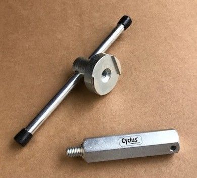

Hallo zusammen, dank eurer Tipps hab ich nun zumindest die linke Lagerschale aus dieser Schönheit herausbekommen...
Und wie es kommen musste, hadere ich nun bei der rechten...und ja: ich drehe sie im Uhrzeigersinn ;-)
Nun meine Frage: hätte jemand im Raum München (optimaler Weise Nymphenburg/Neuhausen) für mich entweder mal einen Schraubstock oder sogar so ein Tool, welches er mir für einen kleinen Obolus leihen würde?

Glückwunsch! Auch wenn oftmals die rechte Seite die schwierigere ist, hast du schon gewonnen, weil du die übrige Lagerschale notfalls noch zersägen kannst. Aber natürlich versuch erstmal, sie normal herauszuschrauben. Du kannst dir nach Methode Sheldon auch selbst ein Werkzeug bauen:

Habe ich bereits versucht, die Haftreibung reicht aber momentan noch nicht aus...vielleicht versuch ich es nochmal mit einer Schnorrscheibe...Hast du erfahrung mit dem Tool von Sheldon?
ich habe es mal versucht. Bei "normal" fest sitzenden Lagerschalen funktioniert es einigermaßen, bei den "unlösbaren" Fällen rutscht es durch.
Bild kam nicht rüber, du meinst sicher das hier:
Nee, ich hab' 'nen Schraubstock. Und wenn das nicht reicht, auch noch eine Fräse mit Maschinenschraubstock für die Methode nach @byf
Ich würde versuchen, auf der anderen Seite gegenzuhalten, sodass es gerade noch nicht rutscht, eventuell Sand zwischen Werkzeug und Schale packen und mit langem Hebel erstmal die Schraube fester anziehen. Aber wenn @Crocodillo sagt, das reicht nicht, dann glaube ich ihm das.

Liest man immer wieder , mit einer üblichen Eisensäge wird das nur nichts , solche Schale sind gehärtet .

Der Schraubstock muss schon recht gut sein, um den schmalen Rand der Lagerschale sicher zu halten. Ein Schraubenschlüssel, der mit der Lagerschale verschraubt wird funktioniert nach meiner Erfahrung besser. Dazu ist Onkel Sheldon's Werkzeug gut geeignet. Gründliches Einweichen mit Caramba und gezielte Wärmezufuhr mit anschließendem schnellem Abkühlen zum Aufbrechen der festgegammelten sind auch nicht zu verachten. Am Ende hilft nur die sinnvolle Anwendung roher Gewalt.
Durch die Lagerschale steckste eine Schraube, gewindestange , Links :
Kopf , Mutter ev. U scheibe. Lagerschale, rechts das selbe.
Die U-Scheibe rechts muß so groß sein das der 36er Schlüßel mit abgedeckt wird, Oder Schimpanski Spezial 36, egal.
stück Flacheisen als "Unterlegscheibe" tuts auch, mit nem Brett habe ich es noch nicht probiert, aber es geht ja ums abrutschen, ums seitliche!.
Dann ist das Werkzeug gegen Abrutschen gesichert, Ps drauf, Lagerschale raus.
Klingt einfach, ist einfach. (meistens):bier:
Aaaaaah achso. Ja so ähnlich hab ich es auch gerade versucht. Das Problem war nur, dass mein Lagerschalenschlüssel nachgegeben hat und zwar nicht seitlicht abgerutscht ist, sondern quasi durch die Weitung des Mauls...vielleicht brauch ich einfach mal einen ordentlichen Lagerschalenschlüssel... :confused:
