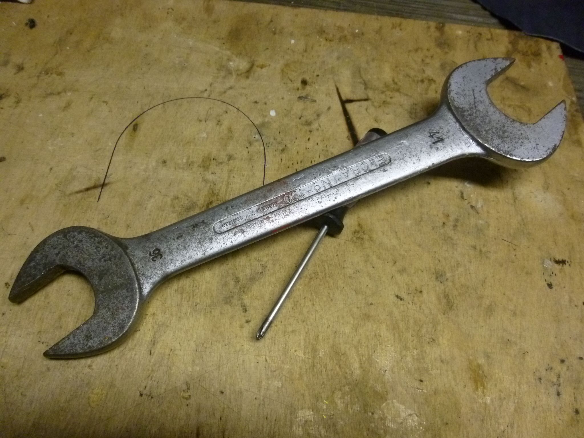

Aaaaaah achso. Ja so ähnlich hab ich es auch gerade versucht. Das Problem war nur, dass mein Lagerschalenschlüssel nachgegeben hat und zwar nicht seitlicht abgerutscht ist, sondern quasi durch die Weitung des Mauls...vielleicht brauch ich einfach mal einen ordentlichen Lagerschalenschlüssel... :confused:
Definitiv. Und den gleich mal entsorgen, klingt blöd aber mit miesem Werkzeug sollte man sich nicht herumärgern :)
So sehen gute Lagerschalenschlüssel aus , den unteren müsstest du haben , die billigen vorne offene Blechmaulschlüssel biegen einfach aus , haste ja gemerkt .

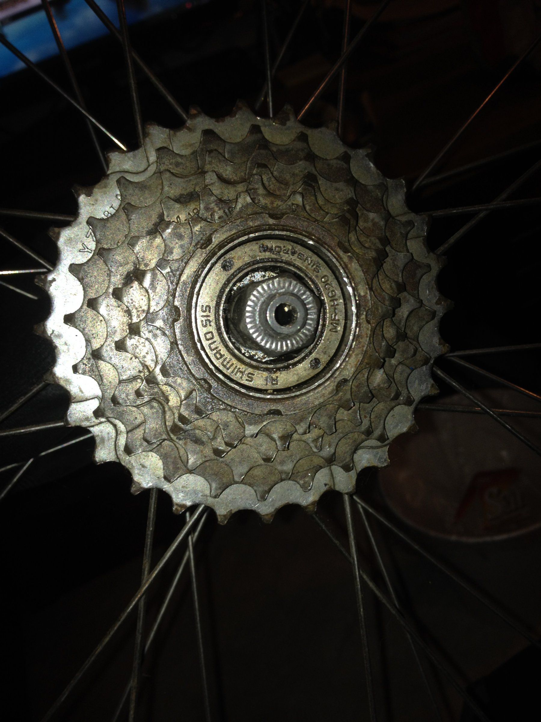

jemand nen Tipp-
wie bekomme ich den Kranz runter?
ringlochschlüSsel??
oder mit zwei Kettenpeitschen?
oder sonstwie?
siehe bilder

jemand nen Tipp-
ringlochschlüSsel??
oder sonstwie?
siehe bilder

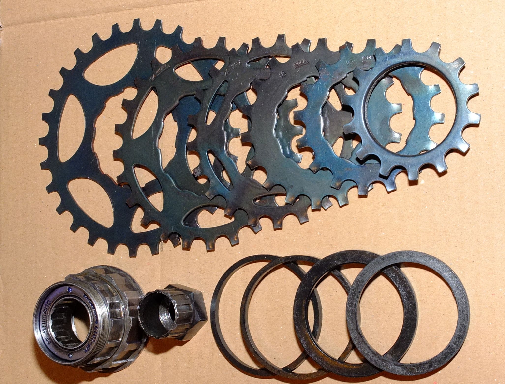

Abgeschraubt sieht man die Innenverzahnung für den Abzieher besser .
Das Dingens heisst TL FW-30 von Shimano , es gibt aber auch nachbauten (ebay z.B.) die tun es auch .
Mit 2 Kettenpeitschen kann man die Zahnkränze von Freilauf runtermachen .

Ja , es gab mal "früher" einen Abzieher ( ich weiss da ist ein saublödes Wort dafür , da zieht ja nicht , Abschrauber wäre richtiger , nur dann weiss kein Mensch was gemeint ist... ) der etwas kleiner im Durchmesser ist , und man muss dazu die Achse rausnehmen , in dem Ding ist nur ein ca 10mm große Bohrung durch .
Foto zeigt das Teil , der rechte , ich meine den gibt es noch von Fa. Eldi .

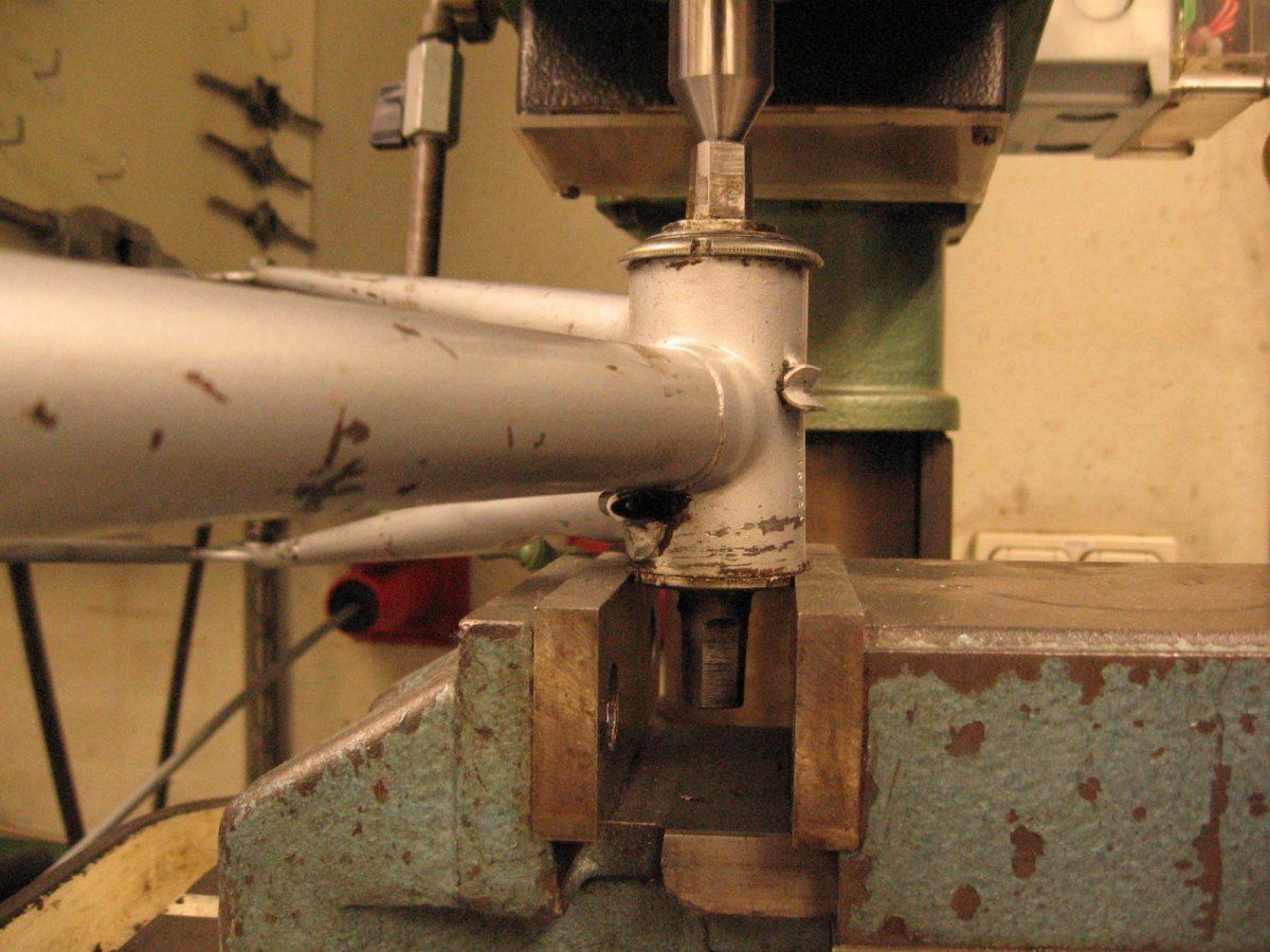

Jemand ne Idee wie ich ein ovalisiertes Sattelrohr wieder gerundet bekomme?
Beim vorliegenden Fall ist es am interen Ende, bei der Klemmung, deutlich abgeflacht..
