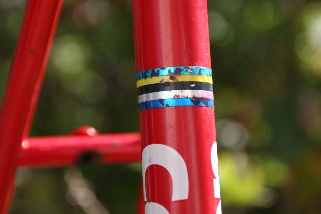

Moin,
bin seit ein paar Wochen am Restaurieren von meinem alten Stahlhobel, den Rahmen habe ich gesandstrahlt und die Roststellen
behandle ich gerade mit Phosphorsäure.
Die Lackierung wird wohl irgendwas in Bübchenblau, die Marken und Typbezeichnung werde ich wohl wieder auflackieren.
Aber bei den Aufklebern bin ich mir noch nicht ganz im klaren.
Weiß einer, ob und was diese farbigen Streifen zu bedeuten haben?
Grüße
Michael
Das sind WM-Streifen. Die waren früher als Zubehör erhältlich, man hat damit oft schadhafte Stellen im Lack abgeklebt. Manche Hersteller haben die auch als Abschlussbanderolen bei Lack-Chrom-Übergängen verwendet (meist aber nur schmale Streifen) oder als Bestandteil der Rahmendekore.
NB: es war mal eine zeitlang nur den Rahmenherstellern erlaubt, diese Streifen zu verwenden, auf deren Rahmen tatsächlich ein WM-Titel eingefahren wurde.
