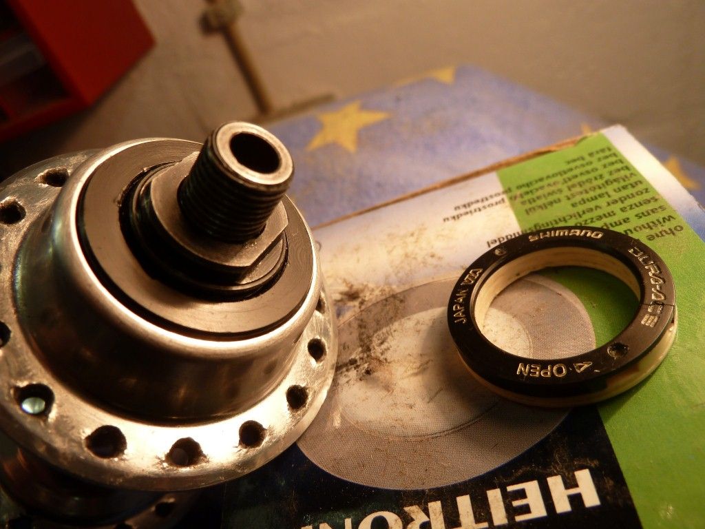

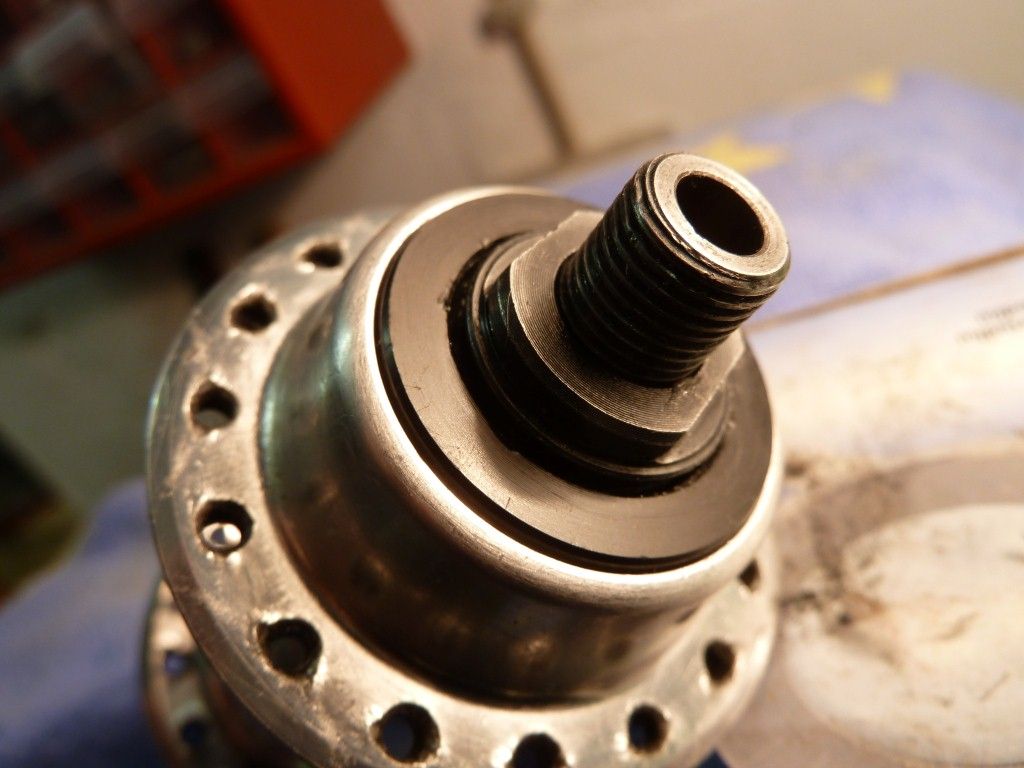

In einem Onlineshop finden sich noch die Staubkappen der Dura Ace 7400, für €24,95 gibt es ein 3er-Set mit 2 Kappen für die Vorderradnabe und 1 Kappe für die Hinterradnabe.
Wieso die zweite Kappe der HR anscheinend nie defekt ist, entzieht sich meiner Kenntnis und ist auch nicht logisch, betrachtet man das Alter dieser Teile.
"Quick and dirty" habe ich daher am WE mal probeweise aus POM selber eine Kappe gedreht. Lässt sich sicher noch ansprechender designen, war aber für den Schnellversuch in Ordnung. Sitzt fest in der Nabe und lässt sich auch wieder heraushebeln bei Bedarf.
Da die Kappen innen angedreht werden müssen, um nicht an die Kugeln zu schleifen, werde ich mir für "meine Serie" eine Vorrichtung zum Aufspannen drehen.

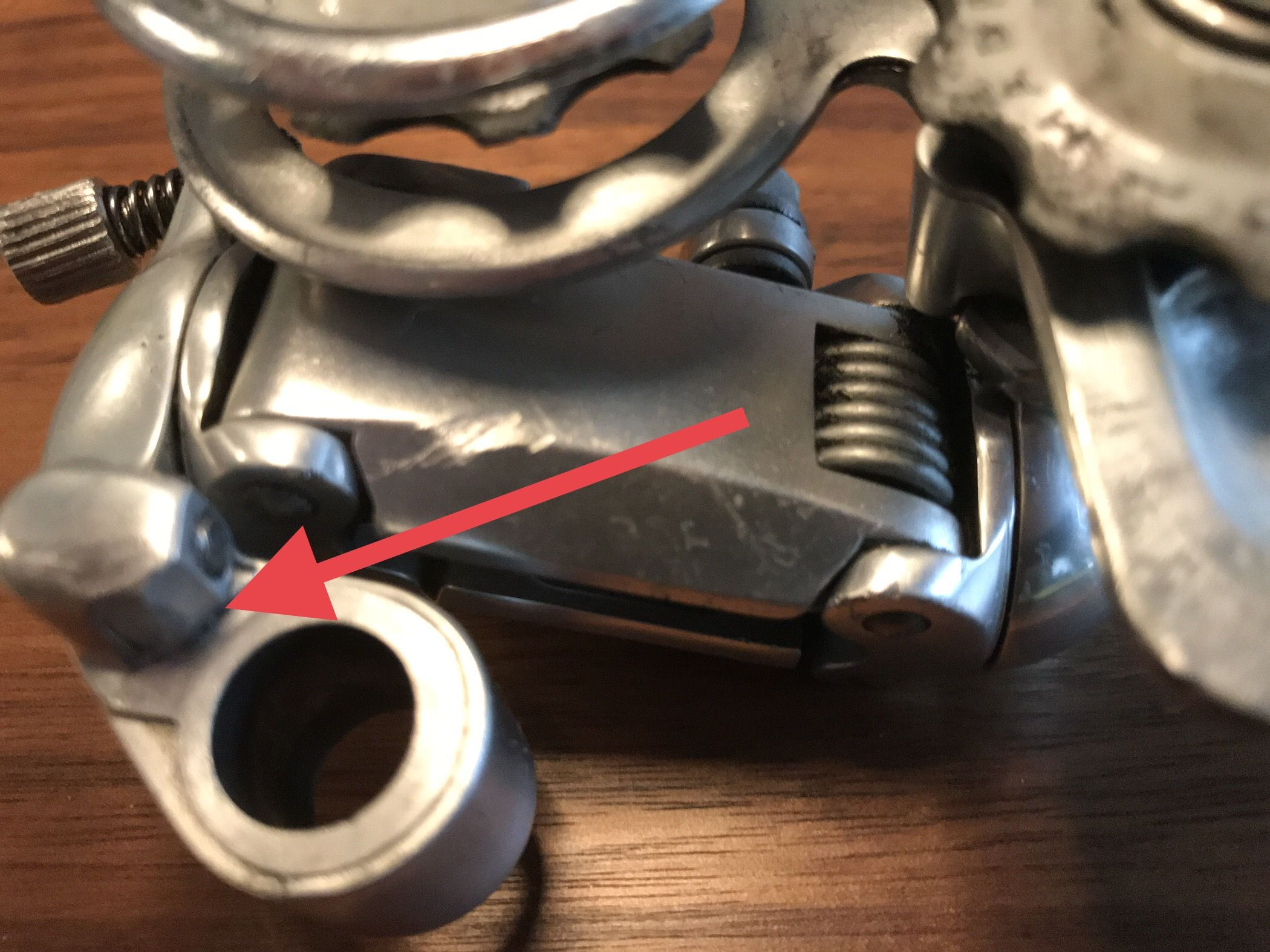

An diesem an sich noch schönen Schaltwerk ist offensichtlich der Anschlag abgerissen:
Kann man da noch was machen, oder nur noch entsorgen?
