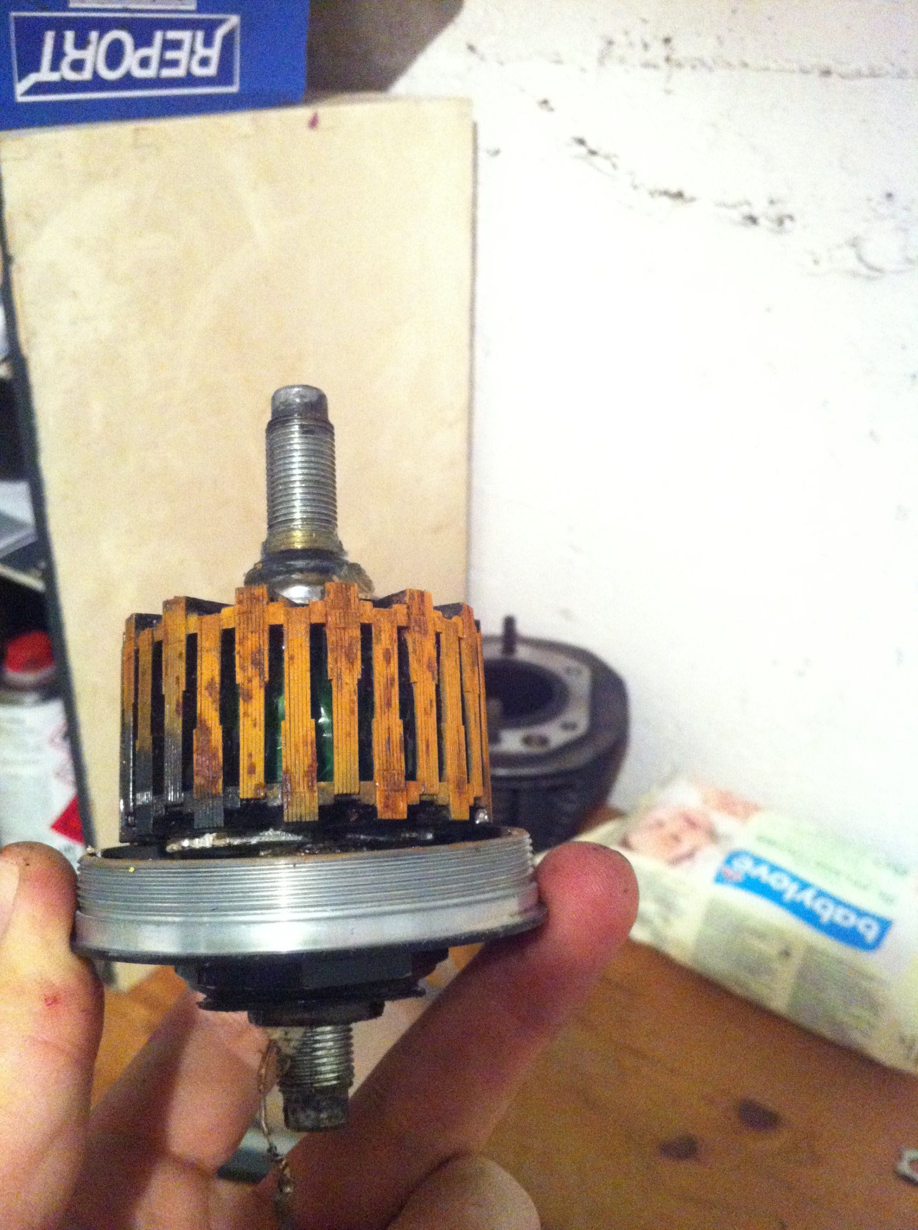

naja. nicht so erfolgreiche Aktion. Aufbekommen habe ich alles ohne Probleme. Allerdings war das Innenleben schon etwas rostig.
Habe dann alles sauber gemacht (so gut es ging), Lager neu gefettet und alles wieder zusammen. Nur liefert er keinen Strom o_O
Ich könnte mir vorstellen dass ich beim auseinander/zusammenbauen das Kabel verletzt habe und so kommt es zu einem Kurzschluss? Wie würde man das am Besten testen (außer neues Kabel dranlöten)?
Oder der Kontakt ist einfach schon etwas zu arg korrodiert (und der Stecker hat keinen Kontakt). Am Wochenende habe ich wieder (m)ein Multimeter, mal sehen.
Oder der Dynamo ist einfach durch den Rost Schrott :p.

Hatte das Dingen vorher Strom geliefert, tja dann tut er es auch hinterher.
Hattest vorher Licht hast es auch hinterher.
Durch die Wartung der Kugellager verändert sich nichts an dem Kabel und den Kontakten.
Soweit so gut:
Fehlerquelle 1 ist das verdrehen der Achse. An dieser Knickstelle bricht relativ schnell das Kabel. Das ist die Stelle wo das Kabel der Spule /en in den Achsenschlitz geführt wird.
2. Fehlerquelle ist (falls überhaupt demontiert) der Weg von ganz unten bis zu dem Kontaktgedönse.
dieser Schlitz ist mit Silikonartiger Masse verfüllt (wohl als schutz dann gene das drüberschrappende Gewinde) da muß also das Kabel platt drin liegen.
3 Fehlerquelle ist der Stecker häufig kommt es vor das dort Gammelkupfer versuchen soll Strom zu leiten. Die Stückle Kabel halt "erneuern" (abknipsen und nen cm abisolieren, einfädeln fertig.) Polarität beachten,
Ich würde nun rückwärts langsam Testen
Also Stecker und Birne dran schaun wir mal, halt in der Hoffnung es geht ein Licht auf.
zu 3. Fehlerquelle: ich habe das Vorderrad gegen ein anderes Nabendynamo-VR getauscht - also am Stecker/Kabel/Lampe kann es nicht liegen.
für 2 und 1 werde ich nächstes Wochenende nochmal demontieren und berichten.
dieser Schlitz ist mit Silikonartiger Masse verfüllt (wohl als schutz dann gegen das drüberschrappende Gewinde) da muß also das Kabel platt drin liegen.
ich tippe auf 3 beim kontern, löten (wat ne ----------------bäh - Arbeit)
Du meinst sicher 1 oder 2?
(auch bei mir Tippfehler :p)
nein die 1 meinte ich // verdrehen des schlitzes gegen die Muttern und somit gegen den Spulenkörper.
gerad schon geändert den Tippfehler
nur o prinzipiell: falls ich bei der (De)montage einen Kurzschluss provoziert haben sollte müsste ich das doch mit einem Durchgangsprüfer testen können (Durchgang zwischen den beiden Anschlusskontakten?)?
Was gegen was müsste ich messen um zu schauen ob das Kabel Durchgang hat? also wo am Rotor ist es angeschlossen?
Felix

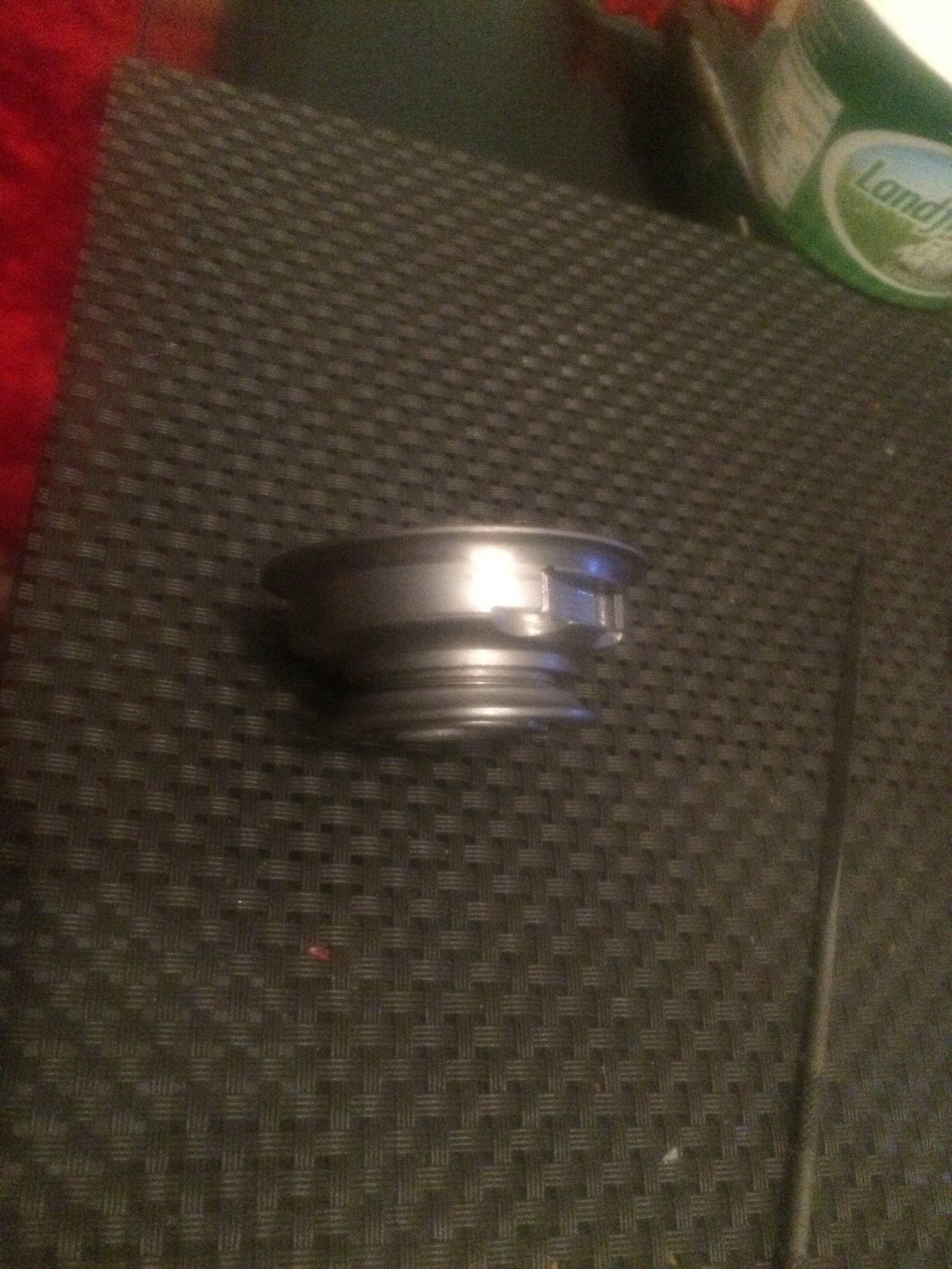

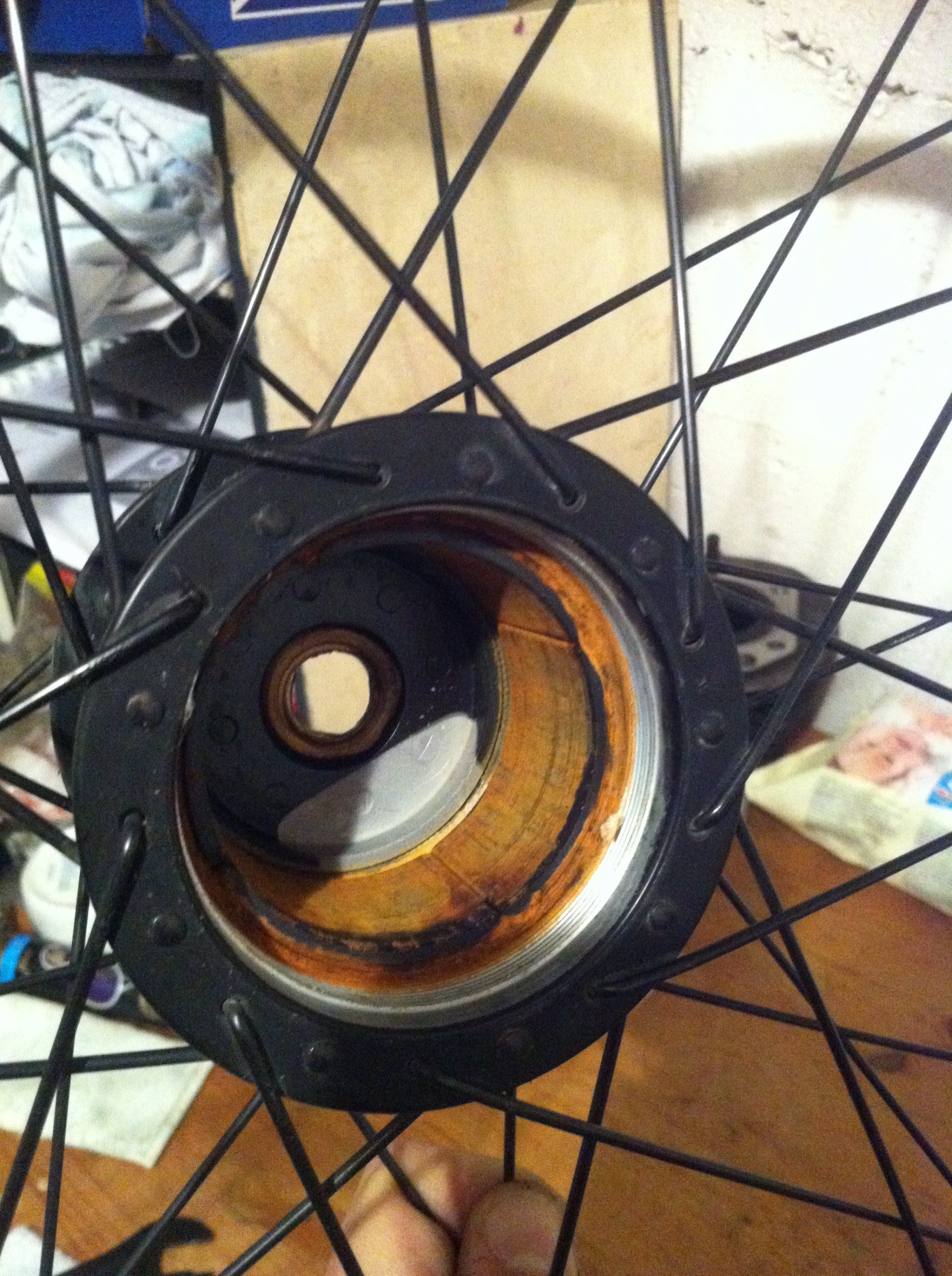

Jetzt bin ich auch mal mit meinem Latein am Ende: Wie erkenne ich wo ein Gewinde beschädigt ist?
Ich habe da einen Regina Freilaufkörper und kann den Deckel nur so weit aufschrauben wie im Bild, danach klemmt es. Es funktioniert zwar mit Gewalt aber da muß ich das schon extrem fest einspannen und mit dem Stirnlochschlüssel hab ich schon einen ziemlichen Widerstand. Wenn das Ganze dann zusammengebaut ist geht es gar nicht mehr da ich den Freilaufkörper samt Ritzelträger nicht mehr fixieren kann...
Probiert habe ich bereits Gewindefeile und bei den Aufnahmenuten ein kleines bisschen weg zu feilen, will ich aber nicht mehr wegnehmen da die ohne Macke sind.
Also was tun? Gewindeschneider wird's ja keinen geben und wenn wahrscheinlich teuer und Drehbank habe ich keine und wüßt ich auch nicht zu bedienen.
Blöde Frage, aber dass es Linksgewinde ist, weißt du ja.
Danke - weiß ich. Ist nicht der erste zerlegte Freilauf. Ich hatte ja auch Kugeln und Sperrklinken schon wieder drinnen und dann klemmte der blöde Deckel... :mad:
Ich hab da so eine alte Schrottnabe aus Stahl, auf die ich Kranzkörper schrauben kann - eingespannt in den Schraubstock kann man so ganz bequem arbeiten und deutlich mehr Kraft ausüben.
