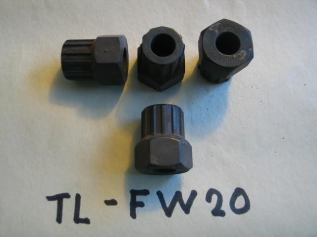

...kennt jemand einen Anbieter für einen Abzieher alter Shimano Schraubkränze?
Mein Shimano Abzieher hat an den zwölf Mitnehmer-Nasen gemessen außen einen Durschmesser von 22,8mm, er sollte jedoch an dieser Stelle nur 20,0mm besitzen.
Den gibt es im " onlinefahradshop.de " für 9,95 + Versand
Hersteller = Fa. Kemper ; Teilnr : ZK2645
Dann musst du den mehrmals da reinwürgen , was nicht passt , wird passend gemacht , ich glaube das sind einfach Fertigungstoleranzen Kranz zu Abzieher , das es den 1/10. kleiner geben soll kann ich mir nicht vorstellen .
Nee, das ist oftmals nicht so einfach. mache Kränze sind sich eben nur verdammt ähnlich aber nicht gleich. Ich hatte da auch schon mal so einen Kandidaten. War glaubich Sunrace, der sich nicht mit dem original Shimano Abzieher rausdrehen lässt. Da braucht es den Park Tool FR-1.2. :confused:
