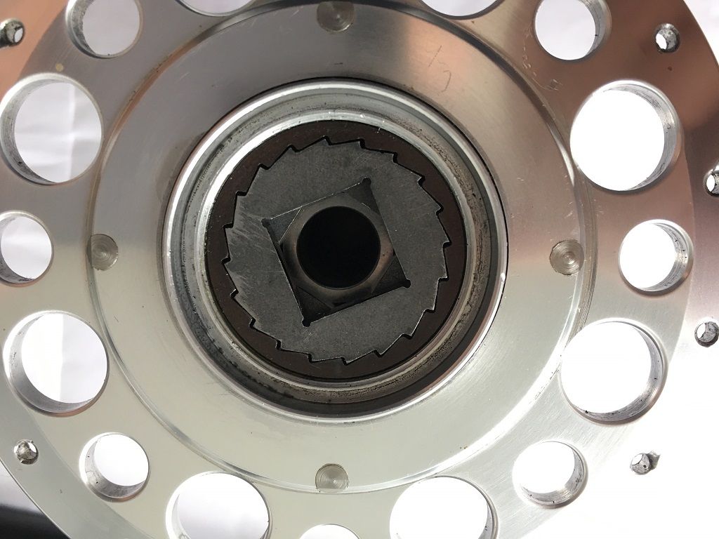

Ich hab ne Hügi HiLo Nabe, mit dem alten Hügi-Freilauf.
Ich hab zwar ne passende Alu-Kassette bei, würde den Freilauf aber trotzdem gern gg was Shimano kompatibles tauschen wollen.
Jetzt kann ich natürlich ewig nach nem Freilauf suchen, der mit etwas Umbauarbeit passt...
aber momentan denke ich drüber nach, ob es möglich ist, den moderneren Hügi Zahnscheiben-Freilauf in die HiLo zu transplantieren.
Dazu müsste ich vor allem erstmal die Rastscheibe für die Sperrklinken raus bekommen und bei der anderen Nabe die Aufnahme für die Zahnscheibe.
Haltet ihr das technisch für machbar, ohne die Nabenkörper (welche identisch sind) zu zerstören???

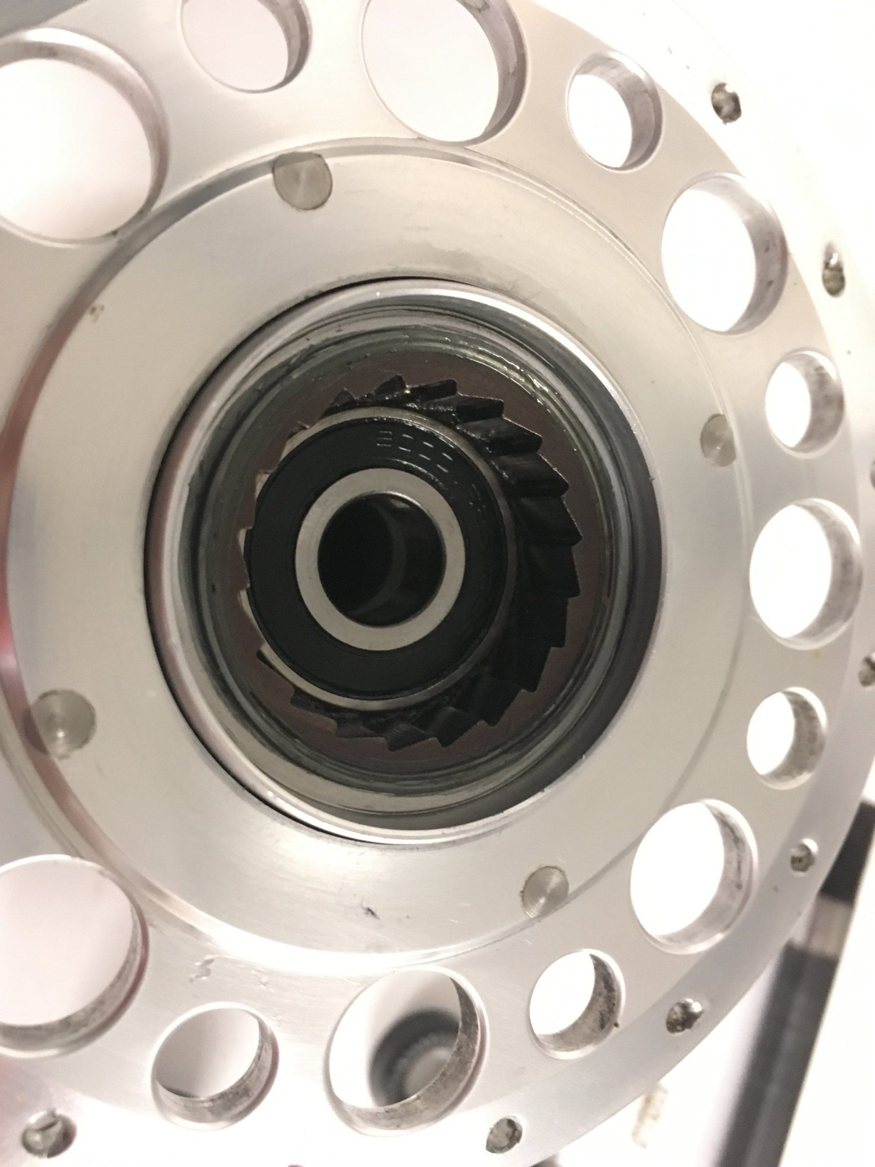

HiLo mit Sperrklinken

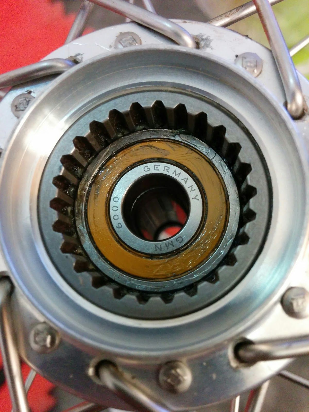

NF mit Zahnscheiben-Freilauf
Sollten die wirklich nur geschraubt sein?
Ob des bei der Sperrklinken-Version och so is?

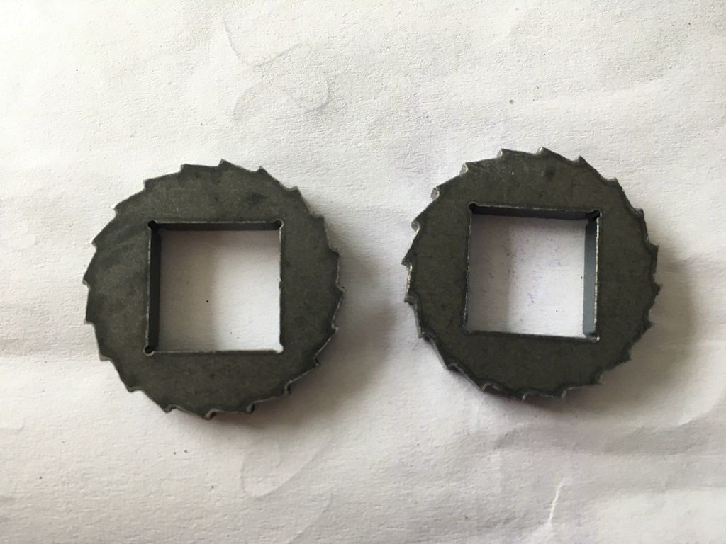

So,
hab mir ma selbst geholfen.

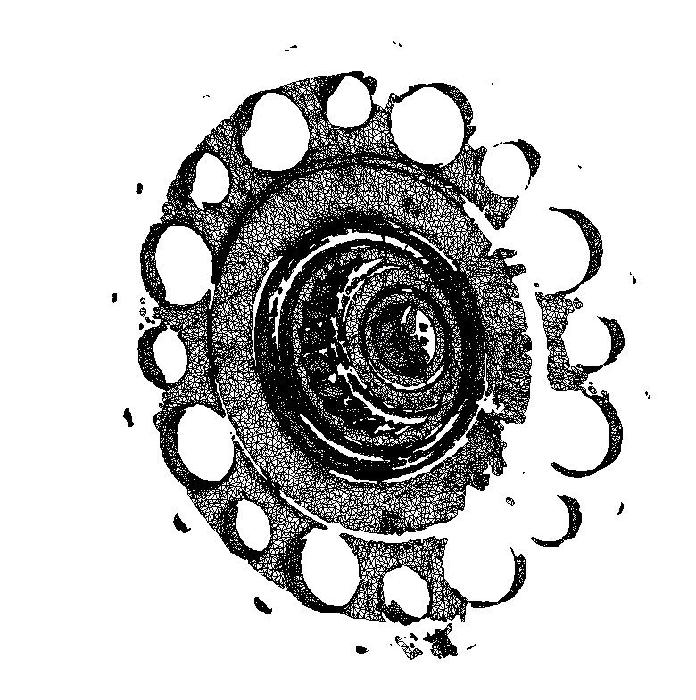

Scan - Laser - passt :)
Jetzt muss der Ring nur noch rausgehen :D
Du hast die Nabe gescannt und das als "Schablone" genommen und ausgelasert? :D Wie geil bist du denn?
Der Scan diente eigentl zum Abgleich mit den analogen Werten.
Flankenwinkel und Co waren net ganz so einfach zu messen und der Winkel nur geschätzt.
Dann hab ichs doch lieber eingescant
