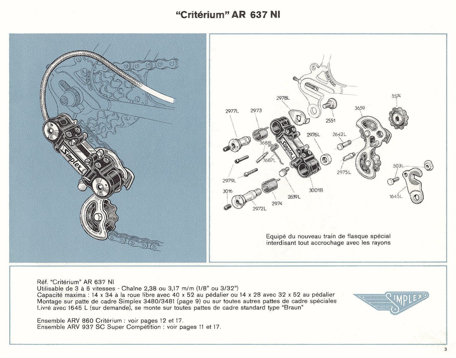

Habe gerade ein Simplex Criterium Schaltwerk saubergemacht und krieg den Bolzen der Feder nicht mehr rein. Die Feder drückt ihn immer zur Seite, so dass er nicht ans Schraubloch kommt.
Es ist der Bolzen 3688L, der im Loch der Feder 3687L steckt. Die Feder ist aber schon etwas gespannt und so kommt der Bolzen nicht in sein Gewinde an der oberen Platte (das Loch sieht man leicht angedeutet zwischen den oberen Gelenkbolzen und so leicht hinter dem Gewindetopf für die Begrenzerschraube.
Wer hat das schonmal gemacht und was ist der Trick dabei? Mit Drücken und Messerklinge unterlegen habe ich nix erreicht.

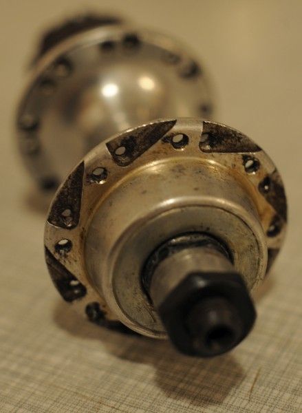

Guten Abend! Und mal was anderes: Gibt es bei diesen Shimano AX Naben etwas bei der Speichenlängenberechnung zu beachten? Kann man da ein paar Millimeter nach der üblichen Berechnung zugeben oder gibt es da eine andere Berechnungsmethode (und einen Speichenlängenrechner, der darauf Rücksicht nimmt)? Oder hat jemand Erfahrung damit?
Fluchen und rumfummeln bis er drin ist. Ich meine ich hätte einen dünnen Bolzen Drahtstück oder die Spitze einer Zange von der anderen Seite in die Feder gesteckt und damit versucht zu steuern.
Mit ner Speiche hab ichs schon versucht, die lässt sich durchstecken. Aber der Bolzen lässt sich nicht führen. Mit der kleinen Zange habe ich genau garnix erreicht.
schick die Dinger, aber zugeben im mm Bereich?
das ist ein wenig happig, da wird der Weg nen 1/10 oder 2 länger bzw kürzer meiner Meinung nach.
http://www.rst.mp-all.de/splaenge.htm
da kannst schön eigene Werte eingeben und mal "experimentieren" mit den ZAhlen, Schätzung: überrascht sein!!
Jaja, ich kenne die Seite und weiß, daß manche Werte nur Bruchteile von Millimetern verändern. Aber diese Speichenlängenrechner gehen immer von gleichen Lochabständen aus. Und hier sind ja immer zwei Löcher zusammengerückt, so daß die Speichen länger werden müßten, als berechnet.
