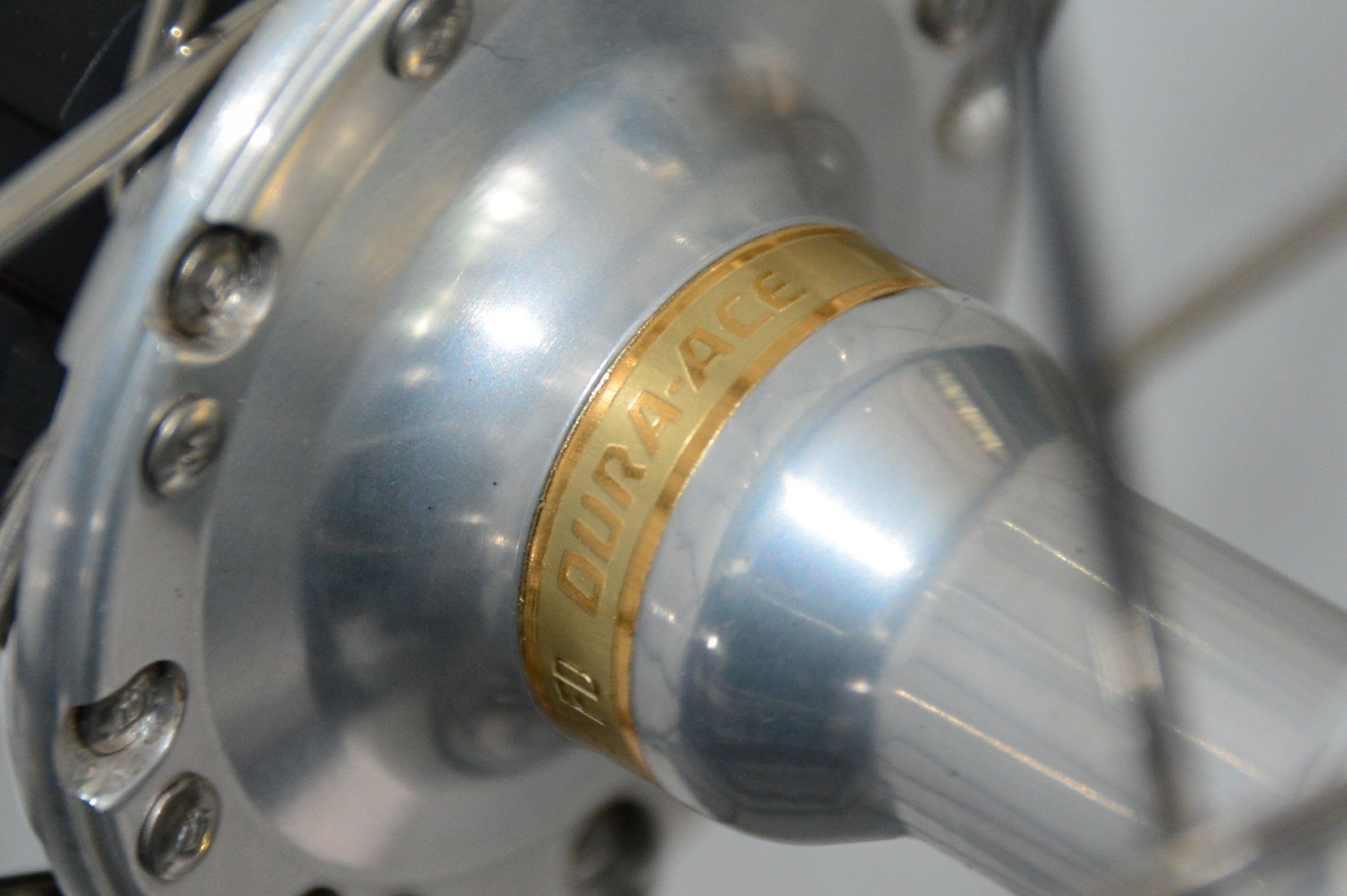

Schau mal hier: Shimano FH-6361 600AX. Ungeachtet dessen, dass Shimano mit den AX Gruppen technisch ein wenig auf dem Holzweg war und da alle möglichen Überraschungen zu erwarten sind, ist die Speichenlänge aber laut Anleitung - und ich habe das nicht anders gemacht - genauso zu berechnen, wie bei konventionellen Naben. Die Speichen sind auch nicht unterschiedlich lang, wegen der Lochanordnung.

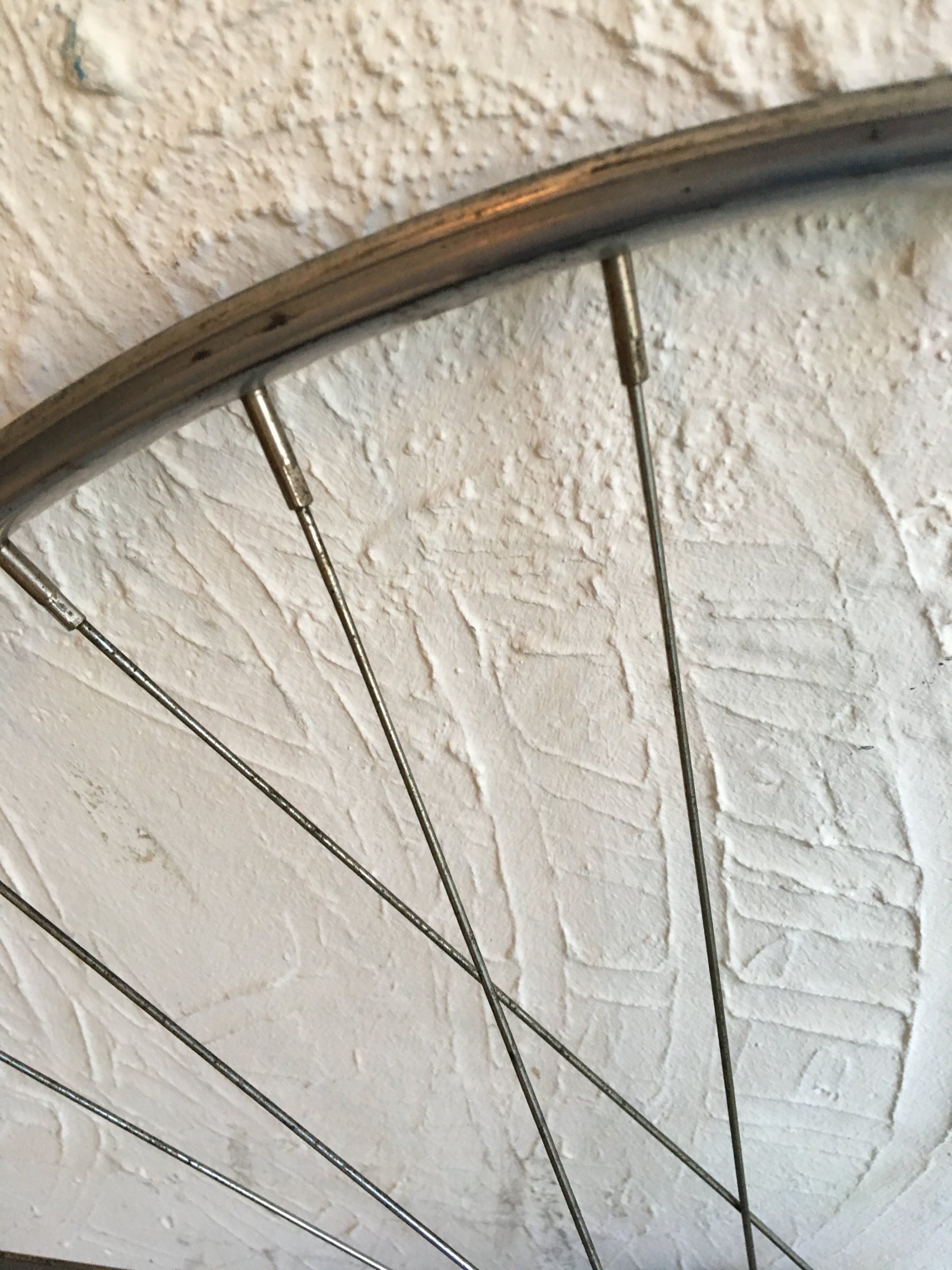

Welche Nippellänge wird eigentlich bei den Berechnungen als normal vorausgesetzt , es gibt ja unterschiedliche Längen .
Mit denen kann man ja einige Millimeter Speichenlängenfehler locker kompensieren ?

Welche Nippellänge wird eigentlich bei den Berechnungen als normal voraudgesetzt , es gibt ja unterschiedliche Längen .
Stimmt auch... Dann werde ich eine der vorgeschlagenen Längenberechnungen probieren, evtl. mit 14 mm Nippeln korrigieren und dann hier berichten.
Nicht wirklich, bzw. nicht immer: Bei DT Nippeln ist wohl auch das Gewinde länger, bzw. sitzt weiter "unten". Bei Sapim Nippeln sitzen die Gewinde immer an der Gleichen Stelle, egal wie lang die sind.
Wenn die errechnete Speichenlänge deutlich zur nächst längeren Ausführung tendiert, dann würde ich auch "aufrunden". Manchmal kommt es aber aber auch vor, dass man trotz genauem messen, einfach einen abweichenden Betrag erhält, weil zu viele Toleranzen aufeinander treffen.
Aha , das wusste ich nicht , da hab ich wohl Glück gehabt , weil ich mal mit solchen Langnippeln eigentlich zu kurze Speichen verwenden konnte ( HF Speichen auf NF Naben ) sah komisch , aus aber ging ..

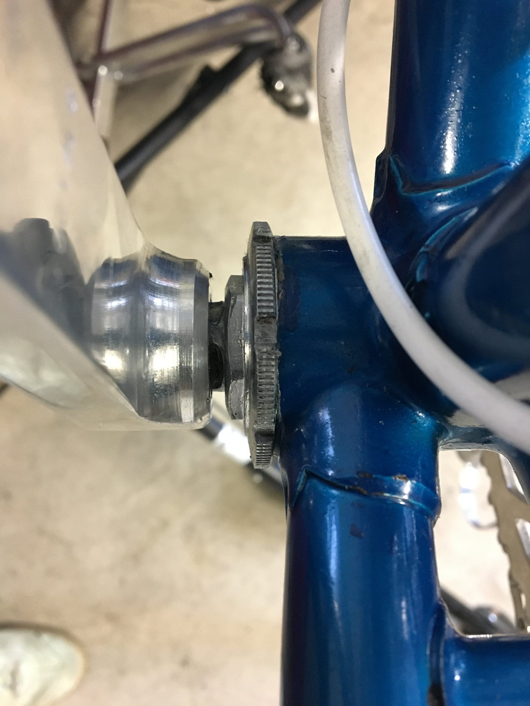

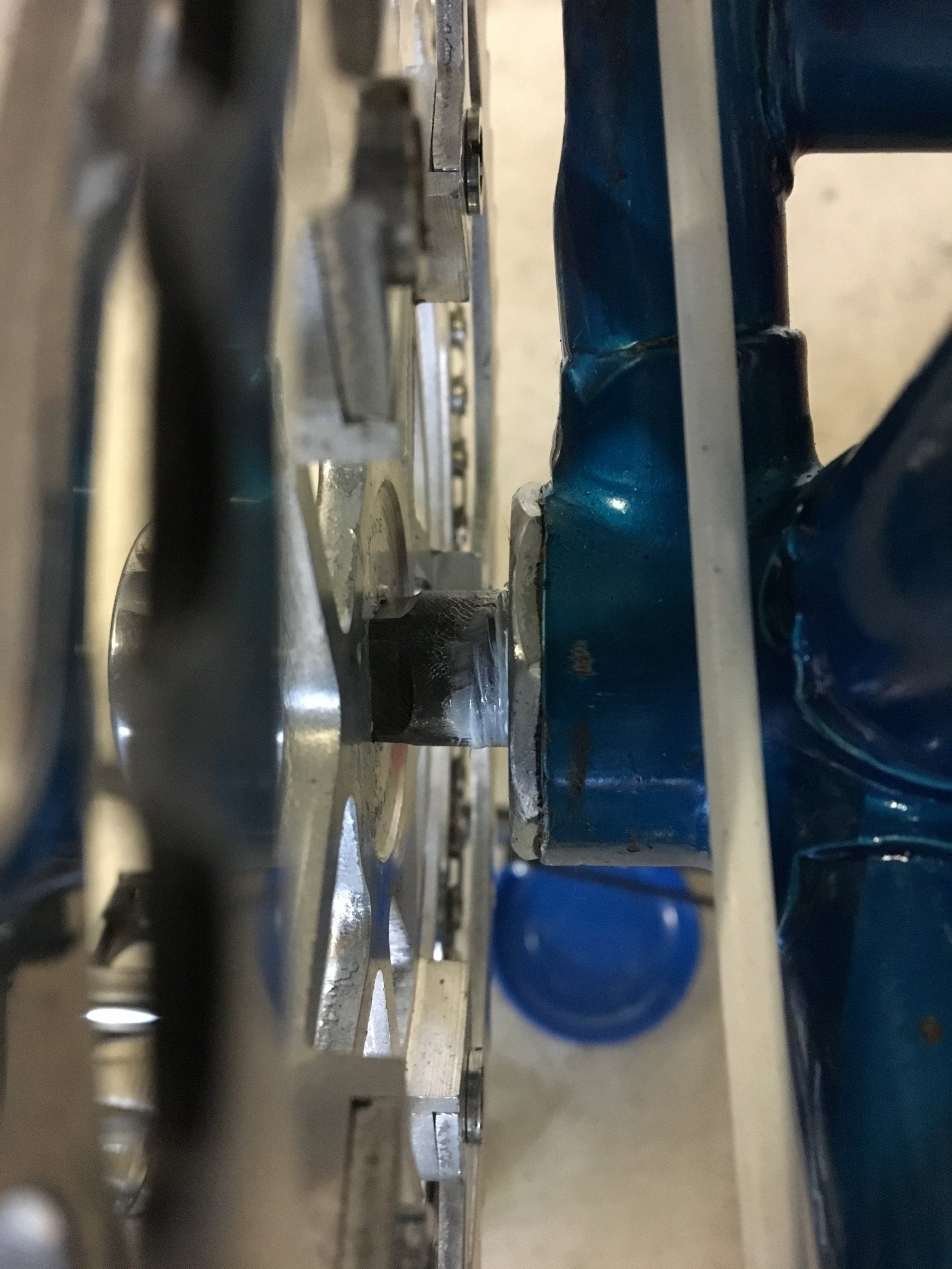

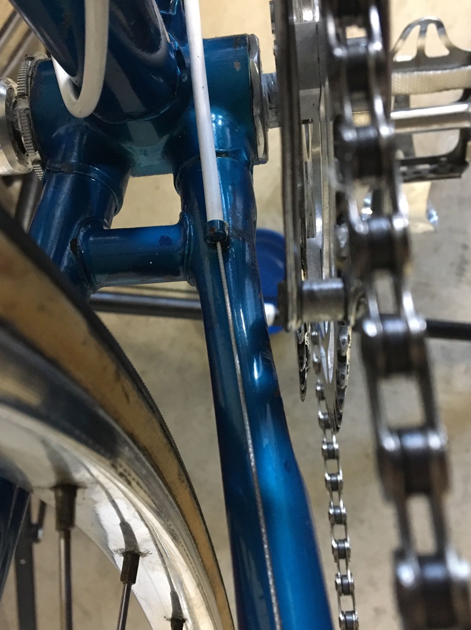

Kleine Bastelfrage zum 1968 Bauer Weltmeister:
Der Record-Umwerfer kommt nicht weit genug raus, bzw. eher die Kurbel sitzt zu weit außen (mäßig Platz zum Rahmen). Erkennt jemand meinen Fehler?
Kurbel Stronglight 63, Innenlager Stronglight, Umwerfer Campagnolo Record 1052 (aus 2 anderen zusammengebaut). Kurbel und Lager waren beim Kauf am Rahmen, müssten also eigentlich passen.
Innenlagerwelle andersrum habe ich probiert, dann kommt das Kettenblatt und die Kettenstrebe. Ist der Umwerfer falsch zusammengesetzt?
Danke!
Der Umwerfer schaltet doch auf das grosse Blatt und laut Einstellschraube könnte da auch noch etwas gehen.
Schleift die Kette denn am äusseren Leitblech?
Messe doch mal den Kurbelabstand an beiden Kettenstreben ob der gleich ist.
Hast Du die Züge auch neu montiert, die längen sich auch ein wenig, da kann man auch nochmal nach schauen.
