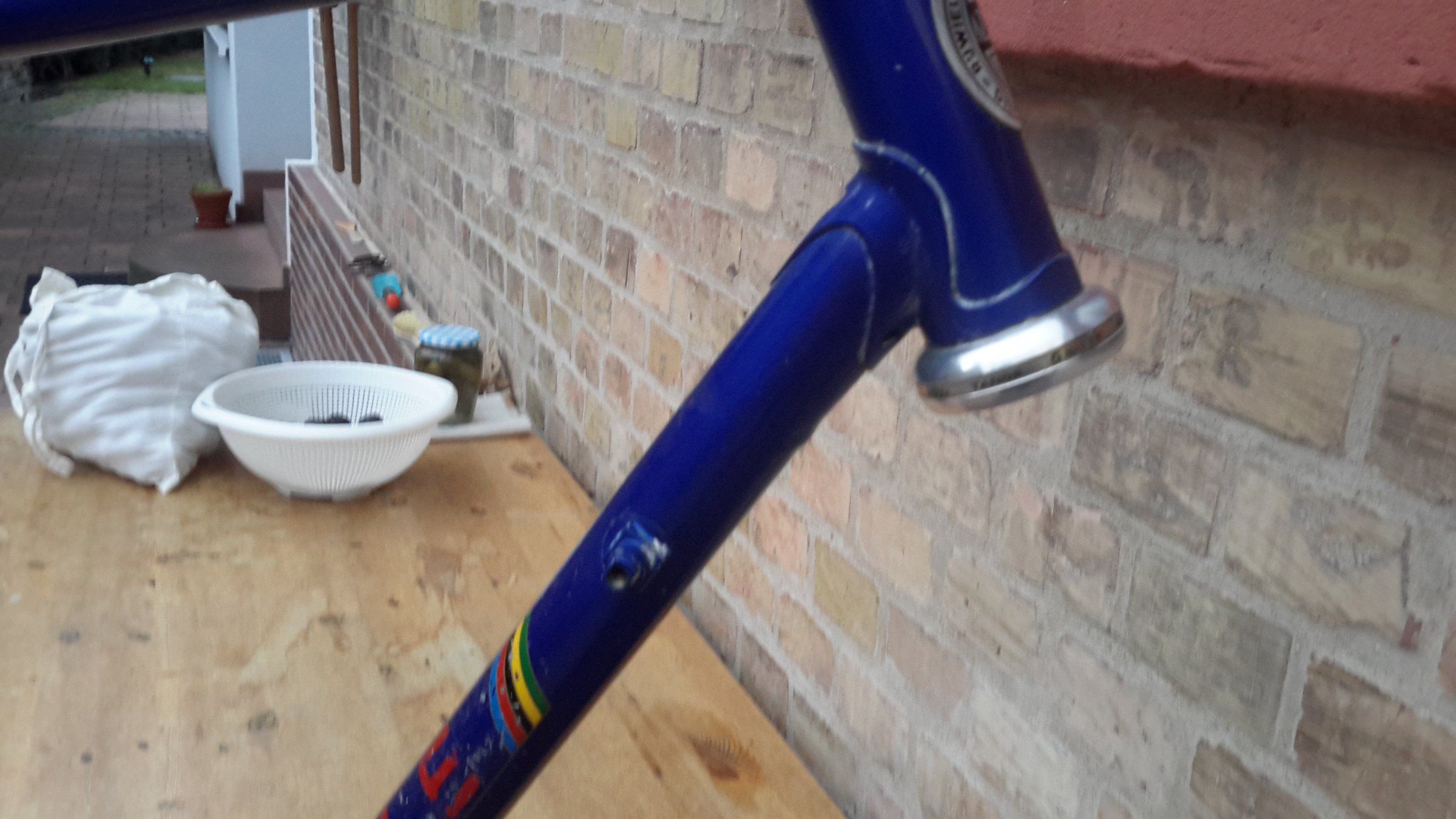

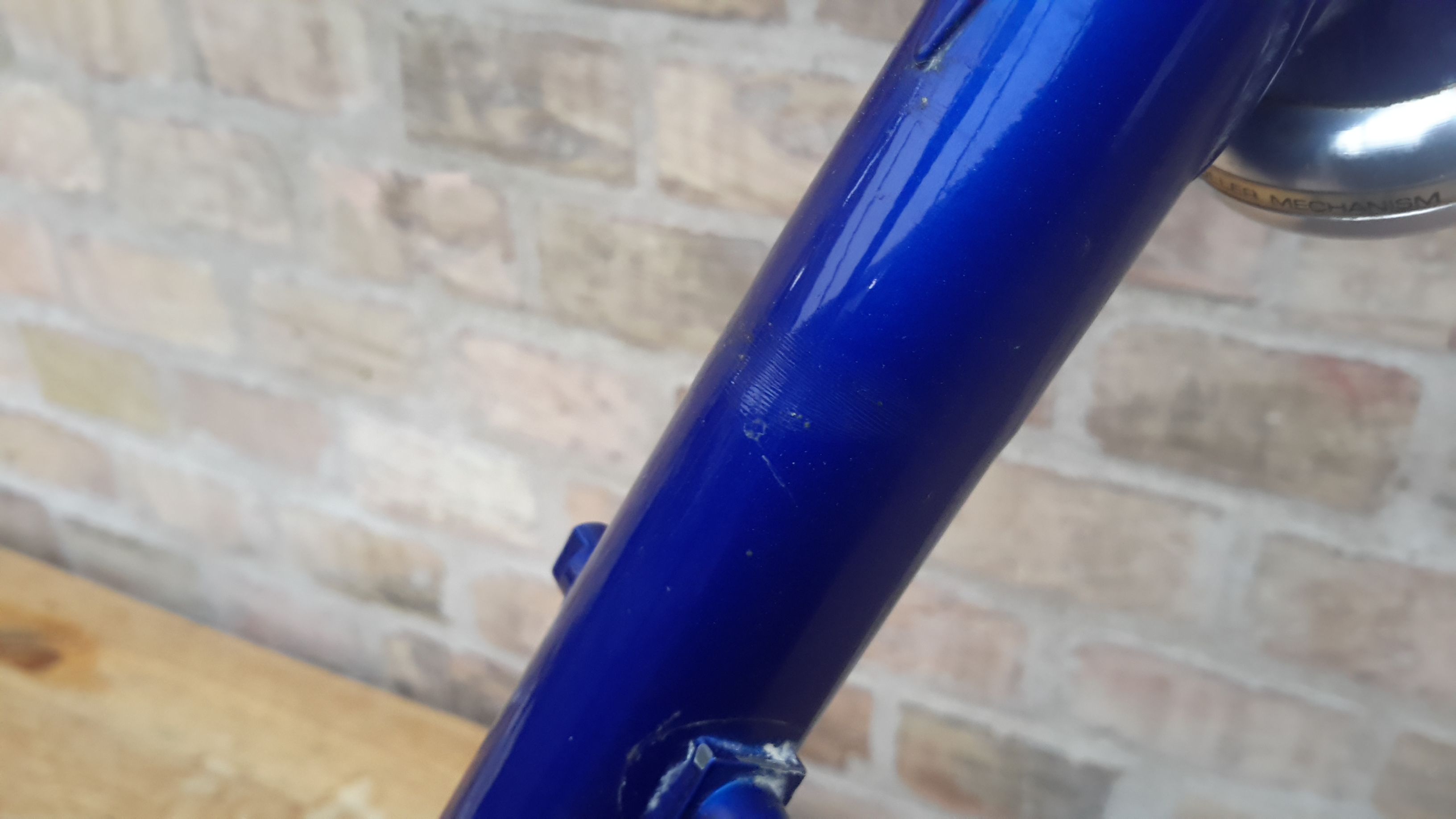

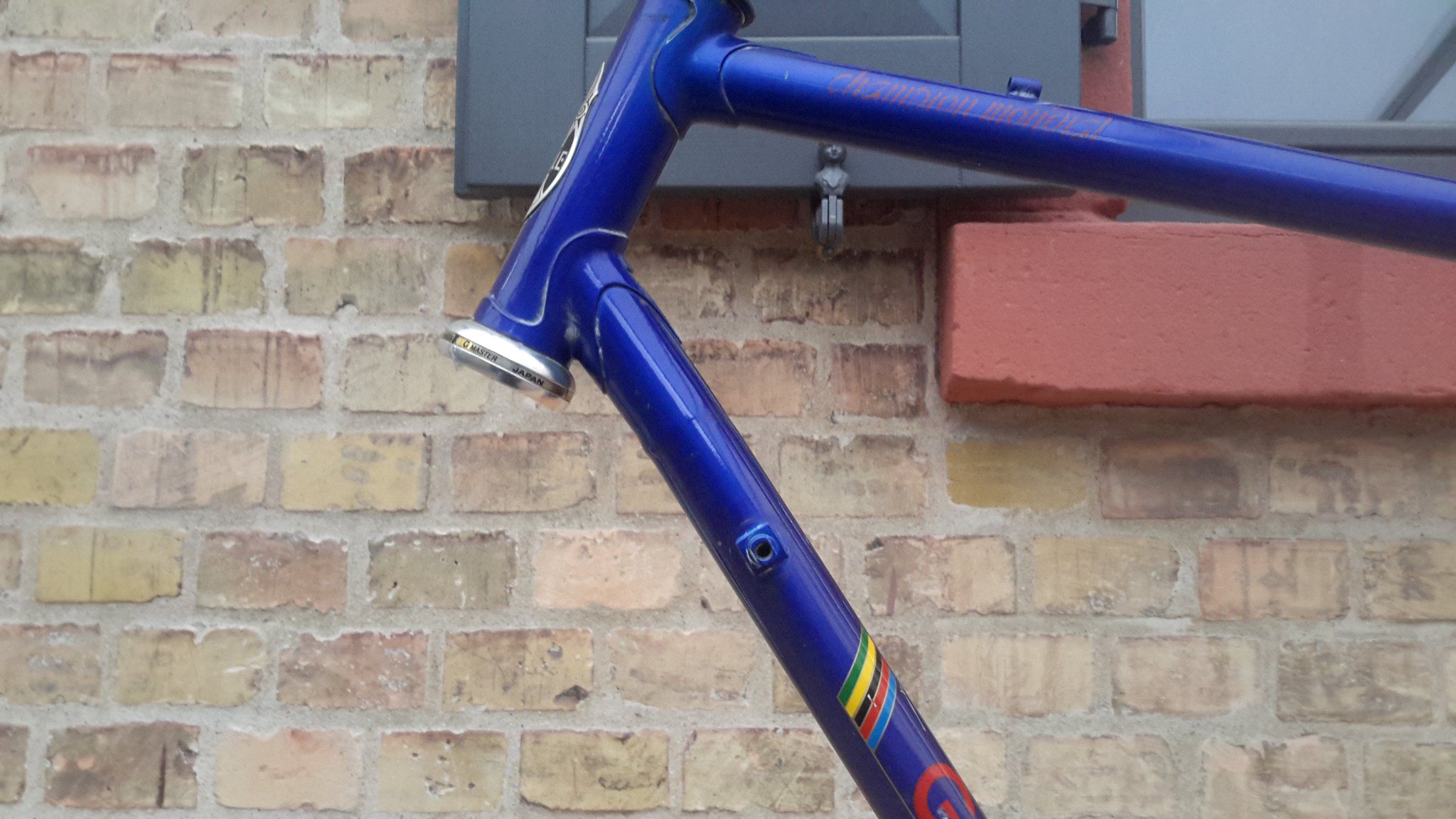

Ist dieser Rahmen noch zu richten ,Reynolds 531, gestauchtes 20171201_145944.jpg 20171201_145944.jpg Unterrohr.

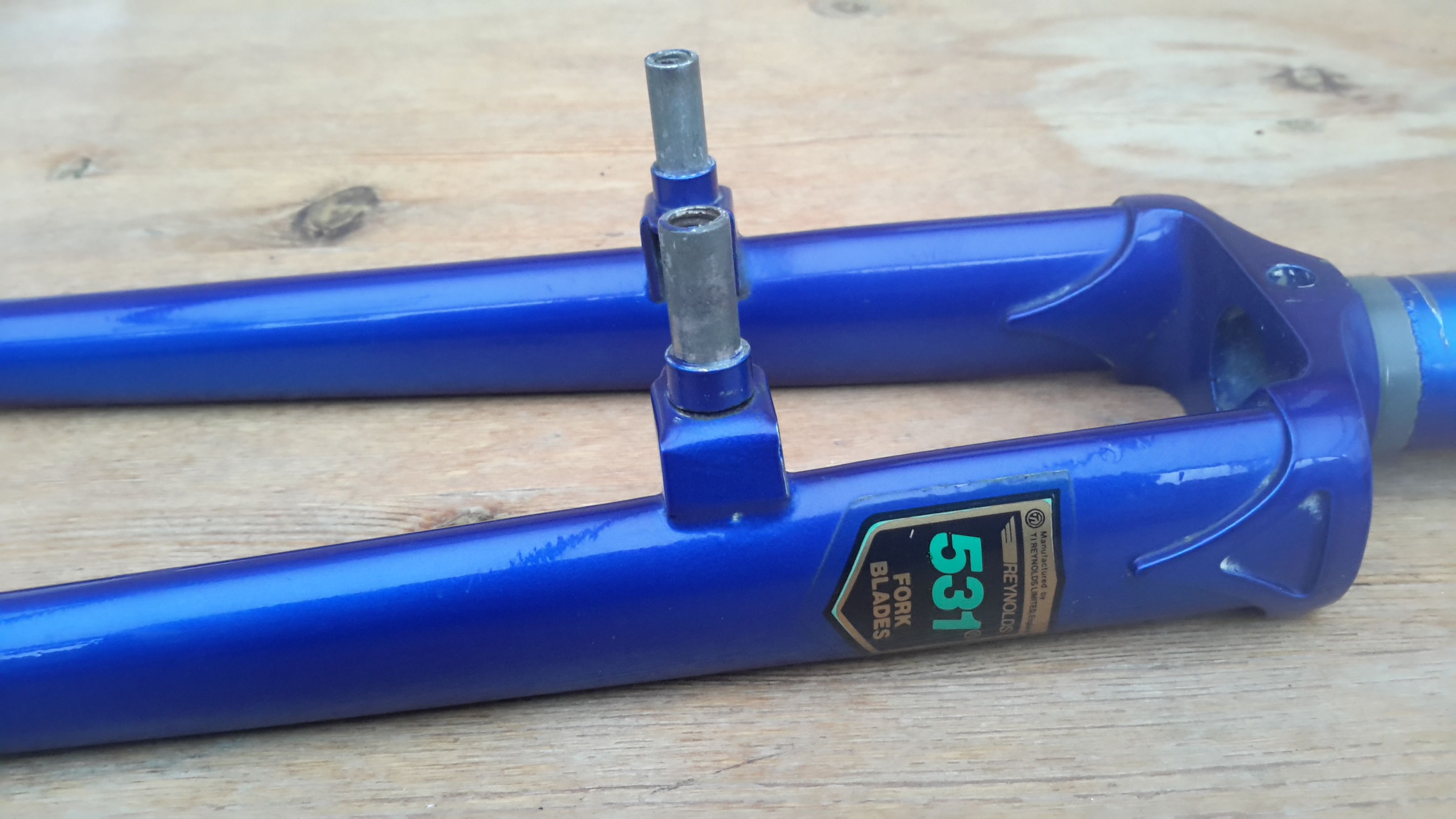

Und die zugehörige Gabel, auch 531, hat im Canti- Sockel einen Riss. Kann man das reparieren, ohne grosses Risiko für die Sicherheit?
Schon mal danke und Gruß
Peter

Ist dieser Rahmen noch zu richten ,Reynolds 531, gestauchtes Anhang anzeigen 512693 Anhang anzeigen 512693 Unterrohr.
Peter
Genau sowas hatte ich mir vor kurzem eingehandelt. Eingeschickt bei den Experten hat sich herausgestellt, dass das Steuerrohr gerissen war. Prüfe also genau, ob es noch weitere nicht so offensichtliche Schäden gibt.
