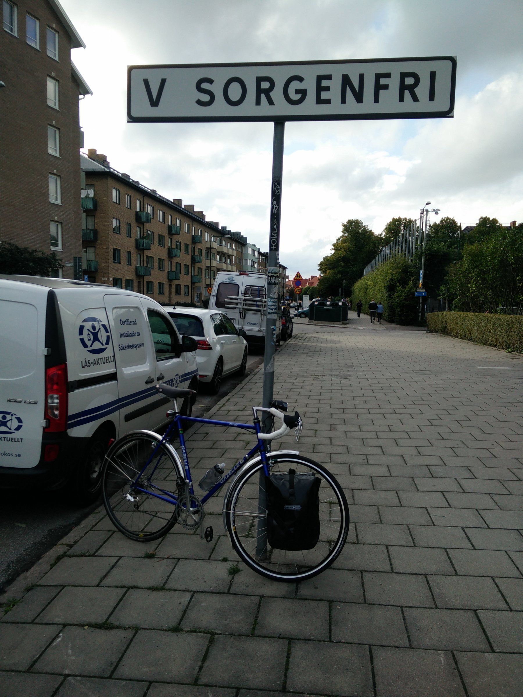

Moin!
Ich habe ein kleines Problemchen an der Alltagsgazelle:
img20170911171238-jpg.486555
Denn auch wenn es das Bild suggeriert, es zickt gerade ein wenig. Und zwar rutscht mir seit neuestem die Sattelstütze während der Fahrt langsam ins Sattelrohr ein. Stütze und Rahmen sind schon seit Jahren ein Paar, das passt also. Montiert hatte ich mit ein wenig Fett. Aber seit neuestem rutscht es halt. Was kann ich da tun? Gibt es empfehlenswerte Montagepaste? Muss ich das Rad wegschmeißen? Soll ich Schleifstaub ins Fett rühren?
Entfetten,
als Montagepaste z.B.Shimano Antiseize,kein Lagerfett!
Als Plan B ,falls es weiter rutscht: Carbonmontagepaste.
Eventuell die Sattelstuetze im Klemmbereich mit einigen Koernerpunkten versehen.
Laenge des Gewinde und eventuelle Anrisse vom Sattelklemmbolzen ueberpruefen,eventuell duenne Scheibe unter dem Schrauben Kopf unterlegen.
Sitzmuffe kontrollieren auf Risse!
Moin!
Hi Micha, probiers mal mit entfetten und dann mit Carbon Montagepaste. Da sind so kleine "Perlen"´ drin die Oberflächenreibung vergrößern. Das funktioniert bei Vorbau und Stütze und Lenkerklemmung sehr gut und man braucht auch nicht den vollen Drehmoment.
Genau, Reibwert-erhöhende Montagepaste, gibt es u.a. von Humpert und ... EHM... Finish-Line WIMRE
Das ist nach meinem Verständnis das Gegeneil, Montagepaste mit Notlaufeigenschaften, die wäre hier kontraproduktiv wenn es eh rutscht.
Wobei die Frage ist, warum es früher gehalten hat und jetzt nicht mehr (wenn Du sonst nix dran gemacht hast).
