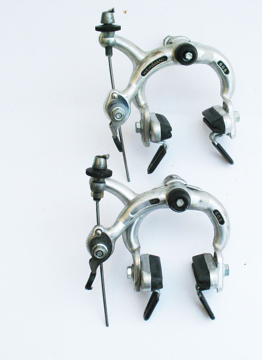

Guten Morgen!
Als Neuling in Sachen Stahlrahmen-Bikes habe ich eine Frage bezüglich meiner Weinmann-Bremsen. Mein Motobecane hat
eine Weinmann 605 verbaut! Leider fehlen die Einstellschrauben des Bremzuges. Habe mich im Netz umgeschaut, aber nichts
passendes ...oder sogar ideales gefunden. hat jemand eine Idee...was von anderen Herstellern passen könnte?
Als Anhang ein Bild aus dem Netz, auf dem man die Einstellschrauben sehr gut erkennt.Anhang anzeigen 511291
Weinmann-Bremsen sind billig zu haben und werden hier immer wieder mal günstig angeboten. Vielleicht legt auch jemand welche in den Adventskalender...

Guten Morgen!
Hab grad eine 605 komplett mit Griffen und Bremszangen von einem Motobecane geschraubt, wenn du noch Bedarf hast, gerne Unterhaltung ;)
