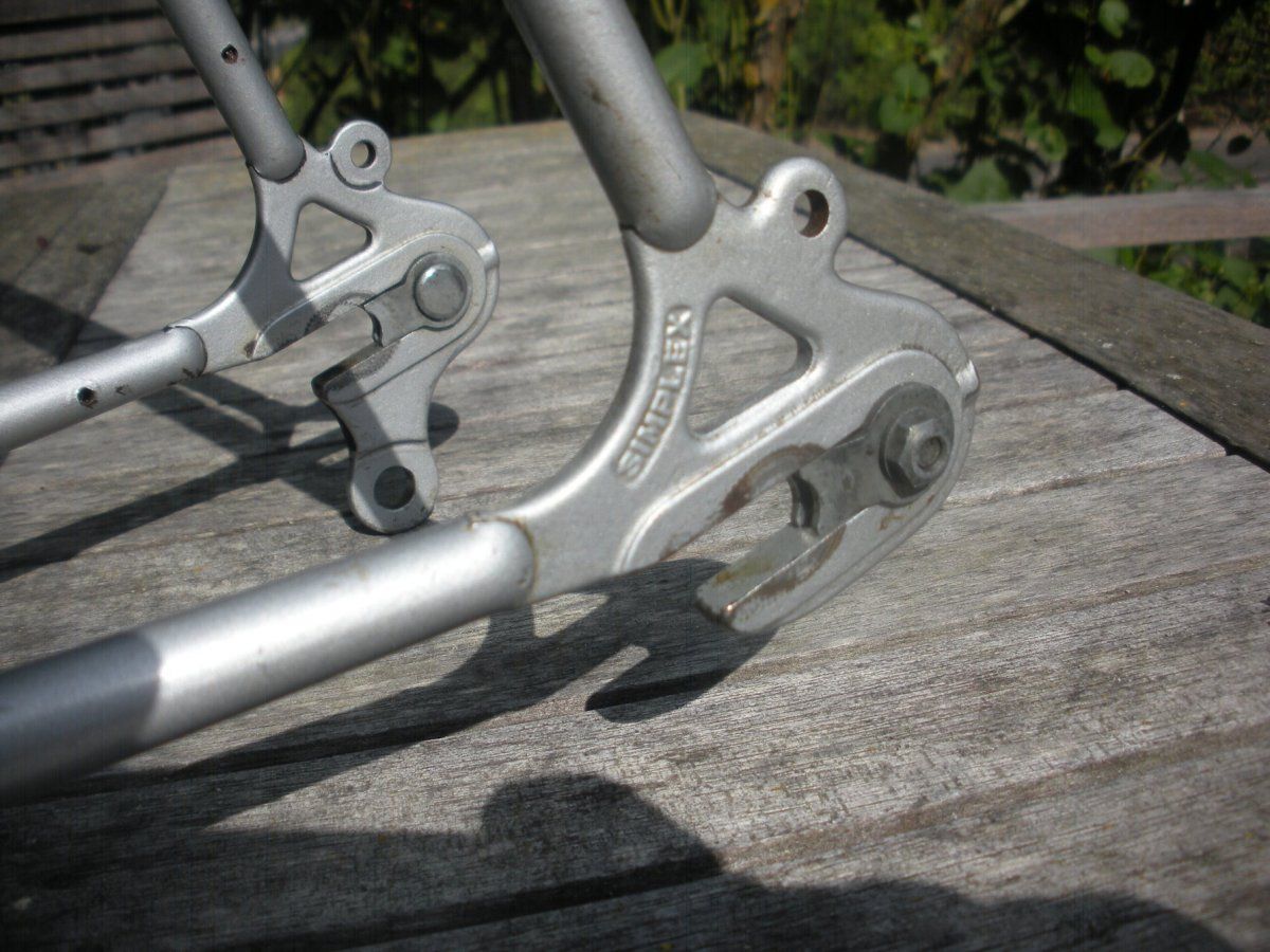

Watn Aufwand , die Schrauben sind doch ohnehin überflüssig , zentriert mal das Rad ordentlich auf mitte .....:rolleyes:
Ich lass die entweder gleich weg , oder drehe von hinten eine kurze Schraube rein , damit das Loch zu ist .
Oder macht da so einen Simplex Einsatz rein .
Bei neuren Simplex Ausfallern wird die Schraube durch eine selbstklemmende Kunsstoffrolle gedreht , das gefällt mir auch besser , weil da nix festgammeln kann.
Die sonst festgegammelten Schrauben belegen doch auch , das die kein Mensch benutzt .

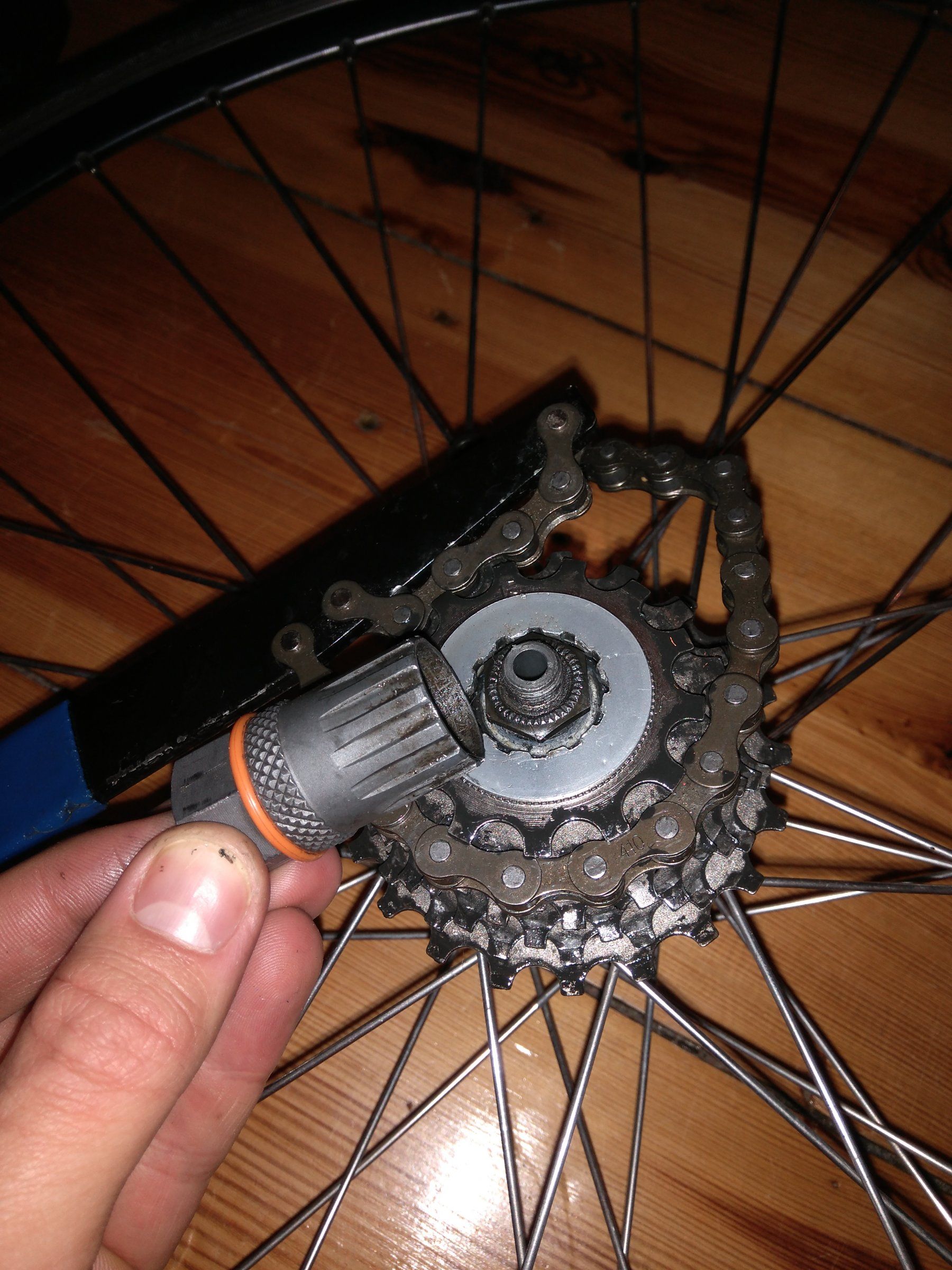

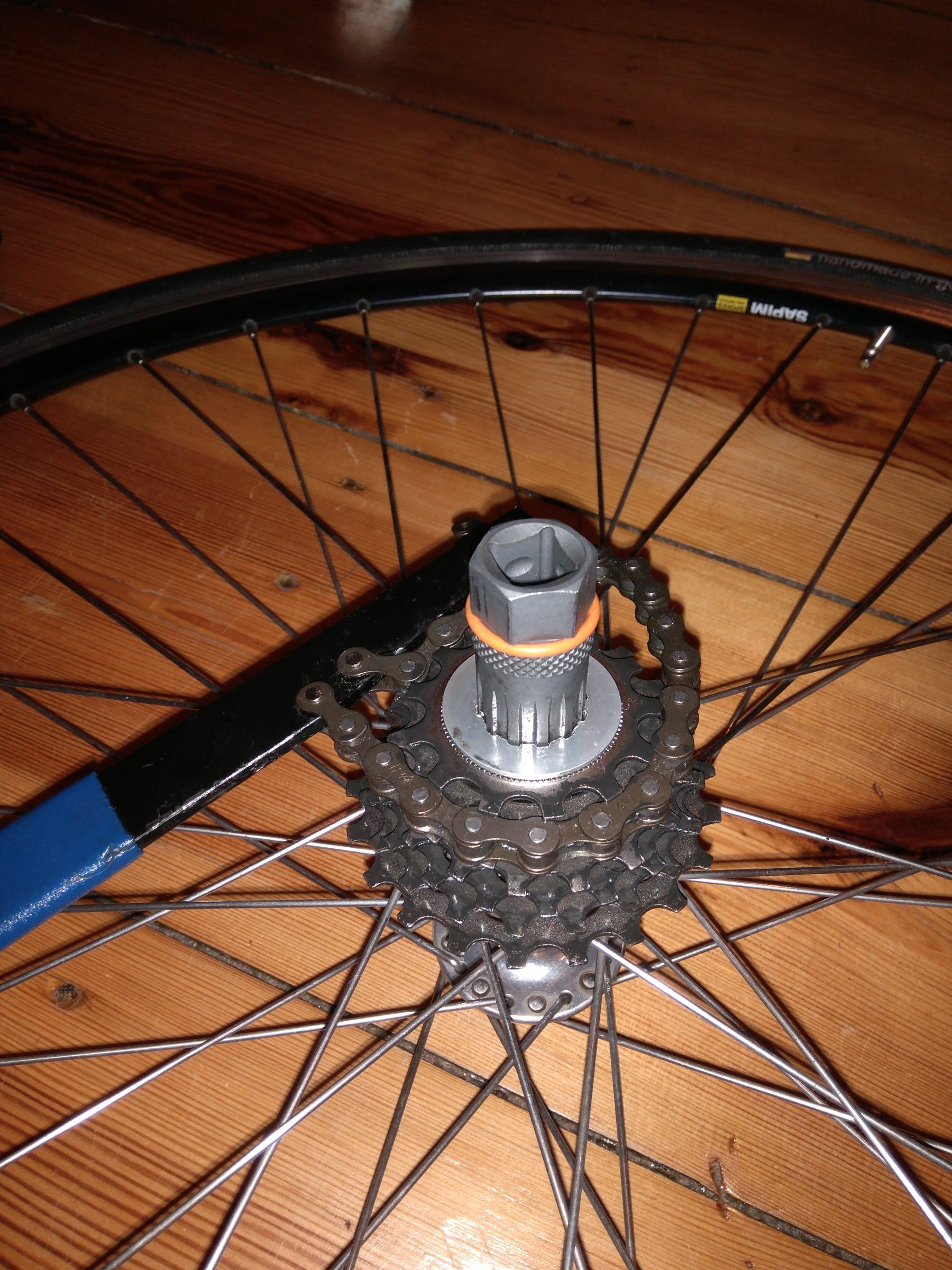

Hallo zusammen,
Versuche gerade diese Kassette zu öffnen. Möchte sich aber nicht öffnen lassen. Passendes Werkzeug habe ich.
Handelt es sich dabei um ein gewöhnliches Rechtsgewinde? Sind die manchmal so fest zu?
@no*dice Idee?
Hallo zusammen,
@no*dice Idee?
Anhang anzeigen 514546 Anhang anzeigen 514547
Da Kassette und kein Schraubkranz, evtl zuerst Kettenpeitsche weglegen und mit passendem Schlüssel den Abschlussring abdrehen (normalerweise Rechtsgewinde)?
Edith: ihr habt ja Recht, Denkfehler - Kassette sichern mit Peitsche, sonst drehst und drehst und drehst du...
Die Abschlußmuttern können gerne mal festsitzen, nicht zuletz, weil ein "Kraftmeier" meinte, das fest zu semmeln, oder weil ein "Dremo-Künstler" seinen dekalibrierten Billo-Dremo mit großem Hebel angesetzt hat oder einfach das Ding verdreckt ist.
Werkzeug arrettieren ( Schnellspanner etc. ) gut Gegenhalten ( im Zweifel Hebel verlängern) und mit langem Hebel öffnen.
Gut, besorge mir dann gleich ne längere Gewindestange um den Abzieher zu sichern. Schnellspanner ist zu kurz. Danke schon mal!
