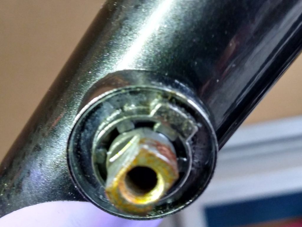

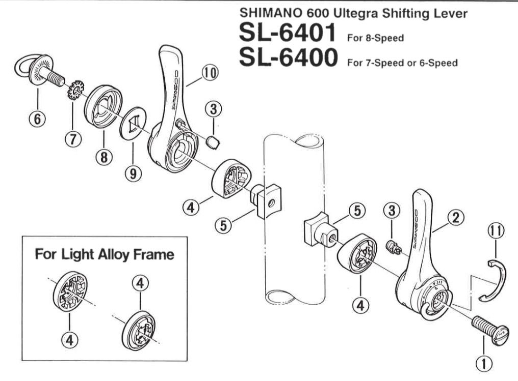

Moin zusammen,
hat jemand einen Tip wie ich die Rahmensockelabdeckungen der SL-6401 (?) [Nr.4 auf der Skizze von Shimano ] vom Rahmen ohne Beschädigungen entfernt bekommt?
Ich kann keine Madenschrauben / Sprengringe etc. erkennen - laut Shimano sollte es die auch nicht geben, trotzdem sitzen beiden Abdeckungen bombenfest :-(
Behandlung mit Rostlöser/Kriechöl ist schon erfolgt ...
Herzlichen Dank.
Moin zusammen,
Anhang anzeigen 524325 Anhang anzeigen 524328
Herzlichen Dank.
Abhebeln oder einen Lederriemen drumlegen und mit einer Zange ziehen. Die sind wirklich nur gesteckt, aber manchmal halt auf die lackierten Schaltsockel aufgepresst.

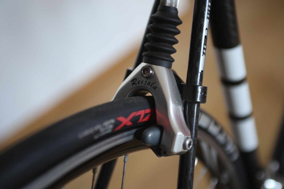

Ich fahre auf meinem RR Reijola bremsen.
Hatte diese bei der Bucht ersteigert.
Hat viel Zeit gebraucht diese ordenlich zu reinigen, zu fetten und einzustellen, aber jetzt funktionieren sie sehr gut (!)
Ich fahre sie mit Shimano Ultregra 10 Bremsschalthebeln.
Ach ja: Endkappen passen natürlich nicht rein (!) - viel zu eng in dem Alukörper.
Die Ästhetik empfinde ich als einzigartig. Hier ein Foto der hinteren Bremse (auf Look KG 181 )
