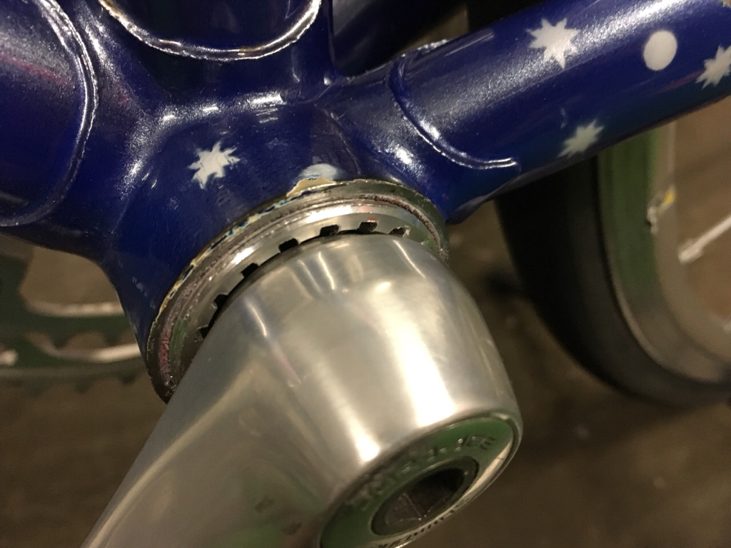

knappe kiste, aber läuft ohne zu schleifen - ca 1mm platz rundrum.
is nen token lager mit jis ita in 103mm für die 7410 kurbel.
schale geht net weiter rein und die kurbel net weiter drauf.
einwände/ bedenken?
einwände/ bedenken?
q faktor ist doch bei der kombi optimal.
das original da lager hat ja auch 103, wenn ich richtig erinnere.
1 mm ist aber knapp im wiegetritt, je nach rahmensteifigkeit...du wirst es merken.
kettenlinie ist so auf alle fälle optimiert fürs klettern, also ab in die berge...
