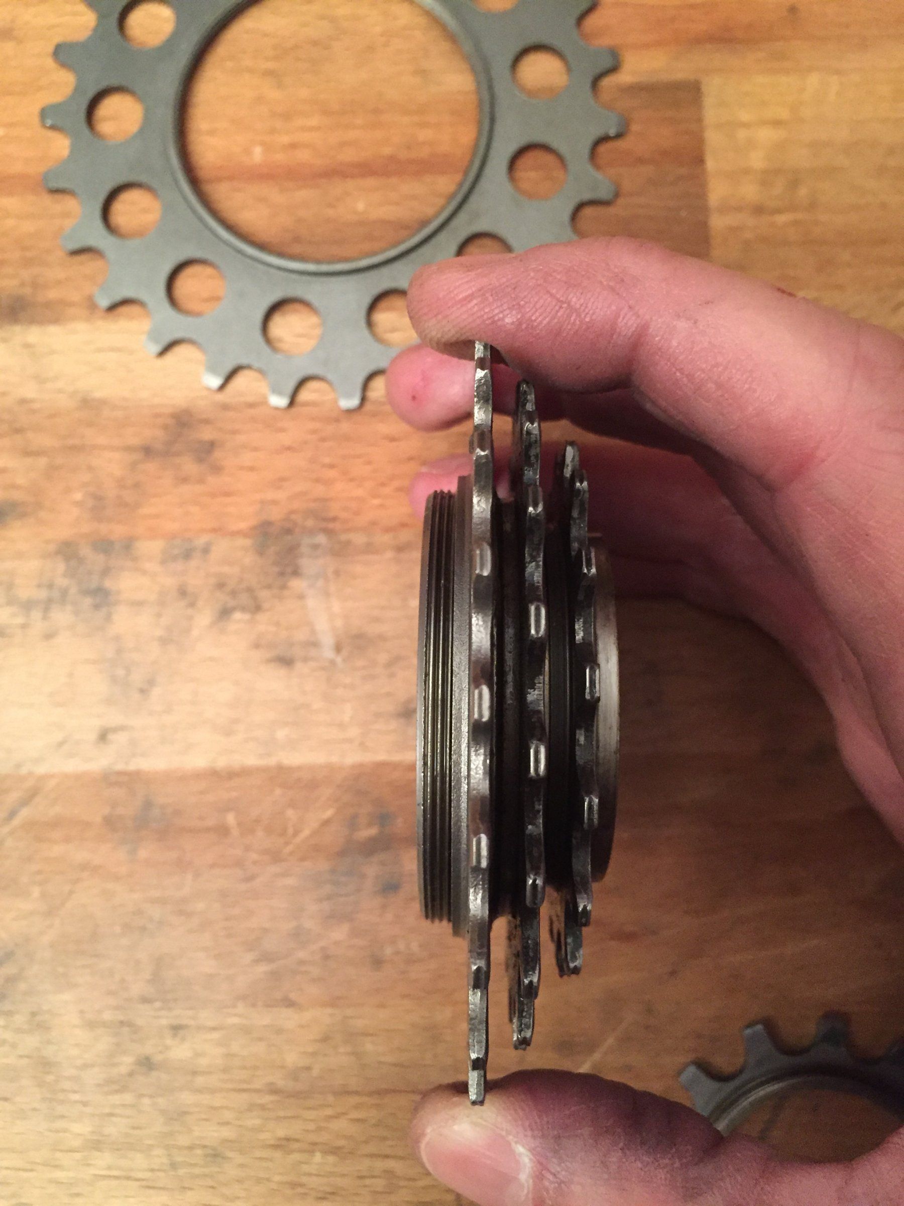

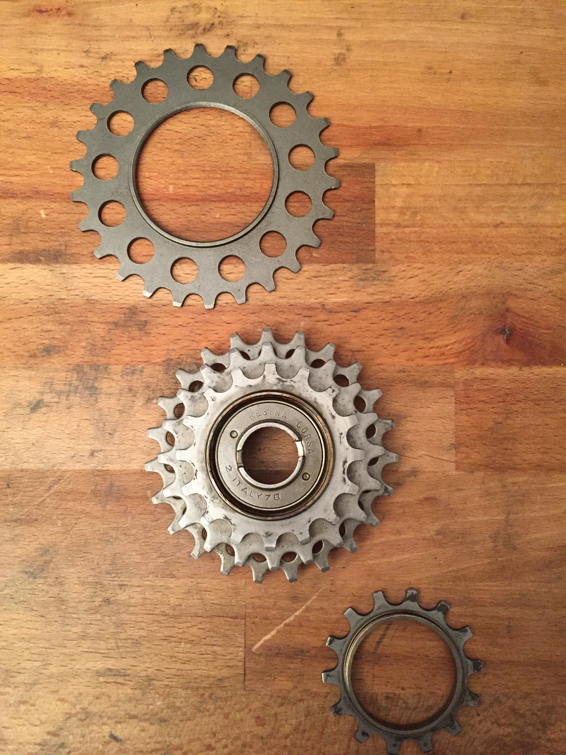

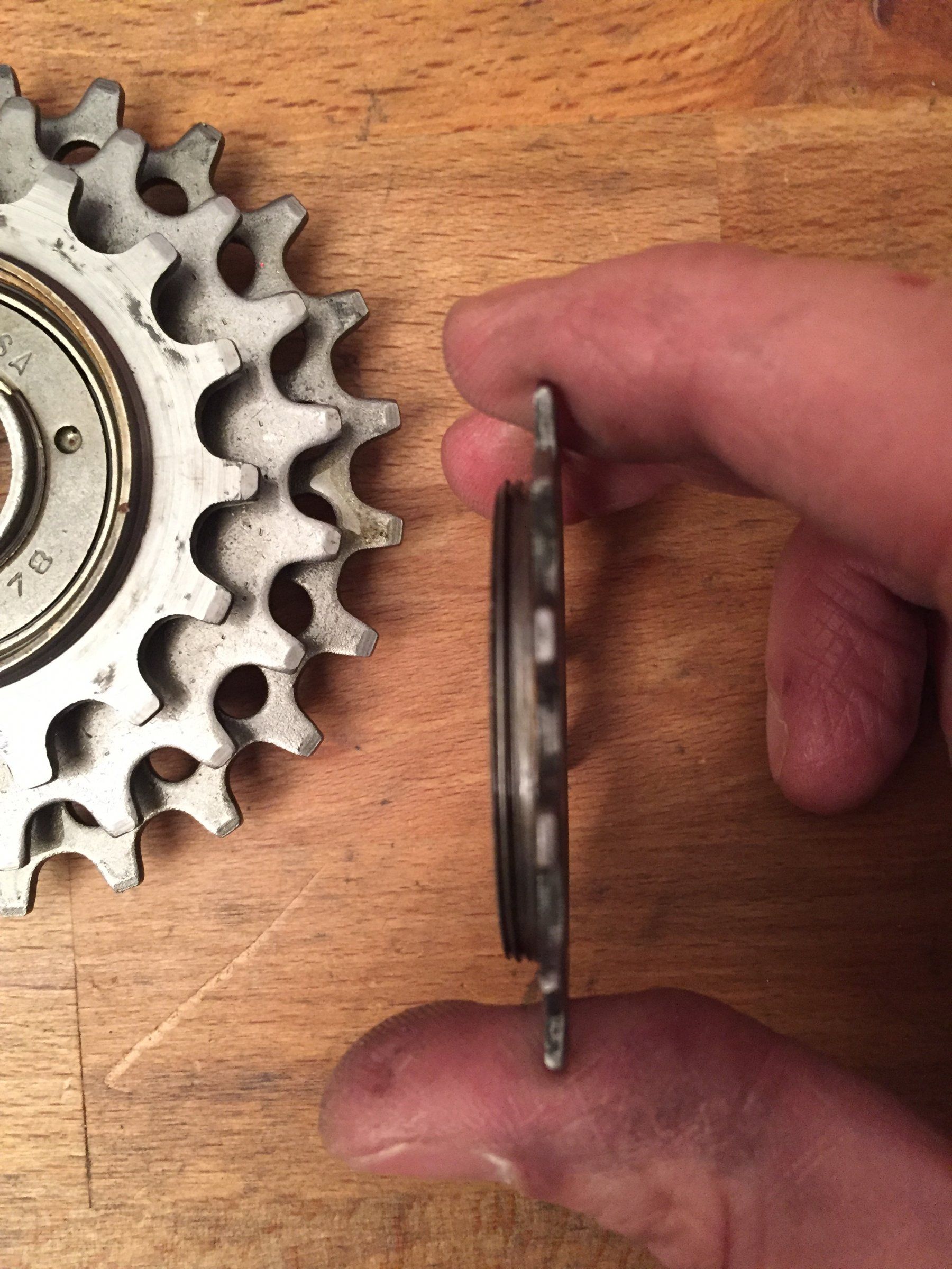

Ich habe hier einen Regina 5fach Kranz. Das große Ritzel hat Linksgewinde, das kleine Rechtsgewinde. Soweit, so gut. Und der Rest? Mir ist schon eine Kettenpeitsche um die Ohren geflogen und bevor es noch Verletzte gibt frag ich lieber.
Anhang anzeigen 524107 Anhang anzeigen 524108 Anhang anzeigen 524109
Ist nicht kriegsentscheidend, resultiert eher aus meinem Zerlegewahn. Aber wissen würd ich‘s schon gern.
Zerlegewahn kenn ich , unheilbar ...

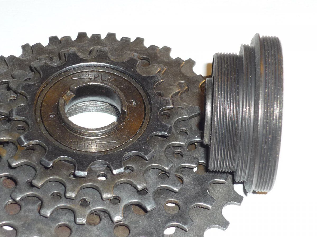

Der Reginakranz ist wie folgt aufgebaut :
Von der Rückseite her sind 2 Ritzel mit Linksgewinde draufgeschraubt , alle anderen von vorne mit Rechtsgewinde , es ist also
kein Ritzel gesteckt wie man das normal kennt .
Auf dem Bild siehst du von links 2x Rechtsgewinde ( groß / klein ) rechts hinten großes Linksgewinde für 2 Ritzel

Ohne entsprechendes Werkzeug ist da Ende Gelände. Du brauchst auf alle Fälle einen Schraubkranzhalter von VAR oder Suntour und das Regina Werkzeug wo Du den Körper einschrauben kannst zum lösen des hinteren Ritzels. Hier gibt es von VAR natürlich auch wieder das beste Werkzeug, ich habe vor einiger Zeit mal ein Bild davon gepostet. Es besteht aus 2 Teilen und wenn das hintere Ritzel herunten ist nimmt man es einfach aus dem Schraubstock und macht auf und der Körper fällt aus dem Gewinde. Die Ritzel sind nämlich ganz schön fest nach den Jahren...
