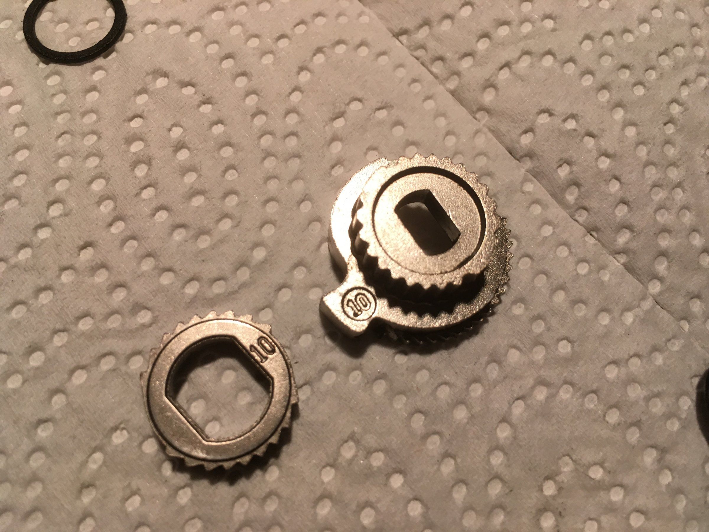

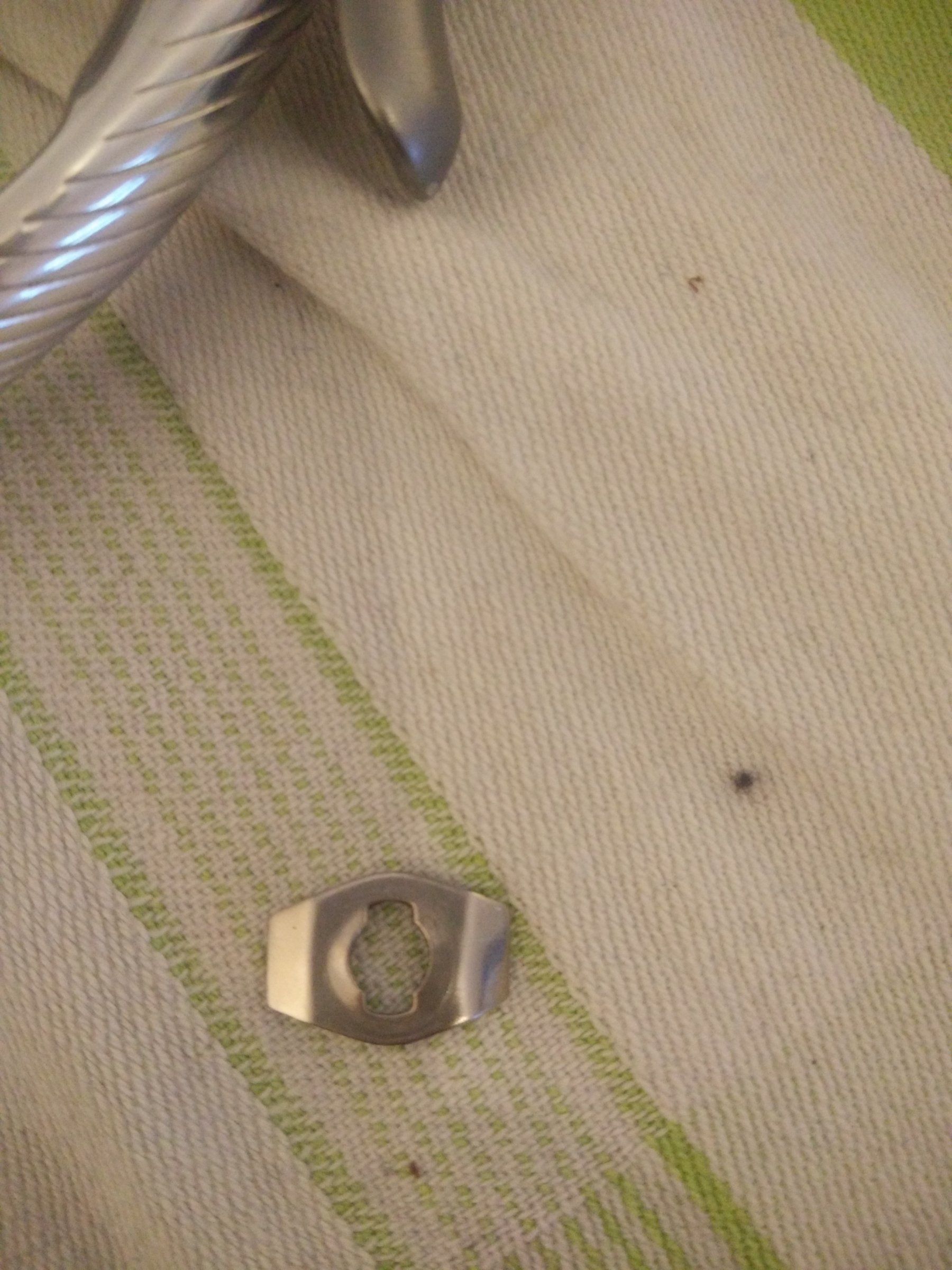

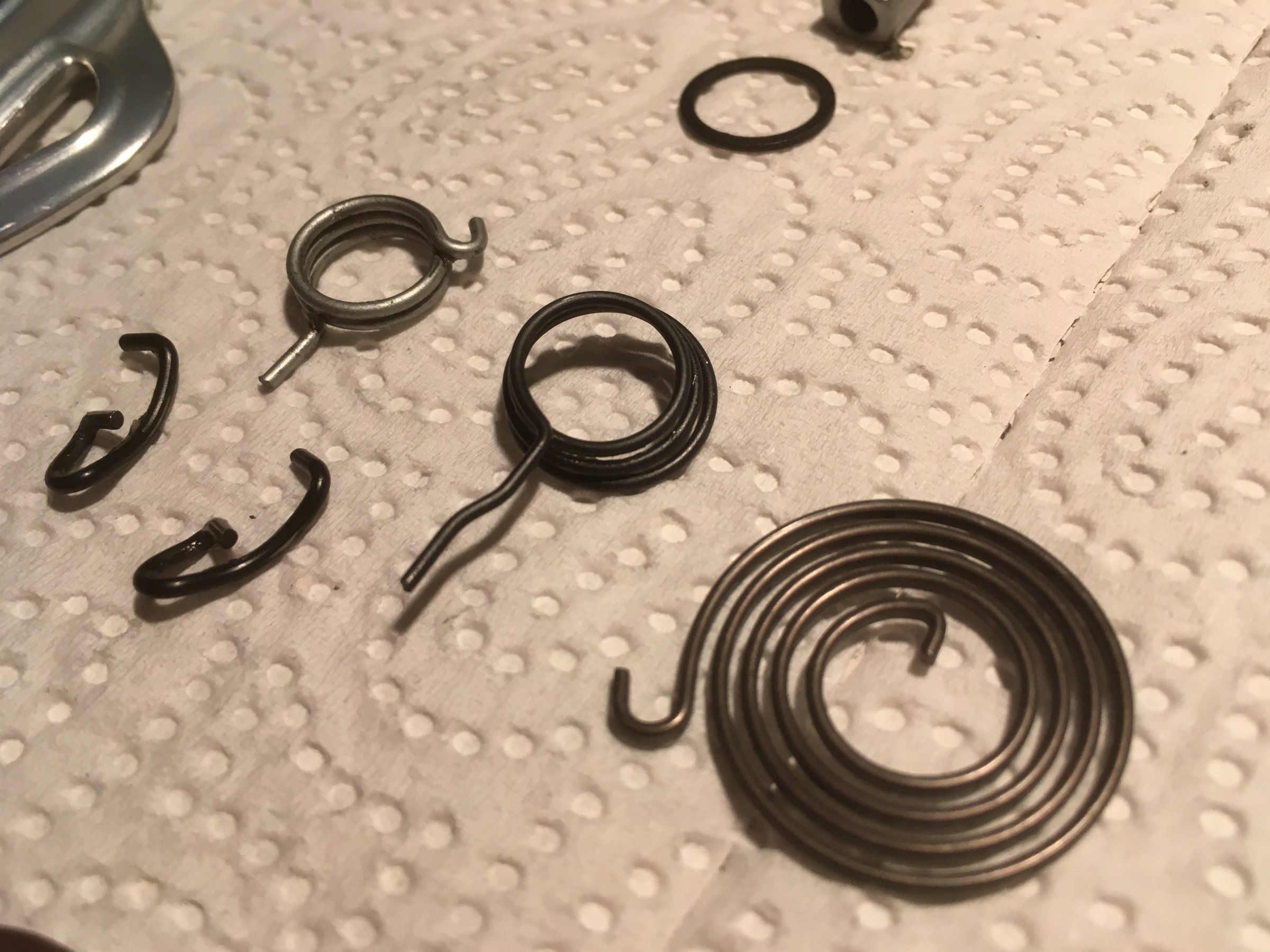

Ich habe hier ein gebrauchtes 10-fach Daytona Ergopower-Pärchen. Folgende Probleme habe ich:
1. Beim rechten Ergo fehlt das typische definierte Klacken bei der Betätigung des Daumenhebels.
2. Wenn ich bis zur 9. Stufe geschaltet habe und dann den anderen Hebel betätige, springt er komplett durch. In den anderen Stufen wird normal eine Stufe zurückgeschaltet.
Montiert habe ich den Hebel noch nicht, also alles Trockenübungen.
Gestern komplette Demontage und Reinigung durchgeführt...ohne Besserung.
Hat jemand auf Anhieb eine Ahnung woran es liegen kann, sind meine ersten Ergos :oops:
das klacken wird ja zwischen g3 feder und index - zahnscheibe erzeugt. aufbiegen der federn könnte helfen, ich kann hier nicht sehen, ob die zähne schon abgerundet sind, dann klackt es auch nicht mehr so definiert. der bremshebel ist ja schon recht abgegriffen, da könnte das so sein.
Wenn du auf Nummer sicher gehen willst: Fast alle Probleme bei Ergos kannst du durch Auswechseln des Indexfederträgers und der Indexfedern (wegen ihrer Form auch G-Federn genannt) beheben - gibt's bei SMI-Radsport zu kaufen. Die leiern aus und müssen von Zeit zu Zeit ersetzt werden; das sind die Dinger in der unteren Reihe, 3. & 4. Teil von links.
Alternativ erst mal - wie schon geschrieben - mit eingesetztem Zug auf Spannung versuchen.
