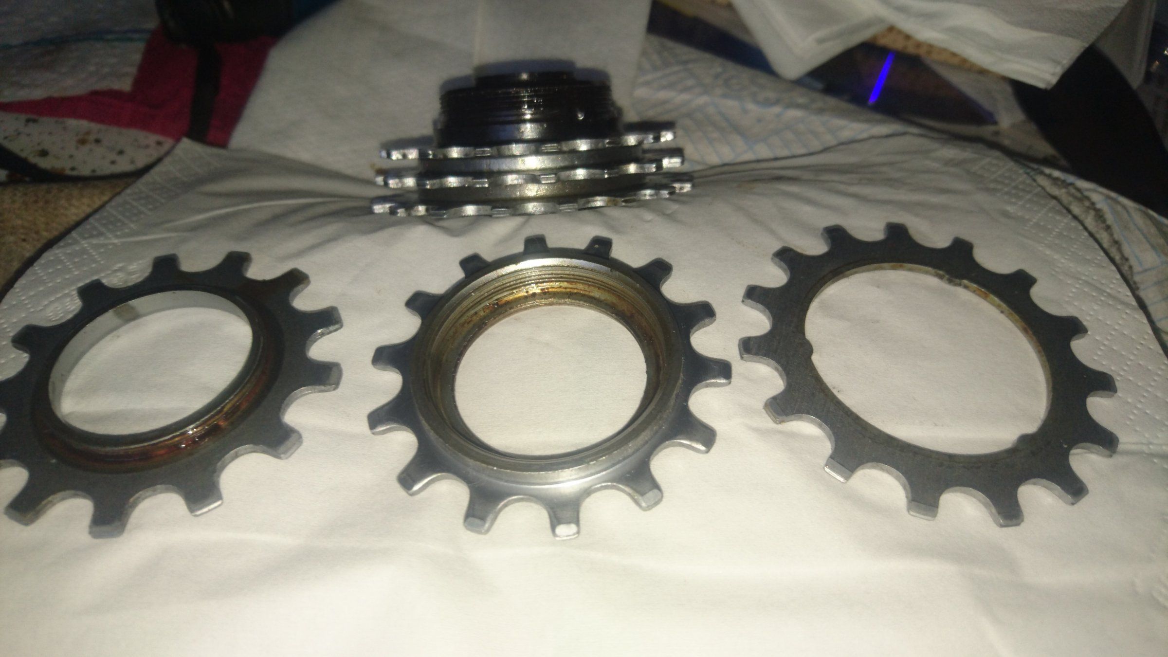

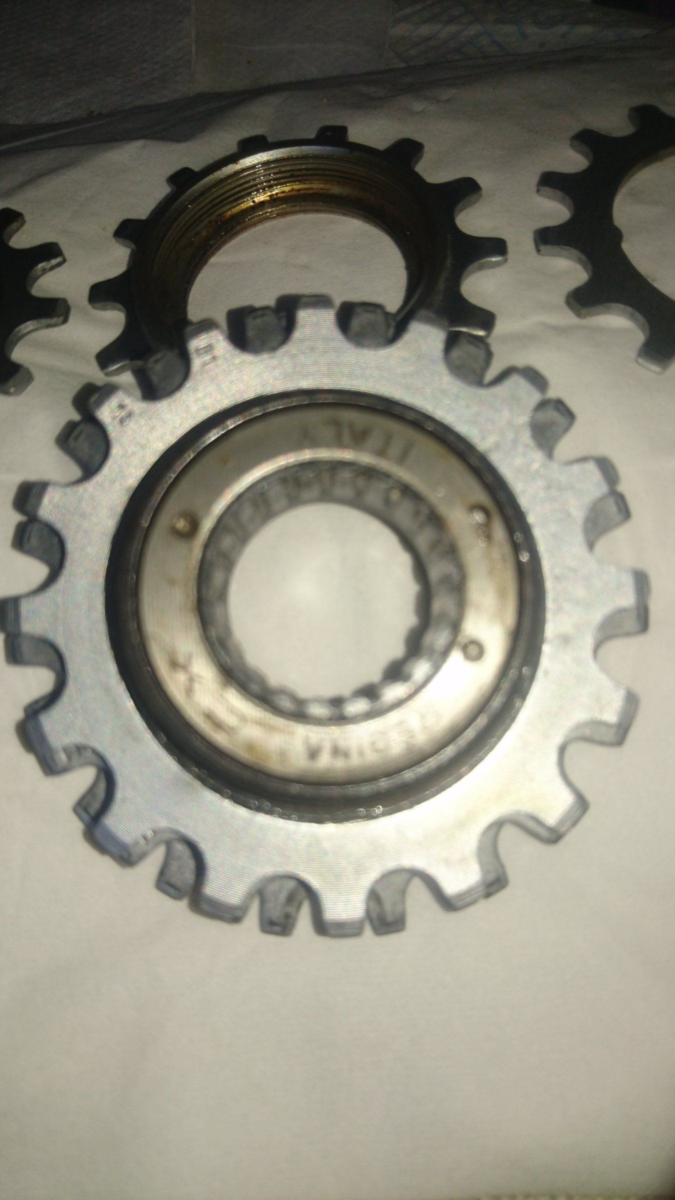

Nun ja, wollte eigentlich damit nur sagen, daß die drei großen Ritzel nicht gesteckt sind - im Gegensatz zu der hier teilweise herrschenden Meinung!
Und wsg, der Kranz ist neu und war noch nie verbaut, deswegen sollte der Kraftaufwand übersichtlich bleiben.
Das (Regina-) Werkzeug verklemmt das ganze Ritzel und belastet nicht nur einen Zahn.
Ich glaube auch dass du irrst.der cx grundkòrper ist mit steckbaren Ritzeln bestùckt....Dein Bild bestàtigt das auch....normalerweise bekommt man die Ritzel ab...weiss auch nicht was da so schwer sein soll...ansich klappt das ohne schraubstock...:cool:

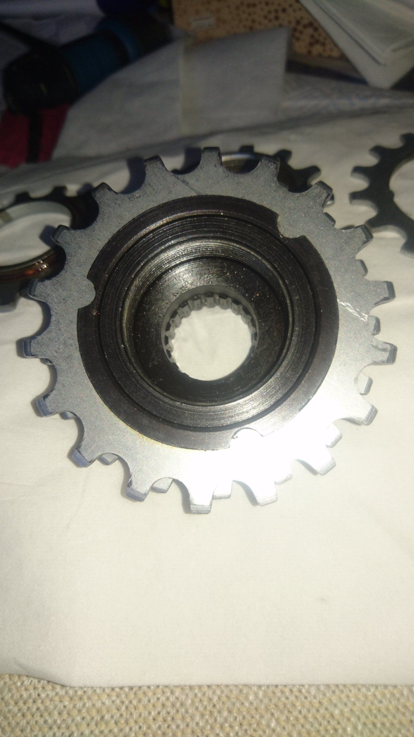

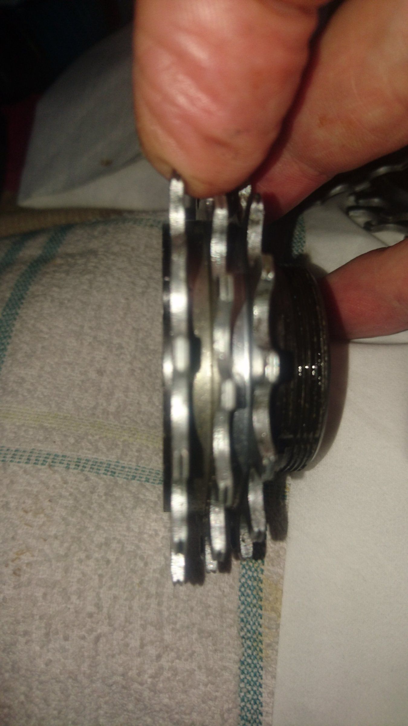

Überstand Rückseite >1mm (wie in Schraubstock einspannen?)
keine Spacer (spricht doch für eine Verschraubung?)
gibt es verschiedene Versionen von dem CX-SK?​
