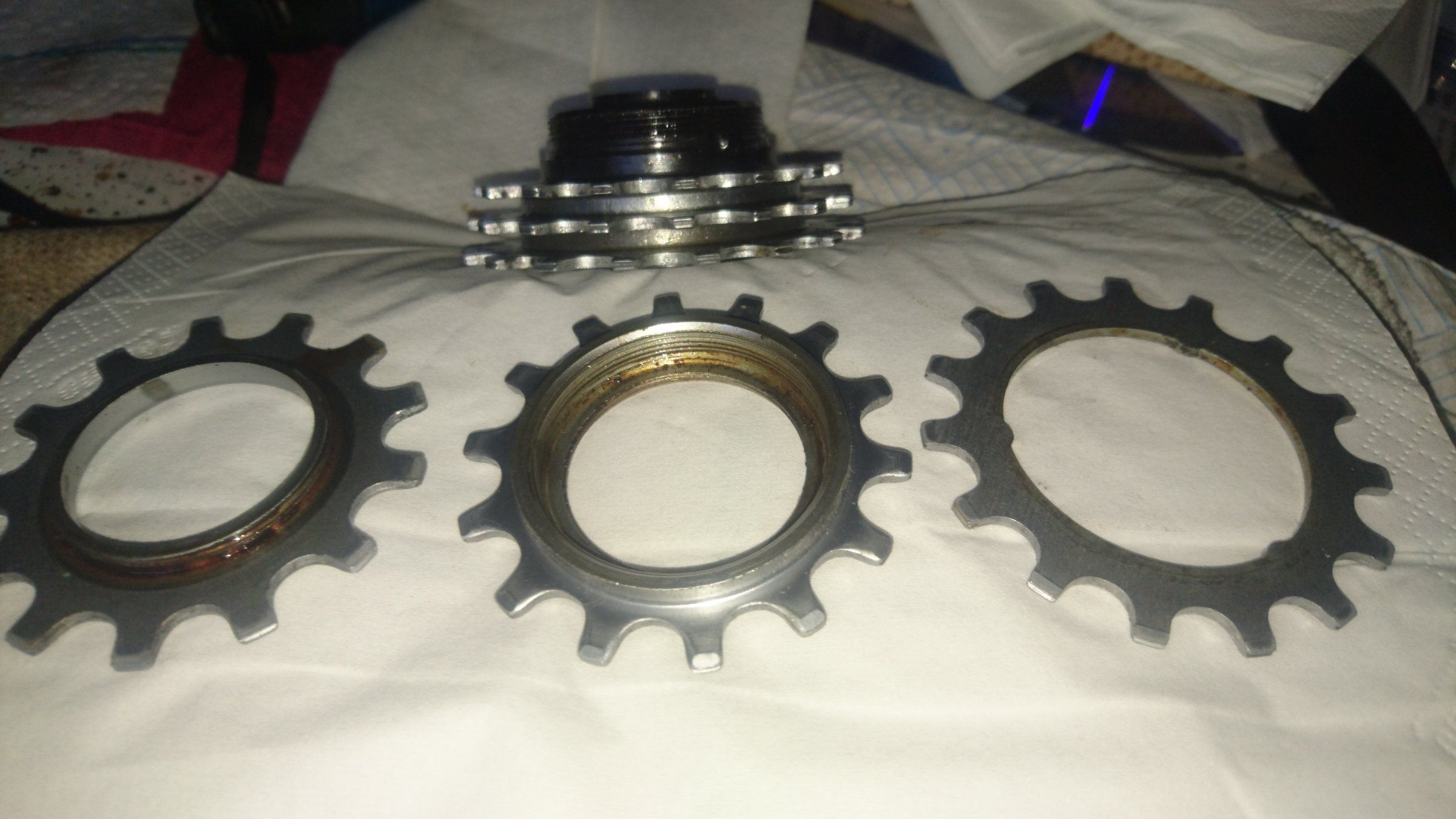

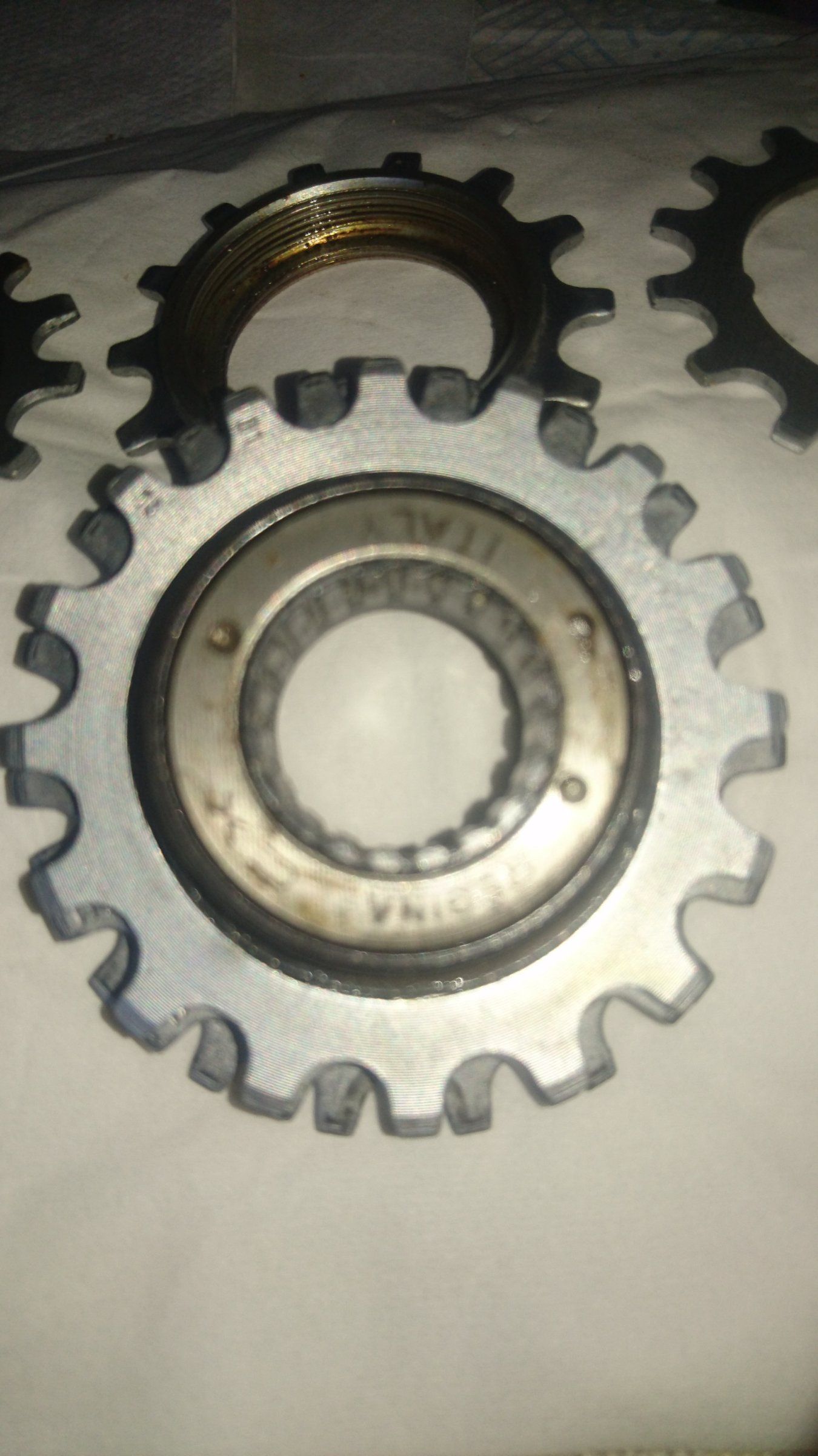

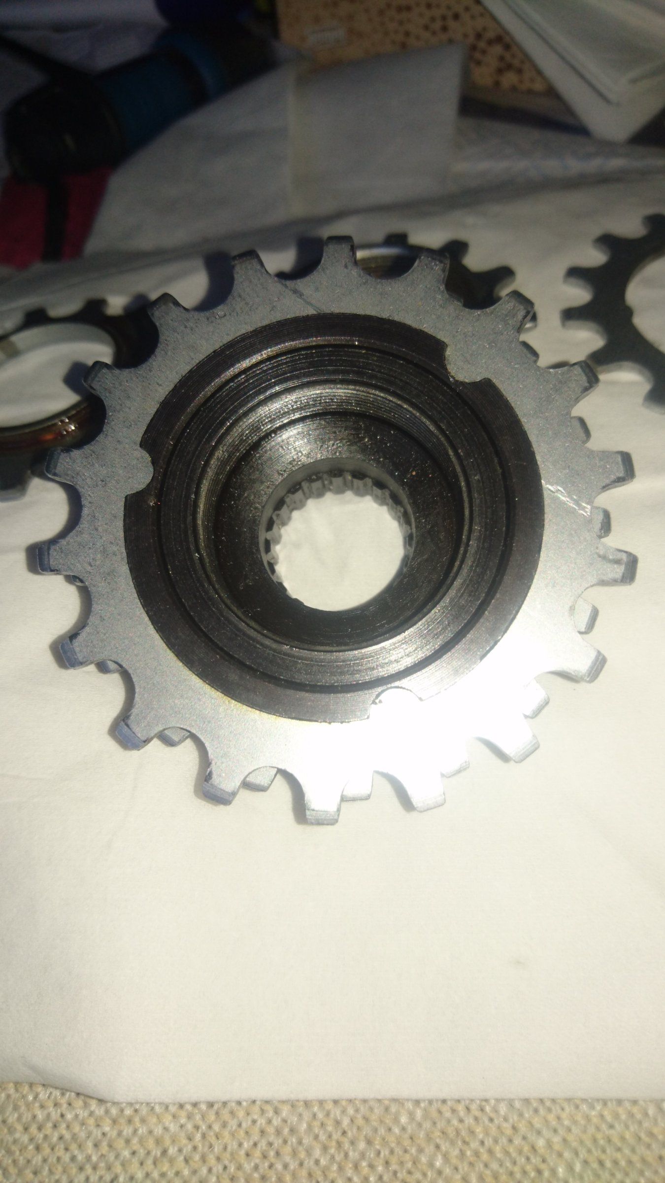

Anhang anzeigen 541387 Anhang anzeigen 541388 Anhang anzeigen 541389 Anhang anzeigen 541390
Ja, bei Regina ist quasi nur das/ die Mittelritzel gesteckt. Also muß man die Kleinen nach oben abschrauben und die zwei ganz großen nach unten. Da bietet sich das werkzeug an, welches @herberto hier immer mal wieder anbietet. Man braucht aber beide Werkzeuge oder so eine Zahnkranzfixierhilfe wie die von VAR und dann noch mindestens eine Kettenpeitsche.
Einen CX habe ich aber noch nie auseinandergenommen. Der ist ja relativ modern und wenn ich mir die Bilder ansehe, dann wird das wohl nix mit nach unten abschrauben. Kann es sein, daß da die RItzel mit dem großen Innendurchmesser mit dem nun auf den Bilder oberen Ritzel festgeschraubt/ fixiert werden und die Darunterliegenden wieder und qausi gegen den von hinten sichtbaren Kragen gesteckt sind?

Also Rolf hat das tutorial gezeigt.du kannst dein regina werkzeug benutzen und im letzten ritzel einspannen.dann mit der kettenpeitsche das dritte lòsen...dasgeht auch freihand wenn man die peitsche fast parallel zum halter hat und gut gegenhalten kann. Oder du spannst dein werkzeug in den schraubstock.

Wenn es ein 5- oder 6 fach CX Schraubkranz ist dann sind die beiden inneren (grossen) Ritzel gesteckt, das dritte dann verschraubt, das vierte wieder gesteckt
und das 5. bzw. 5. und 6. wieder verschraubt

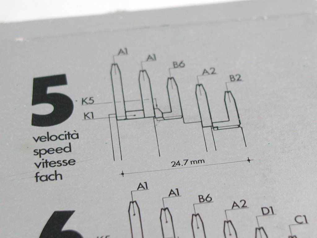

Aufbauschema Regina "CX" 5fach ( Bild1 ) und "BX" 5fach (Bild 2 )
Klar erkennt man , das die hinteren ( 2 bei CX ; 4 ! bei BX ) Steckkränze von dem davor sitzenden Ritzel per Gewinde angepresst werden .

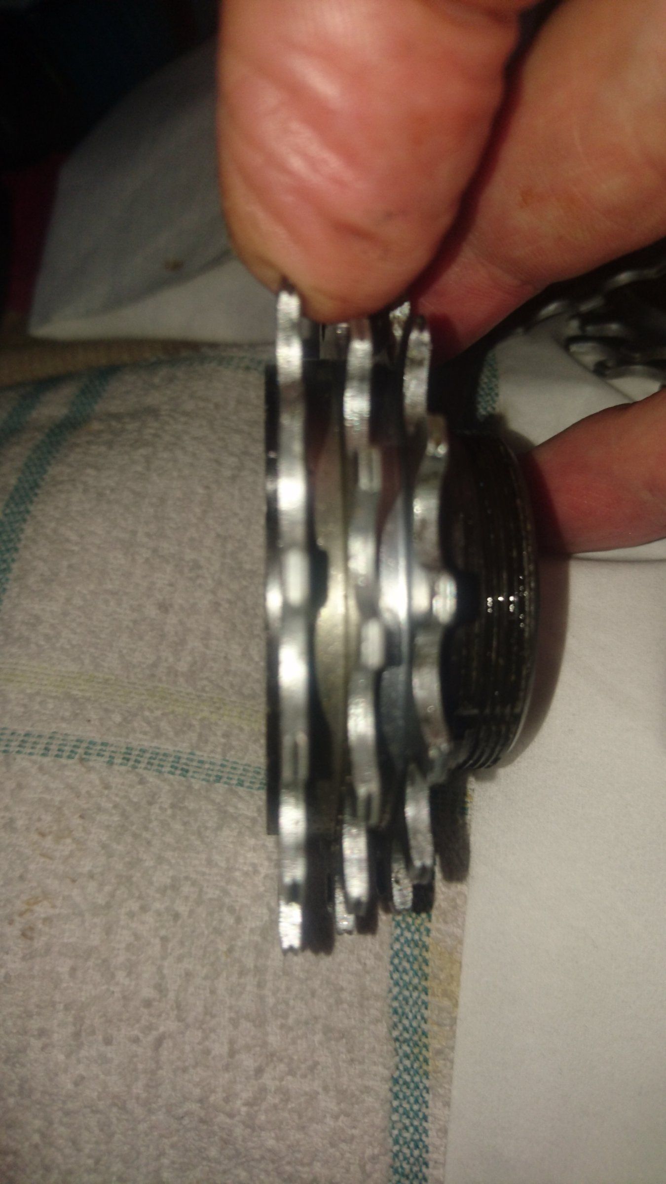

Da geht immer noch nix - auch mit Fixierung und Kettenpeitsche!
Hab das Teil jetzt im Ofen liegen, bei 100 Grad - danach Kältespray!
Mal sehen...!
Verstehe jetzt gut, warum warum sich (ua) die Kassettensysteme durchgesetzt haben!

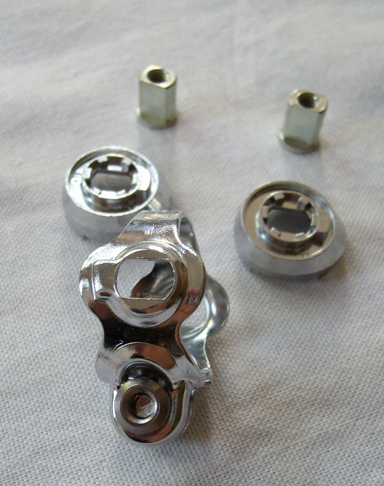

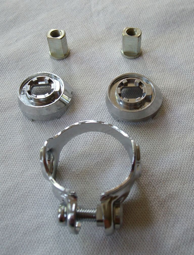

Shimano Rasterung ist immer untereinander kompatibel.allerdings gab es seinerzeit bereits Anlòtsockel ...und schellenbefestigung gibt es eher bei nicht indexierten Hebeln
Ist im Prinzip richtig. Gerasterte Hebel passen aber auf Shimano-Schellen für ungerasterte. Es gab da sicherlich eine Überganxzeit. Ich hab mal eine Schelle mit Plastik-Distanzscheiben in der Hand gehabt, da passten normale 7- oder 8-fach Hebel drauf. Dazu brauchte es längere Sockelschrauben (die von hinten durch die Schelle gesteckt werden). Das sieht alles so aus, als gehöre das so.
Wie man sieht, sind auch die Plastikstücke anders als bei den Hebeln ohne Schelle. Da sind u.a. Ausnehmungen dran, damit sie um die Schelle herumgehen und am Rahmen anliegen.

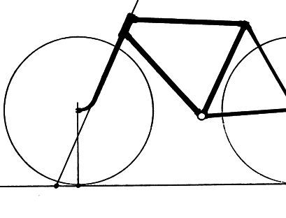

Mir fehlt aber gerade das Vorstellungsvermögen, wie sich durch ein 1 mm kürzeres Steuerrohr der Nachlauf verändern soll:
Eine Gerade durch die Lenkachse bleibt eine Gerade durch die Lenkachse !
Wie soll da der Nachlauf verändert werden ?
Der Nachlauf wird bestimmt durch Radgröße, Lenkwinkel und Gabelvorbiegung.
Die Höhe des Steuerrohrs sollte doch egal sein, oder ?
