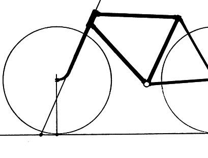

Mir fehlt aber gerade das Vorstellungsvermögen, wie sich durch ein 1 mm kürzeres Steuerrohr der Nachlauf verändern soll:
Eine Gerade durch die Lenkachse bleibt eine Gerade durch die Lenkachse !
Wie soll da der Nachlauf verändert werden ?
Der Nachlauf wird bestimmt durch Radgröße, Lenkwinkel und Gabelvorbiegung.
Die Höhe des Steuerrohrs sollte doch egal sein, oder ?

Theoretisch ändert sich der Nachlauf sehrwohl wenn ich am Steuerkopf unten etwas wegnehme. Der Steuerkopf sinkt um diesen Wert ab und steht damit etwas steiler. Ist ähnlich wie wenn ich an einem Trekkingrad eine Federgabel durch eine kürzer bauende Starrgabel ersetze.
So ist es. Der Rahmen dreht sich um das hintere Ausfallende nach unten und der Lenkwinkel wird steiler. Kann man natürlich ausgleichen, indem man vorne einen dickeren Reifen fährt, sagen wir mal, einen 25er, während hinten der 23er bleibt.

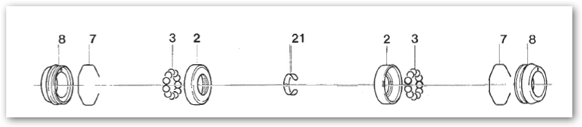

habe nur dies gefunden:
Guckst Du....
Danke Dir. Verdächtig war aber eh das es an den Staubkappen leichte Gebrauchsspuren hab und wohl ne Kugel fehlte. War wohl schon jmd dran.
Ich danke Dir!:daumen:

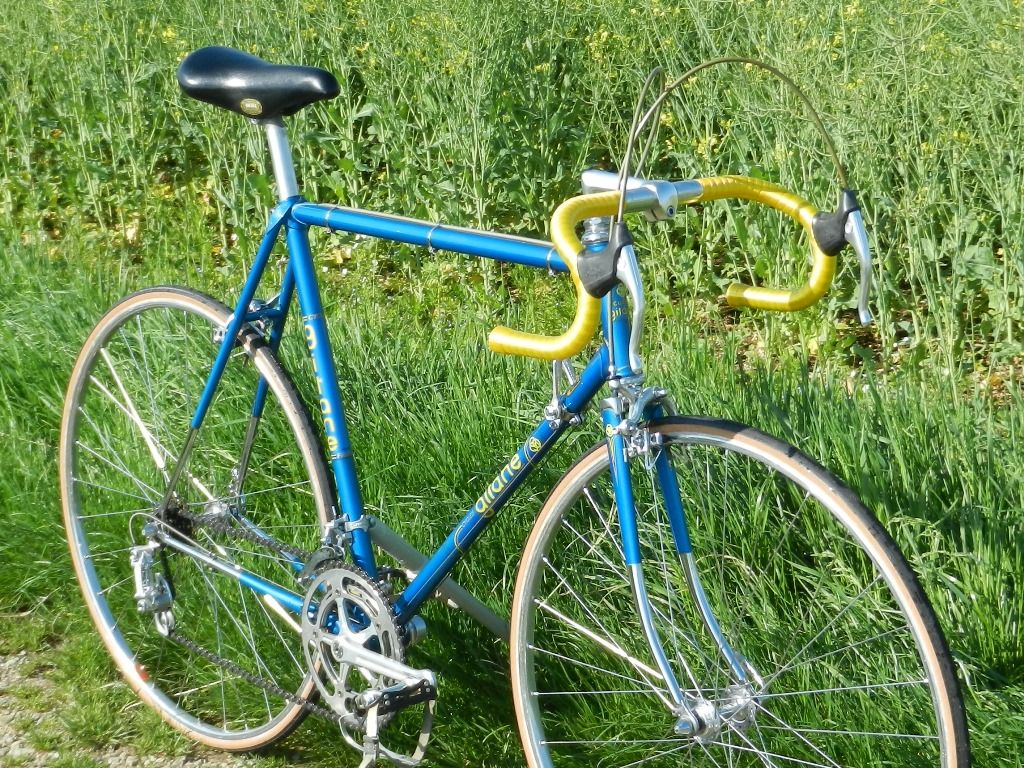

Ich suche für meine Gazelle ...Benotto Lenkerband...und zwar wie hier auf dem abgebildeten Foto (aus dem hiesigen Forum)
Habe zwar welches in der Farbe MAISGELB gefunden...aber ist es das auf dem hier abgebildeten Foto ?
Das auf dem Foto sieht eher golden aus....wirkt auch eher, als wäre es nicht aus Stoff! Kann mir da jemand weiterhelfen ?
