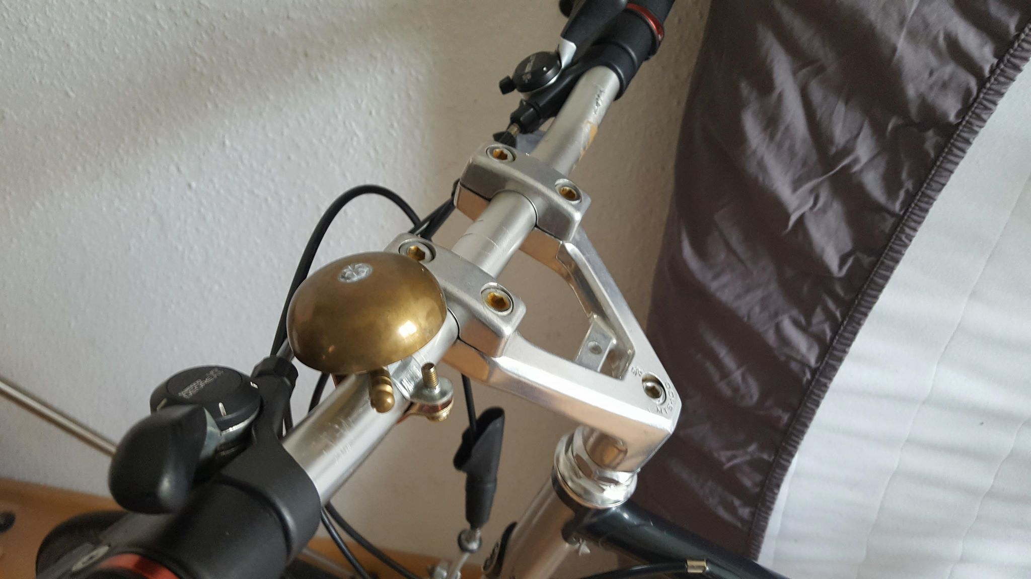

Habe folgende Frage:
An meinem Stadtrad ist ein SR MTS 100 Mountainbike Vorbau verbaut. Ich würde gerne einen gewöhnlichen Rennrad Vorbau verbauen, aber den Lenker mit all dem Geraffel behalten.
Gibt es also Rennrad Vorbauten mit 22,2mm Lenkerklemmung?
Hier ein Bild
Hier ein Bild
Die einzigen Rennlenker, die ich mir mit dieser Klemmung vorstellen kann, sind Stahlbügel, die man an Sporträdern verbaut hat. Aber sicher bin ich da nicht.
Schau erst mal welchen Schaft der Vorbau hat. Ich hab den am MTB dran und da ist der Schaft statt 22,2mm nur 21mm stark! Das ist irgend ein altes Maß aus den Zeiten der BMX-Räder. o_O

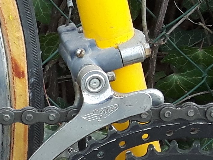

gibt es ein "geheimmittel" um simplex plastikteile (delrin?) wieder schön zu bekommen? die oberflächen sind nach über 40 jahren grau, stumpf und verwittert. auto-cockpitspray vielleicht?
z.b.:
Radglanz von Atlantik ist auch so ein Wundermittel um altes Plastik wieder aufzuhübschen.

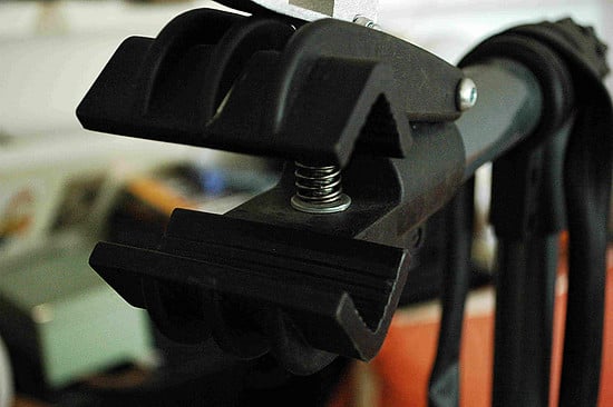

hat jemand einen Tipp, mit welchem Material ich die fehlende Gummi-Klemmeinlage an der Klemme vom Montageständer am besten ersetzten kann? Und: woher bekomme ich das?
Danke Euch!

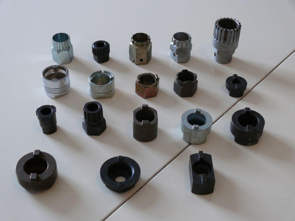

Noch schlauer wäre es, diese Schraubkränze f.d. 2-Nocken - Abzieher gleich zu vermeiden.
Auch mit dem richtigen Werkzeug ist es manchmal schwierig, den Schraubkranz zu lösen:
Die anliegende Fläche des Werkzeugs ist für die aufzubietenden Kräfte ganz einfach zu klein.
Es ist eigentlich ok, wenn man einen Schnellspanner zur Fixierung des Abziehers benutzt und ihm verbietet abzurutschen. Was auch hilft, ist die Kränze halbjährlich zu lösen und neues Fett auf die Gewinde zu streichen. Dann gammeln die erst gar nicht fest.
Aber davor ist man nicht gefeilt, wenn man 40Jahre alte LR kauft, da habt ihr natürlich Recht.
Danke Euch!
So lassen und dicke Isolierrohre für Heizungsrohre für EUR 2,50 kaufen. :)
