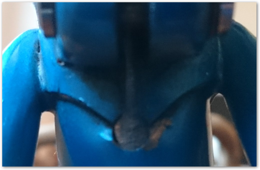

Die Muffe ist quasi wie "ausgeleiert" oben.
Hast Du die Stütze mal gemessen ob sie auch die 27,2 mm hat?
Was mir Sorgen macht, ist der Bereich der linken Strebenanlegung an der Muffe. Ist das ein Riss oder was ist da zu sehen?
An der Entlastungbohrung sieht es auch Merkwürdig aus.....ev. hat jemand versucht eine nicht passende Stütze mit Gewalt dort rein zu treiben
und damit die Muffe auf geweitet. Dann wurde eine Stütze mit kleinerem Durchmesser verbaut und alles zusammen gebogen.
Risse hab ich so nicht gesehen. Gemessen habe ich noch nicht. Aber es ist ein Columbus SL Aufkleber drauf und auf der stütze steht auch klar 27,2.
Da an dem Rahmen sonst echt quasi nichts dran ist, werd ich vermutlich wirklich die Idee mit ner reduzierhülse oder dergleichen (Stück Blech halt) im oberen Bereich mal testen.
Ich hab keine angst das der Rahmen nicht fahrbar ist. Ich seh das hier eher als optischen Makel und n Stück weit funktionellen Makel, der aber behebbar sein sollte. Ich muss halt nur die stütze vernünftig geklemmt kriegen. Sie hält auch so, aber eben nicht perfekt. Stütze mit Innenklemmung kam mir auch schon in den Sinn. Aber die die drin ist ist so hübsch und passend zum Rahmen, die will ich ungern tauschen.

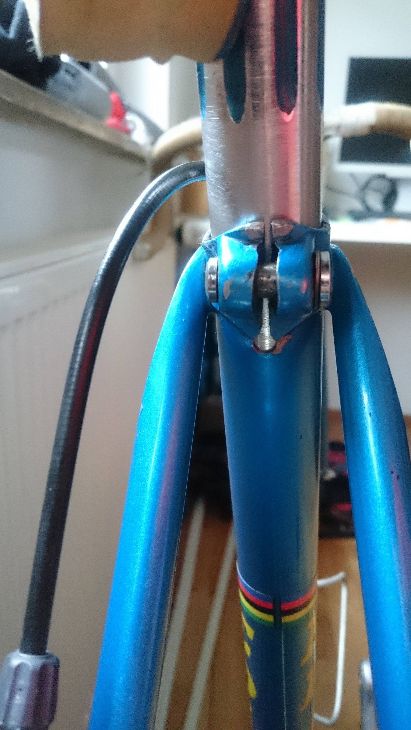

Ganz im Ernst, wie schafft man das?
Also da (hinten) ne halbe reduzierhülse rein evtl. Oder vllt doch "einfach" den Klemmschlitz hinten begradigen mittels feilen oder Dremel damit das ganze wieder rund gezogen wird... Hmm.
Naja ich schau mal. Nichts überstürzen. Danke für die hilfreichen Tipps bis hierhin schonmal
Ganz im Ernst, wie schafft man das?Anhang anzeigen 543162

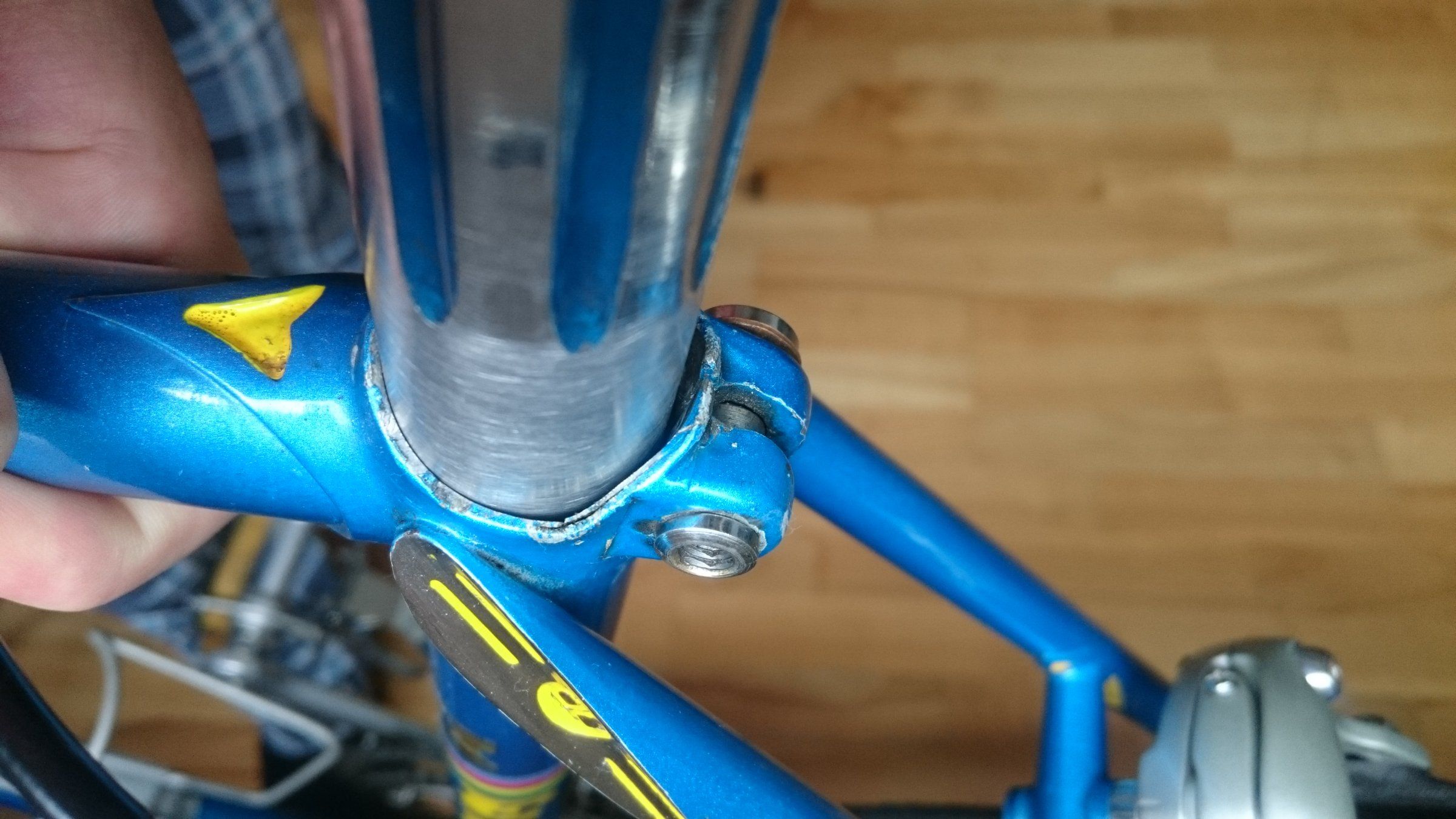

Boah, das sieht echt grob aus :confused:
Der Rahmen ist sonst aber endgeil - und einige Mühe wert, das wieder i.O. zu bringen :daumen:

Vielleicht hat da ja mal jemand was von Drehmoment gehört und sich gedacht da braucht man 100nm oder so was, wirklich schade :(
Hast Du die Stütze jetzt selbst schon im unteren Bereich bearbeitet? Die 27,2 hat sie da noch?
Kam gestern abend erst an. Hab nichts gemacht bisher. Nur die stütze mal raus und rein. Und n paar Fotos
Ich finde, das sieht so aus, als ob jemand mit dem großen Hebel gearbeitet hat. Für mich in die Muffe fertig mit der Welt, die ist aufgeweitet und verbogen. Ob das Rohr noch zu retten ist, keine Ahnung, aber allein eine neue Muffe dort einzulöten und danach den Rahmen neu zu lackieren wird sicher den Wert am Markt übersteigen.
Erstmal herzliches Beileid quasi; das sieht schlimm aus.
Wenn ich mir das letzte Bild genauer ansehe, dann würde ich sogar vermuten, daß da ein Hirni mit dem Hammer von oben heftigst auf die Muffenspitze um den Schlitz eingedroschen und die linke Seite dabei mehr getroffen hat. Für mich sieht das also so aus, als ob sich da auf der linken Seite unten an der Bohrung eine Überwerfung ergeben hat und das dazu führt, daß sich der Schlitz nach oben verjüngt.
Die rechte Seite sieht nämlich in seiner Linie noch ziemlich gerade aus und die Höhe der beiden Spitzen oben ist unterschiedlich; die linke Seite ist 1 bis 2 mm tiefer.
Das könnte dann auch die eckige Ausbeulung nach außen auf der linken Seite erklären.
Wenn sich das in Natura bestätigt, dann könnte es schon helfen, die Linke Muffenseite wieder nach oben zu bringen und damit die Verwerfungen wieder rauszuziehen.
ich täte da eine ca 200mm Lange massive Stahlstange nehmen ( natürlich auf den korrekten Durchmesser gedreht ) davon 150mm
waagerecht fest in einen festen , grösseren Schraubstock spannen , den Rahmen mit der Muffe draufschieben und das aufgebördelte obere Ende mit einem Alu/Kupferdorn zurückformen , auch die "Falte" unterhalb der Muffe , da passiert gar nichts bei Stahl mit dieser Wandung .
Danach den Klemmschlitz begradigen .
Dann noch den Lack ausbessern .
Liest sich brutal ( ist es wohl auch ) aber ein Spengler dengelt aus einer Blechtafel einen dreidimensionalen Kotflügel , Stahl ist da sehr geduldig .
Jetzt bekomme ich bestimmt Mecker und Kloppe ...:confused:
Dad seh ich genauso und deshalb werd ich das auch anders angehen.
Ja das auch war auch mein erster Gedanke. Aber warum? :D
Drück mir die Daumen, dass es das ist.
Irgendwie so hab ich mir das auch schon überlegt. Ich hab mir keine Drehbank zur Hand darum wird wohl irgendwie ne alte stütze dran glauben müssen oder so. Vorsichtig zurecht kloppen wieder so dass es in Form kommt. So in etwa grade mein Ansatz
Kurzes update: paar gezielte Schläge mit dem Hammer (mit nem Stück harten Plastik dazwischen) haben immerhin schonmal bewirkt, dass ich die stütze wieder fest kriege. Will sagen fahrbar isses jetzt eigtl schon. Rest ist Kosmetik. Und zur Not bleibts so als warnendes Beispiel vor...ja keine Ahnung... "nach fest kommt ab, nach ab kommt Arbeit"? "Wo rohe Kräfte sinnlos walten"?
Seis drum. Schönes Restwochenende und ich glaube und hoffe dass ihr das Rad noch öfter zu sehen bekommt. Ich hoffe allerdings an anderer Stelle und nicht nur im bastelfaden.
Vllt mach ich dafür ja auch mal nen Thread auf :rolleyes:
