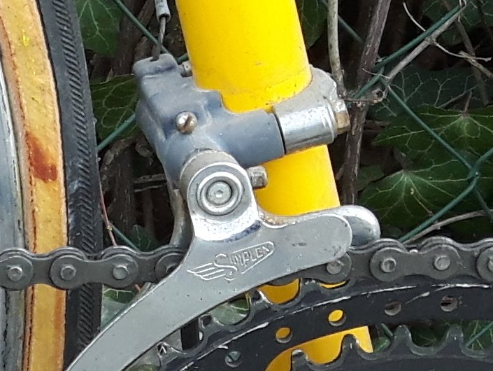

gibt es ein "geheimmittel" um simplex plastikteile (delrin?) wieder schön zu bekommen? die oberflächen sind nach über 40 jahren grau, stumpf und verwittert. auto-cockpitspray vielleicht?
z.b.:
z.b.:
Ich würde nicht unbedingt Cockpit Spray nehmen.
Aber mit Autopflege für Kunststoffe-Teile im Aussenbereich der Karosserie habe ich schon gute Erfahrungen gemacht.
z.b.:
In der Auto-Szene gibt es eine ganze Menge Mittel zum "Detailing", worunter auch das auffrischen verwitterter Kunststoffteile fällt. Die sind zum Teil hocheffektiv. Einfach mal mit der ganzen Familie einen schönen Ausflug zu atu machen, da wirst du fündig ;)
