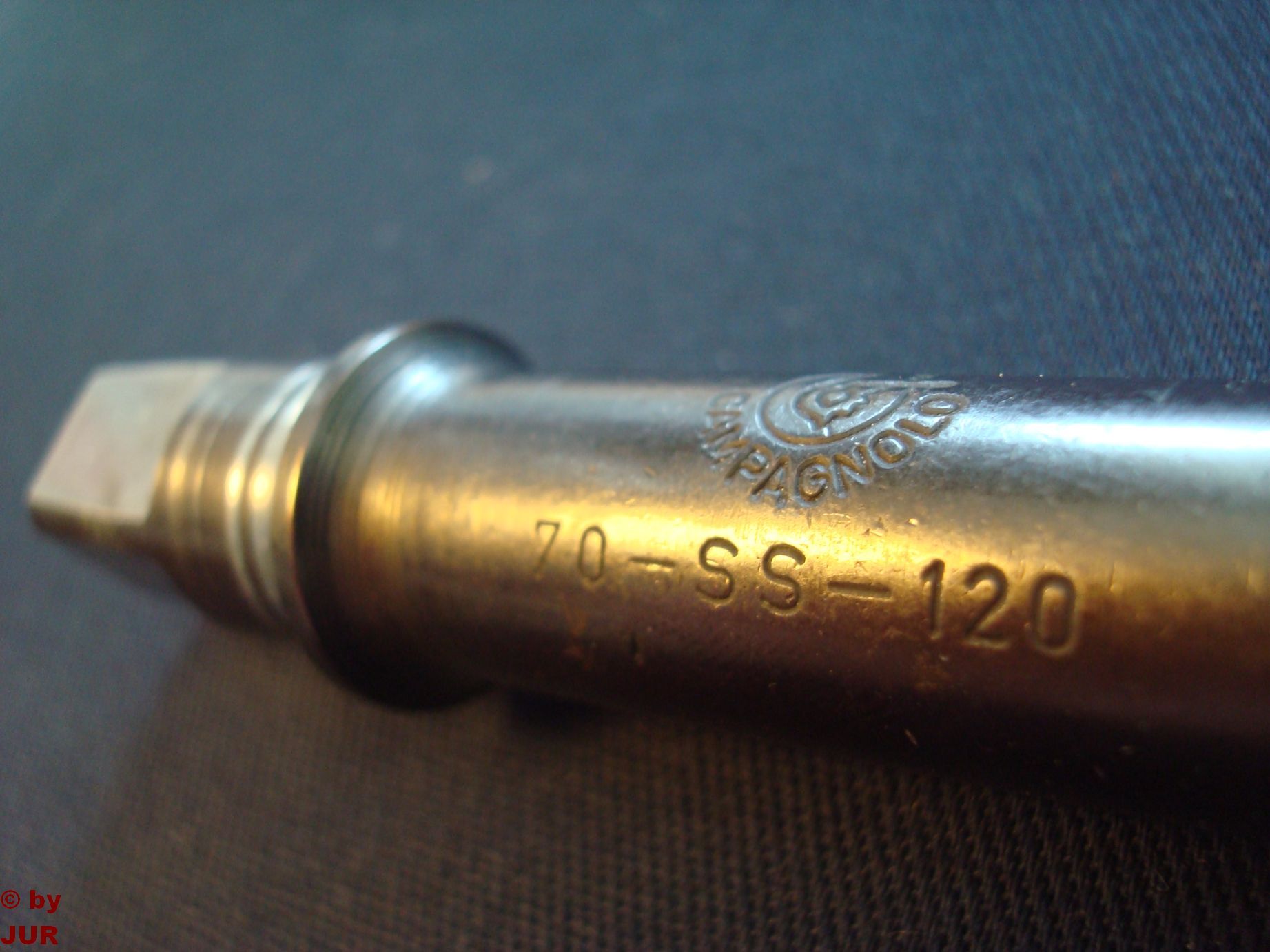

Mal eben eine kleine Bastelfrage, musste bei meinem Rennrad (~1975er Bianchi) das Innenlager wechseln. Dieses hat eine länge von 120mm aber ich hab nur 115mm gefunden bzw gabs anscheinend fast nur 115mm Lager und ich hab eben so eines gekauft.
Leider passts nicht, Kettenblattschrauben stossen an den Rahmen,
nun hab ich überlegt ob ich einfach die Innenlagerschlaen umdrehe, also das zum einstellen, mit den Löcherm. (jaja Fachwörter und so;) ) an die Kettenseite und ziemlich weit raus.
Würde das theoretisch gehen oder sitzen die Kugellager dann zu locker?
und wenn nicht hat irgendwer nen 120mm ITA Innenlager:D
vielen dank und grüsse
Malte
Hast Du 120 mm Achslänge selbst gemessen oder steht nur "120" auf der Achse? Lagerschalen vertauschen bringt nichts. Ist die Achse richtig herum eingebaut? Straßenachsen sind gern asymmetrisch, rechts länger.
Habe ich selbst gemessen, auf der Achse steht nichts. Habe auch die Achse richtig rum eingebaut.
Dann werd ich mich wohl mal auf die Suche nach einer 120mm machen;)
dankedanke!
Falls ich die Frage richtig verstanden habe:
Du kannst an den Lagerschalen drehen soviel Du willst, die Achse wird davon nicht länger. Und das Tretlagergeäuse wandert auch nicht weiter nach rechts. Denk mal drüber nach. Was mich aber wundert ist, dass die Kurbel wegen 5 mm Achsbreite weniger, d. h. 2,5 mm auf jeder Seite, schon am Rahmen reibt... Ist es die selbe Kurbel?
Edit: Viel zu langsam.
Irgendwer hat die Kürzel kürzlich erklärt.
So eine Achse ist auch schon mal kürzer:confused:
70-für 70mm Gehäusebreite (also wohl ITA Gewinde), 120-für 120mm Achslänge (gabs aber auch in 115), SS-da muss jemand anders weiterhelfen...
70, richtig, ist aber unabhängig vom Gewinde der Schalen. 120 für 120 mm Einbaubreite hinten (statt 110 damals) wegen der Kettenline. Achslänge ist ein weitverbreiteter Irrtum. SS für (Sport?) Strada/Straße, P im Gegensatz dazu für Pista/Bahn. Bei 70 sollte die Achse 113..115 mm lang sein.
120 paßt aber auch bei 126. Bei jüngeren/breiteren muß ich dann passen. Das eigentliche Problem ist, daß es dicke und dünne Lagerschalen gibt und dementsprechend (pro Gehäusebreite) unterschiedliche Konenabstände auf den Achsen existieren. Man kann also nicht davon ausgehen, daß so ein zusammengewürfelter Haufen von Tretlagerteilen aus der Bucht auch nur irgendwo reinpaßt. Damit hatte ich schon richtig viel Ärger, bis ich das ansatzweise verstanden habe. Interessanterweise hatte ich noch nie kaputte Campagnolo-Achsen oder Lagerschalen in der Hand.
Sutherlands Handbook beschreibt das recht ausführlich ab Seite 3-29. Es gibt 65, 68, 70 als Breiten, SS ist strada, P Pista, SP strada oder Pista, 120 wie gesagt die Einbaubreite. Es gab noch ergänzend dieses +-1 - +-1.5, was eine Angabe zur Asymmetrie war, die es nur recht kurz gab. Wurde dann recht schnell durch ein X3 ersetzt, was dann auf 3 Kettenblätter hinweisen soll.
da möchte ich wiedersprechen, die +1-+1.5 war die neue auslegung für 126mm Hinterbauten und vor allem für die geänderten Record-Kurbeln die eine andere Achslänge als die alten erforderten (ich meine ca. 1978 war die Änderung). Denen sieht nur ein wirklicher Kenner an, ob die für 120 oder 126mm gemacht sind. ich glaub, die Bezeichnung 120 und +1-+1.5 wurde nach einem jahr durch nur noch 70 ss ersetzt. die waren für 2fach.
X3 dann natürlich für 3fach.
Und wieder was gelernt,.....man lernt nie aus in diesem Forum...:D
