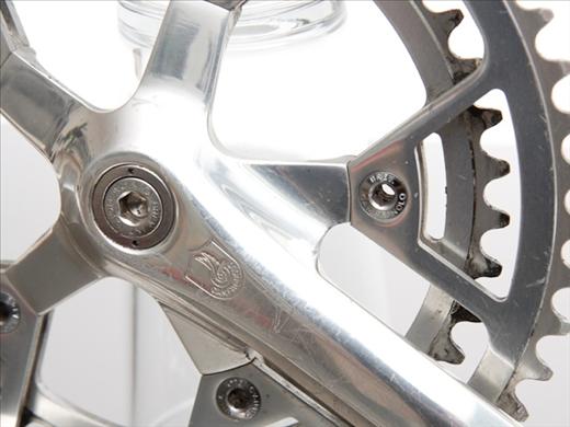

Sieht das ungefähr so aus?
Velo Base:
The bizarre "twist" to these self extracting crank arm bolts, is Campy only made them with left hand threads, so they would only work on certain C-Record cranks. The purpose behind the left hand threads I assume was to prevent the rings from unscrewing with the bolt; something that really never happens and was eventually replaced with an 8mm right hand thread version. If for some reason you lost these bolts, you had to buy a crank puller with left hand threads that Campy also sold.
Scheint als wäre da irgendwie Linksgewinde im Spiel
Velo Base:
ja genau - die abdeckkappe hat linksgewinde. deswegen hätte mein kurbelabzieher auch nicht gepasst. die kurbelschraube wiederum hat rechtsgewinde. die kurbelschraube lässt sich ein wenig - bis zum anschlag abdeckkappe - drehen. und dann geht garnixmehr.
und das ganze sieht so ähnlich aus wie auf deinem foto. nämlich so:

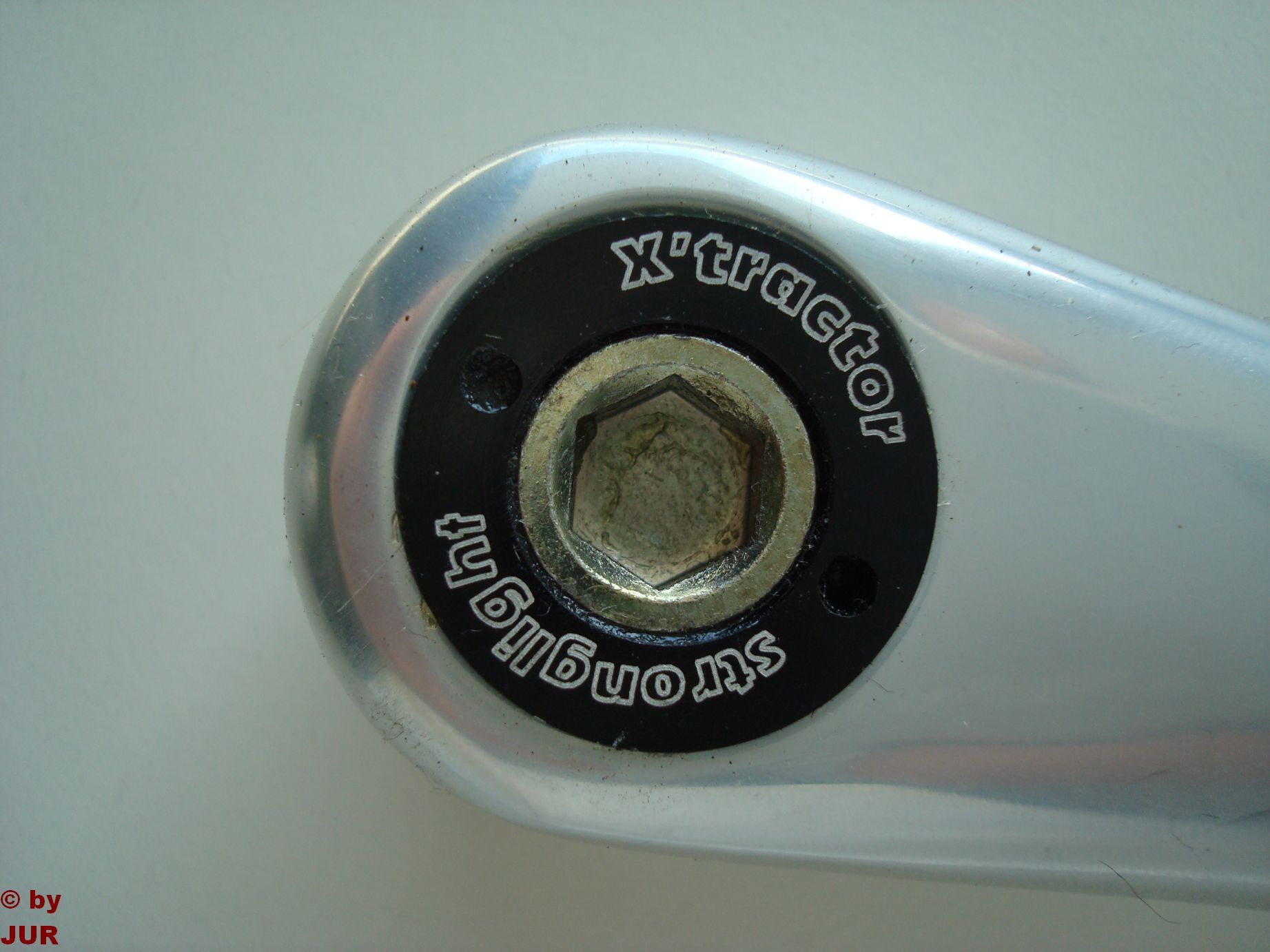

Ich behaupte, da darfst Du schon mit Schmackes drehen. Mit 50 Nm angezogen, wenn es einer "gut gemeint" hat, evtl. noch höher. Das Losbrechmoment vom Vierkant ist dann nochmal mehr, je nachdem wie lange das schon zusammengebacken ist. Ein wenig WD-40 von der Achsseite kann zumindest nicht schaden, nur mit Wärme wäre ich sehr vorsichtig. Bei gefühlten 80 Nm (ca. 25 kg bei 30 cm Hebel) würde ich dann nochmal eine Pause machen und kurz nachdenken. Nimm das beste Werkzeug, das Du finden kannst, keine schwarz brünierten Baumarkt-Inbusschlüssel. Ein gewisses Risiko besteht allerdings schon, daß das Abziehergewinde irgendwann nachgibt. Viel Erfolg! :confused:
Die Kurbelschraube ist ja dann schon mal gelöst:
Jetzt muß die Kurbel vom Vierkant. Sie muß runter. "Das Wasser muß aus dem Boot":)
Kriechöl in jede Ritze zwischen Kurbel und Vierkant. Einwirken lassen. Mit einem Fön erwärmen ist schon erlaubt.
Unterschiedliche Ausdehnung Stahlachse/Alukurbel. Dann wie oben bereits erwähnt mit Schmackes.
SIEG !!!
hab mir nen langen hebel gebastelt und den erwähnten schmackes zur hilfe gerufen. und die kurbel ist runter. ohne eure psychologische betreung hätte ich mich nicht getraut zusammen mit dem kollegen schmackes so derartig an dem ding rumzuzerren.
es dankt, öl

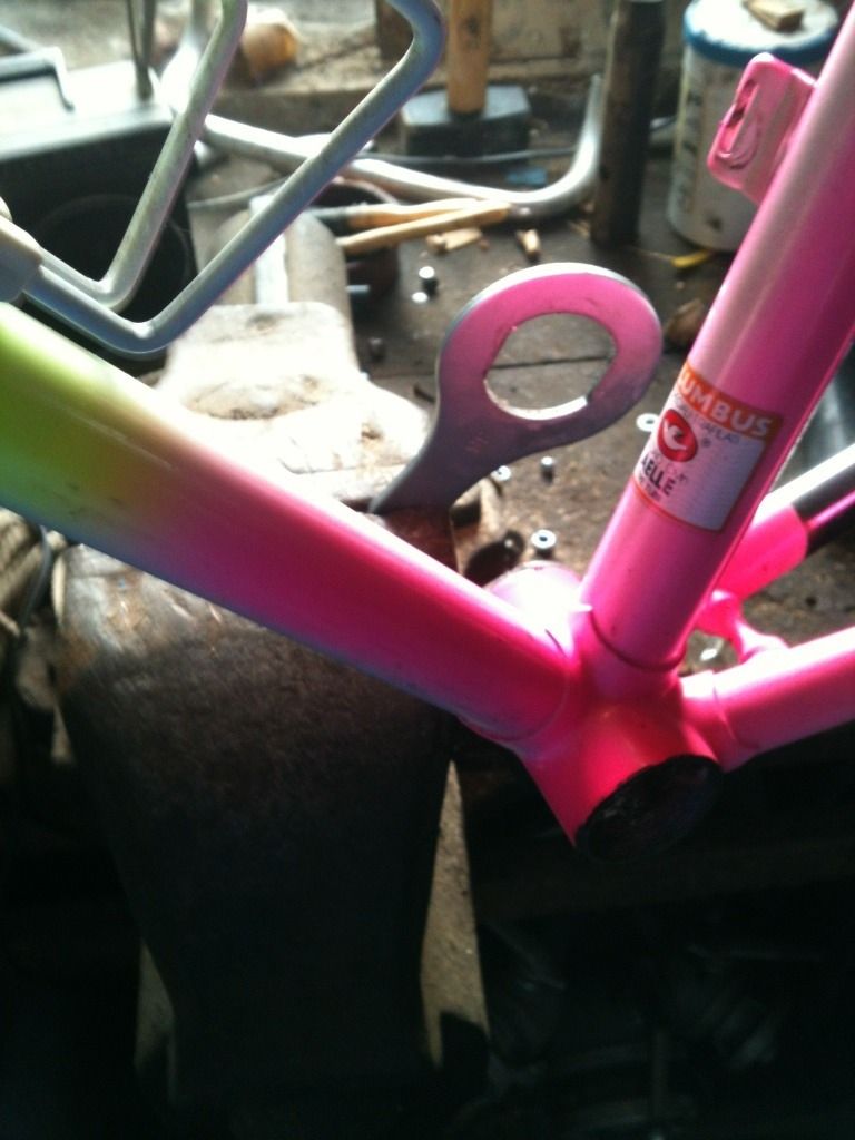

Das gute 4Kant Innenlager möchte sich absolut keinen mm bewegen, heute kam Runde 2 zum Einsatz, nach Kriechöl- und Ammoniakbehandlung.
Dank der hohen Energieaufwendung hats mein Innenlagerwerkzeug zerlegt. Jetzt möchte ich lieber von weiteren Gewaltaktionen absehen, hab schon hier und da mal was gelesen von Aufbohren, jedoch nichts konkretes, könnte mir jemand Hilfestellung geben wie ich jetzt weiter vorgehen sollte? Gegenüber der Antriebsseite habe ich eine Plastiklagerschale, die kann man ja "einfach" durch erhizen rauskriegen, aber Antriebsseite mach ich mir halt nen Kopf... :'/
scheinst aber 'nen hochwertigen maulschlüssel zu haben. hätte jetzt gedach der macht eher sein maul auf bevor dass lagerwerkzeug bricht.
was ist es dann für 'nen lager? shimano patronenlager und eben auf der anderen seite 'ne kunststofschale? wird dir wenig nutzen, wenn die in sich zusammenschmizt. das material ist ja dann weiterhin vorhanden.
probiers halt nochmal mit 'nem anderen werkzeug.
gibt ja so innenlagernüsse:
http://www.raddiscount.de/images/shop/P03929_BILD1GROSS.jpg
nimmst die nuss, spannst sie in den schraubstock und stetzt den rahmen bzw das tretlager dann an der nuss an.
halt ordentlich gegen den rahmen drücken, so dass die nuss ordentlich fest sitzt. dabei gleichzeitig den rahmen als hebel beim drehen benutzen.
das ganze schön langsam mit viel kraft. also nicht ruckartig.
ideal wäre natürlich die nuss ebenfalls mit der tretlagerachse zu fixieren. allerdings brauchst dafür wohl 'ne entsprechend lange schraube mit feingewinde. die kurbelschrauben selbst sind dafür leider viel zu kurz.
scheint auch nüsse direkt mit fixiergewinde zu geben: http://www.veloplus.ch/images/shop/artikelimg_popup/318448_06.jpg
normal müsste aber der druck ausreichen den du auf den rahmen ausüben kannst.
hast keinen ordentlichen werktisch mit schraubstock so kannst alternativ für den schraubstock eben die innenlager nuss mit dem quergriff aus dem ratschenkasten ( http://static.gedore.net/module/objproduct_data/uploaddata/normal/1670395.jpg ) bedienen. keine ahnung welche größe (glaub 3/8 zoll).
(maulschlüssel hätt ich wie gesagt angst dass der kaputtgeht).
allerdings auch dort eigentlich nur sinnvoll, wenn:
- man die nuss irgendwie fixieren kann
- man den quergriff beidseitig verlängert (lenker und sattelsützen sind hier hilfreiche verlängerungen)
wichtig eben, dass du den quergriff auf beiden seiten greifen kannst. die vierkant ganz zur seite schieben und nun am langen arm des quergriffs ziehen oder drücken bringt nichts.
wd40 durch sattelsütze und die öffnung der schaltzugführung jauen wirst sicherlich genug gemacht haben?
erhitzen und kältespray hier mitunter auch.
alles in allem ist halt vorsicht angesagt. man kann sich bei solch gewaltaktionen böse verletzen.ich hoffe der bruch des shimano werkzeugs ist glimpflich ausgegangen.
vielleicht hast ja auch einfach 'nen ita lager und drehst auf dieser rechten seite grundsätzlich falschrum???
mal draufgeguckt ob dort 1.37 x 24 oder 36 x 24 draufsteht?
Hatte es zuerst mit Inenelagerwerkzeug für eine Knarre probiert, dabei kann man aber schlecht fixieren, deshalb hab ich die Variante mit Maulschlüssel und Fixierung des Werkzeugs probiert.
Die Sache ist die, ich hab da jetzt echt schon ordentlich Gewalt walten lassen, hab halt auch Angst um den Rahmen.
Beim Schraubstock hab ich gefühlt weniger Druck auf das Lager als wenn ich wie bei der Aktion von vorhin, mein gesamtes Körpergewicht auf dem Maulschlüssel habe und fleißig am Wippen bin wie bei einem Sprungbrett.
EDIT: hab den gleichen Rahmen nochmal hier, bei dem ist es ein normales BSA
"Beim Schraubstock hab ich gefühlt weniger Druck auf das Lager als wenn ich wie bei der Aktion von vorhin, mein gesamtes Körpergewicht auf dem Maulschlüssel habe und fleißig am Wippen bin wie bei einem Sprungbrett."
wippen ist in einem solchen fall eben das falscheste was man machen kann. das ruiniert einem das werkzeug (in deinem fall das shimano innenlagerwerkzeug, aber so ein maulschlüssel geht auch irgendwann auf - spätestens wenn man ihn verlänger oder mit dem hammer draufgeht)
desweiteren hat dieser einseitige hebel (maulschlüssel) den nachteil, dass du eben nicht nur tangentiallkräfte aufbringst sondern auch einseitige seitliche belastungen stattfinden (kein ahnung wie man die nennt...)
hast die nuss im schraubstock kannst den ganzen rahmen als hebel verwenden. von hintem am ausfallende bis vorne zum steuerrohr.
->entweder spannst die nuss so ein, dass der rahmen horizontal liegt. dann drückst quasi dabei mit dem einen oberarm oder so gleichseitig aufs sattelrohr bzw den gesamten rahmen, damit der rahmen nicht nach oben weg kann(also die nuss ordentlich greift)
->oder du spannst die nuss so ein, dass der rahmen quasi seitlich des schraubstocks ist. da kannst dich quai während des drehversuchs gegen den rahmen lehnen
wie gesagt alles mit kraft und nicht mit ruck und gewalt. und eben aufpassen, dass man sich nirgendwo klemmt, quetscht oder abrutscht.
auch mal nachdenken ob man nicht zufällig doch irgendwo 'ne schraube zum fixieren der nuss mit der tretlagerwelle hat (fuß vom bürostühl oder irgendwelchen möbeln könnten ein passenden gewinde habe. 'nen mastfuß vom surfen auch. usw usw)
